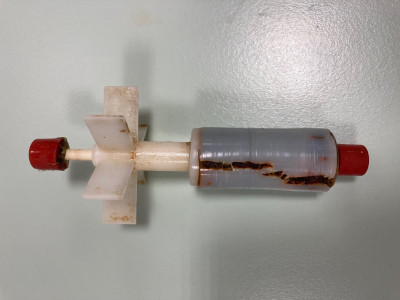

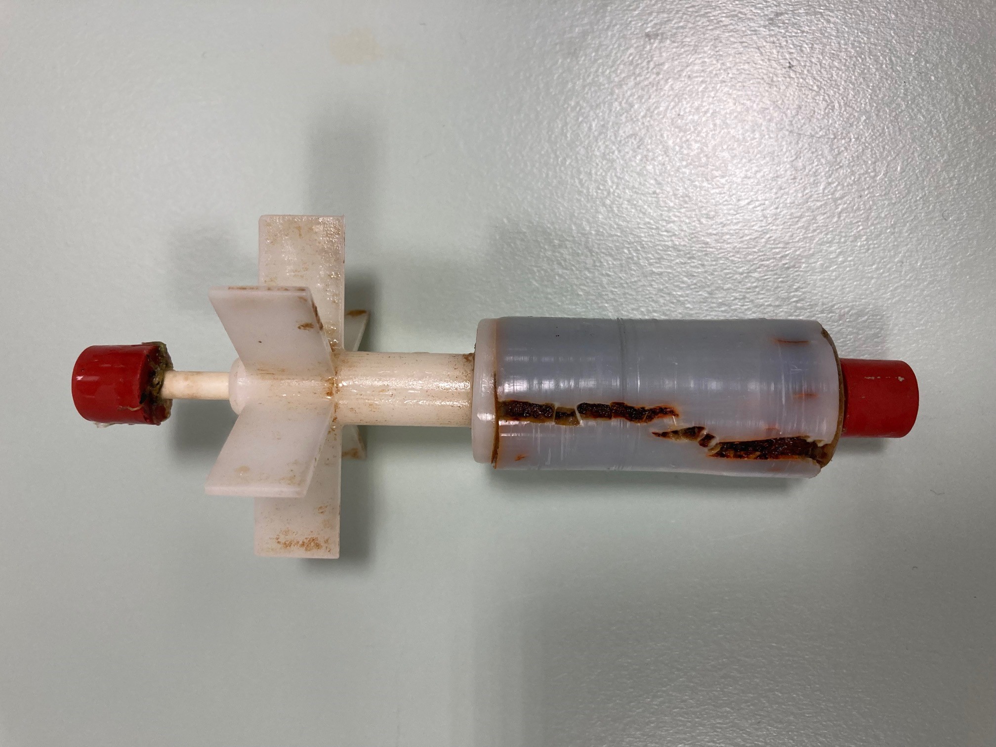

Vor drei Wochen hatte meine Pumpe des Abschäumers blockiert, siehe Foto, kann das der Grund sein für etwas höhere Molybdän und Nickel Werte?

Hi, danke für die ICP, die ist völlig in Ordnung bis auf die Nährstoffe. Nickel ist völlig normal und Molybdän ist zwar erhöht, das passiert aber vor allem durch Molybdän im Futter zum Beispeil. Aber der Läufer hat zumindest laut Analyse nicht abgegeben. Wenn man das rechtzeitig merkt dann passiert da nicht sofort etwas. Du arbeitest nicht mit dem SANGOKAI System oder, zumindest lese ich das so raus anhand dessen, was Du so dosierst. Von daher kann ich Dich was Dosierungen angeht nicht wirklich beraten. Hast Du denn irgend welche Probleme im Becken? Hier wäre ein aktuelles Foto vom Becken auf jeden Fall wichtig, damit man das beurteilen kann. Aber Du hast vor allem eine deutliche Phosphatanreicherung bei gleichzeitig sehr niedrigem Nitratgehalt, das müsstest Du auf jeden Fall prüfen. Üblicherweise, wenn einer der beiden Werte so drastisch angereichert ist, spricht das für eine externe Quelle, vor allem das Ausgangswasser kann hier belastet sein. Wie hoch ist Phosphat bei Dir im Leitungswasser (nicht Osmose, sondern direkt das Leitungswasser)?

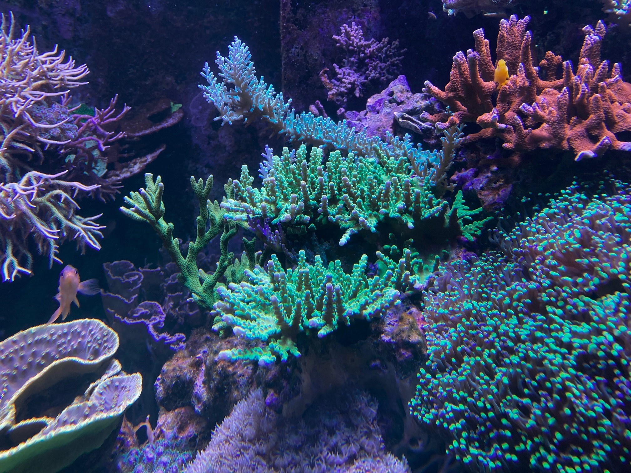

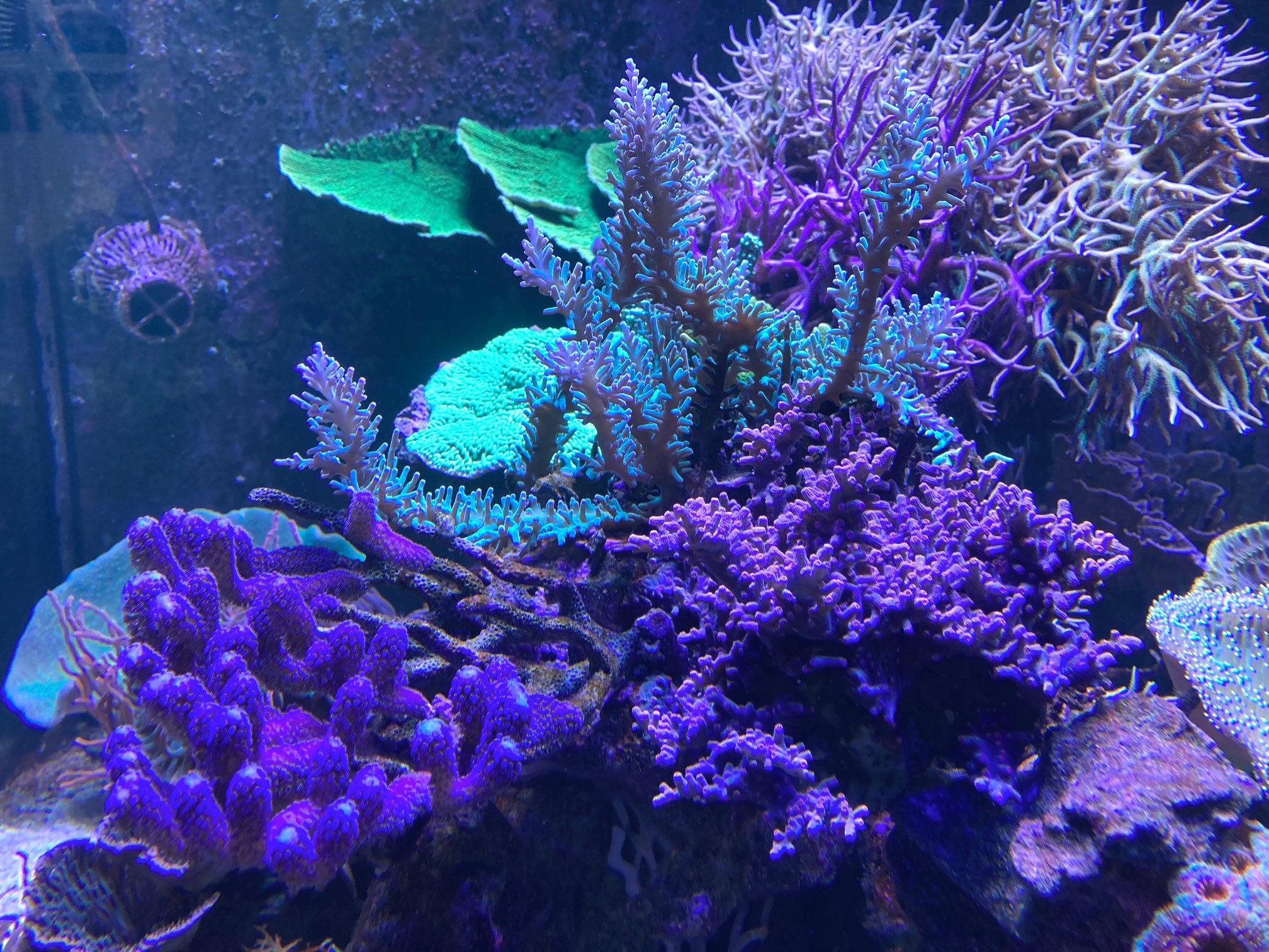

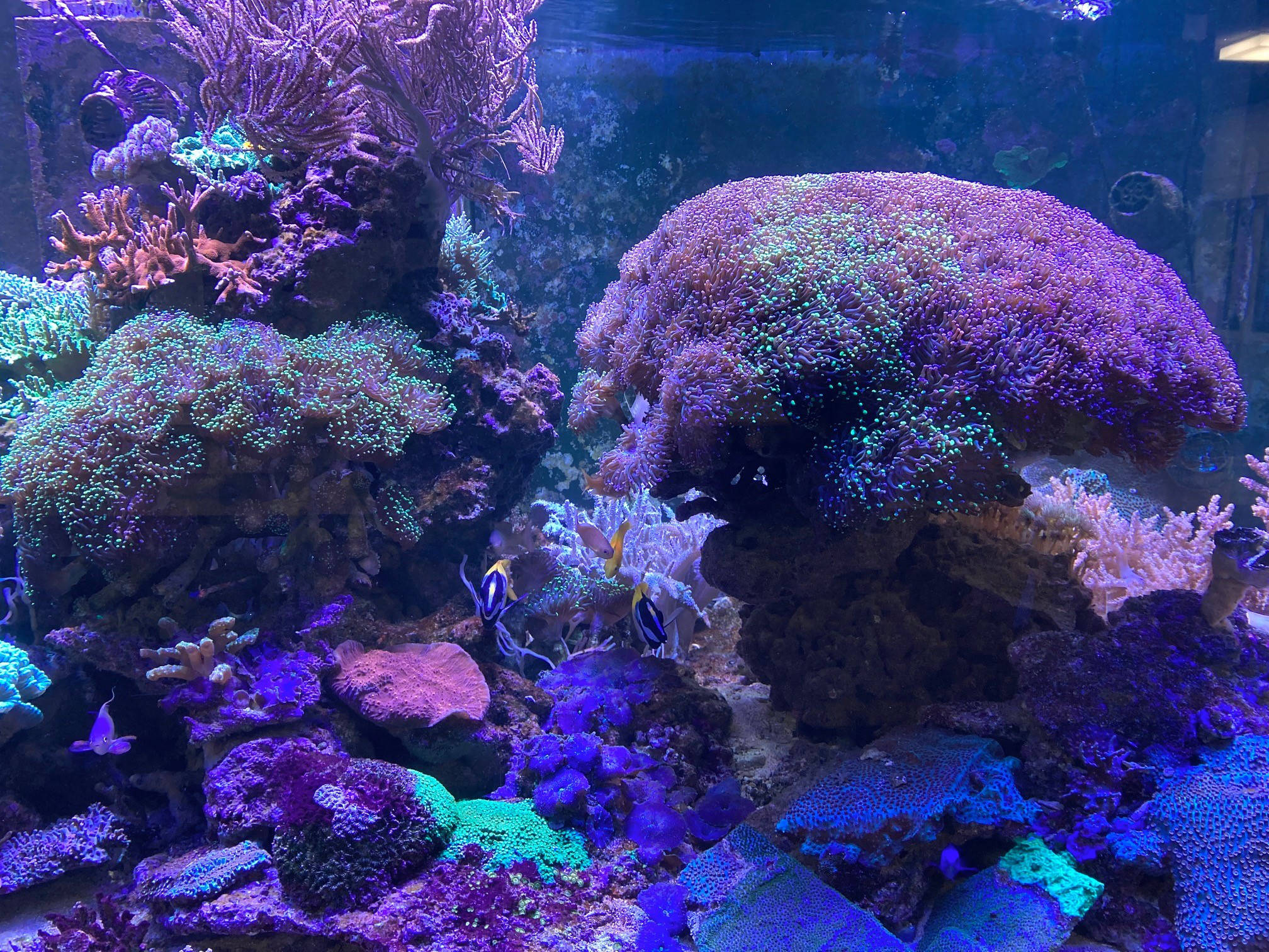

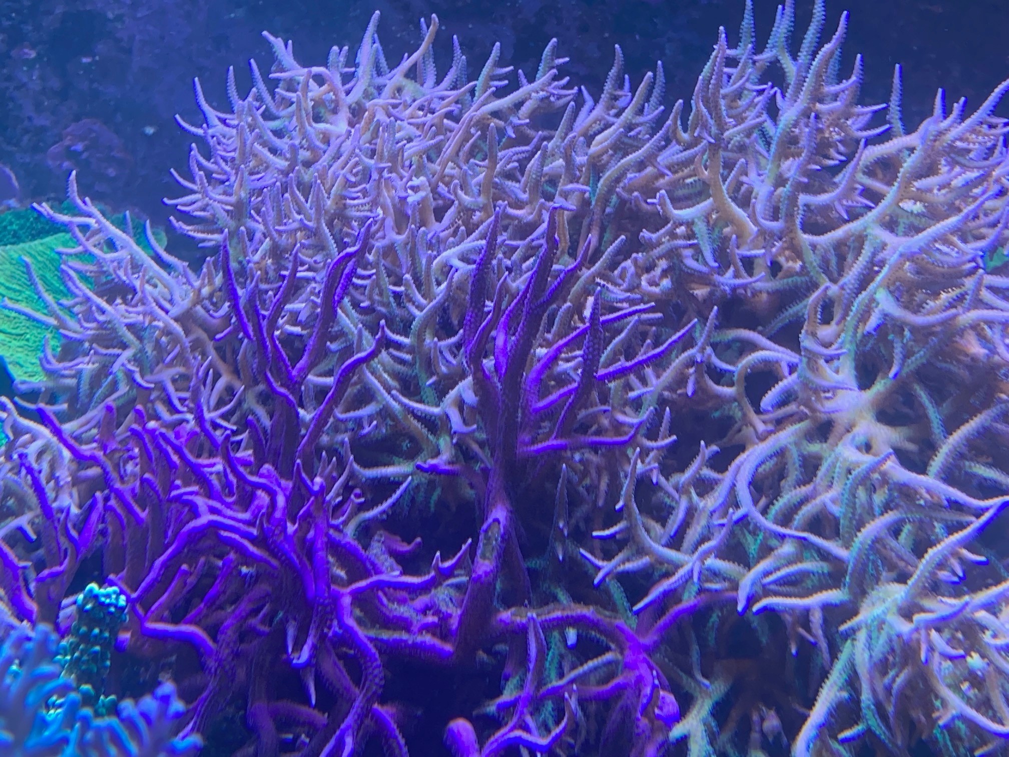

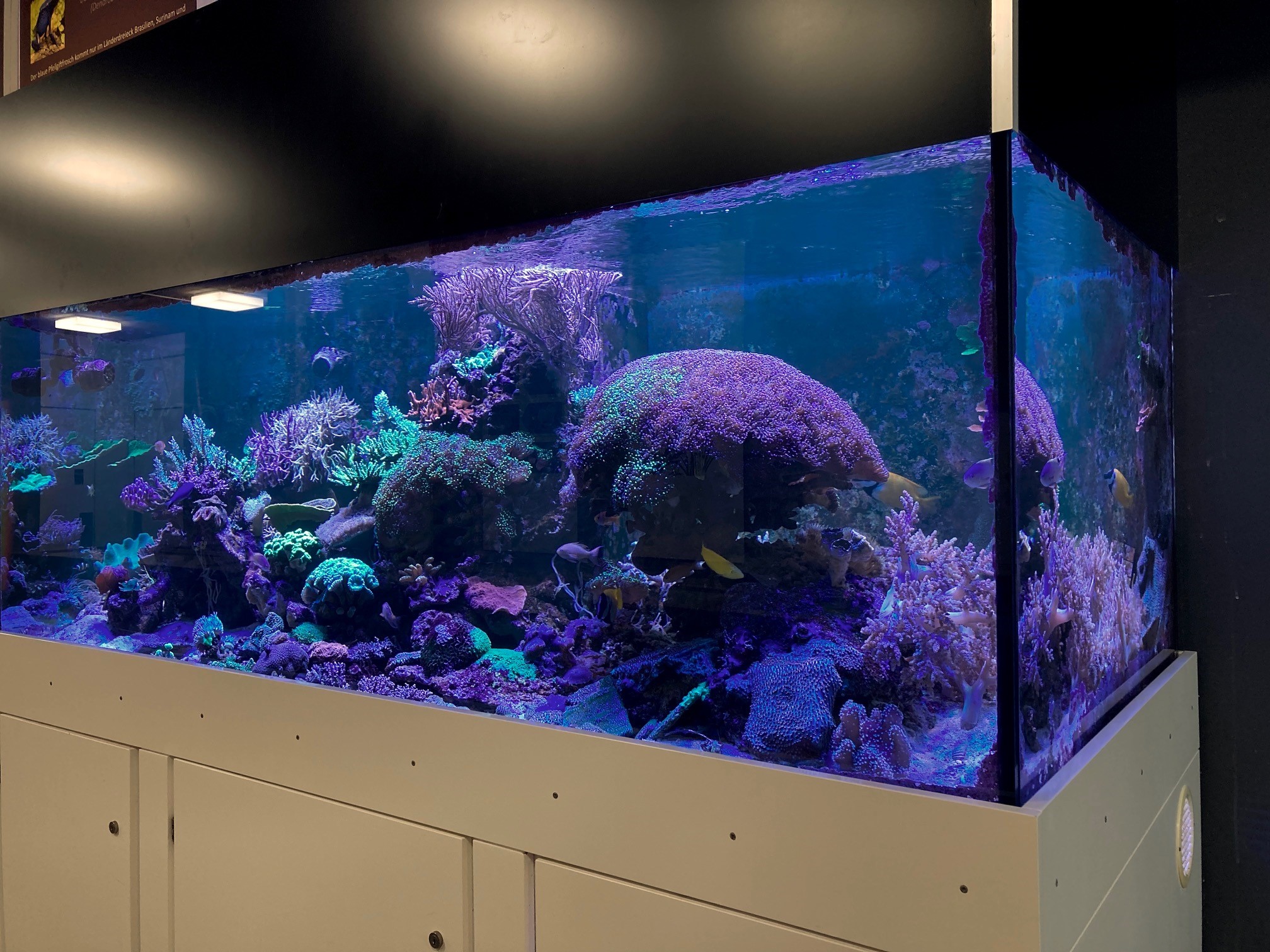

Dank für deine Stellungnahme zu meiner IPC. Eigentlich habe ich keine Probleme mit dem Becken, bis auf die Ausfärbung der Korallen, welche noch etwas satter sein dürfte.
Nach dem ich den defekten Läufer entdeckt hatte, habe habe ich innerhalb von drei Wochen dreimal 300 Liter Wasserwechsel mit Aquaforest und TropicMarin ProReef gemacht, da ich angst hatte vor Schwermetall und die Korallen sichtlich etwas zu bleichen begonnen hatten. Becken total 1500 Liter.
Du hast Recht ich benutze kein Versorgungssystem. Ich bin gelernter Chemielaborant und Biologischer-Mitarbeiter an einen Gymnasium.
Die ganze Versorgung mache ich durch sämtliche reinst Chemikalien aus dem Chemikalienfachhandel.
Seit Februar habe ich eine neue Beleuchtung (5xOrphek iCon) welche das Wachstum nochmal sehr gefördert hat. Jedoch ist die Einstellung sehr wahrscheinlich noch etwas zu aggresiv, zu blau lastig oder etwas zu stark. Das sieht man schön an der grünen Hystrix die definitiv zu viel bekommt, nach unten wächst und etwas bleich ist. Den Acros gefällt es sehr.
Ich arbeite ohne Phosphat Adsorber und mit viel Frostfutter, was für den erhöhten Phosphat Gehalt verantwortlich sein wird.
Ich arbeite aber mit verschiedensten Kohlenstoffquellen, welche für das Ungleichgewicht von Nitrat Phosphat in Frage kommen würden.
Im Anhang noch ein paar Bilder des Beckens.

Hallo Mäge,
Danke für die Fotos. Das Becken ist halt extrem verwachsen, die Raumstruktur ist sehr verdichtet und Du wirst da sehr viele Depots haben, die Du so auch nicht raus bekommst. Mit Kohlenstoff maskierst Du nur Werte und gleichzeitig reicherst Du Dein Becken mit bakterieller Biomasse an. Das, was ich für sinnvoll halten würde, wäre das Becken aufzuarbeiten und die Gestaltung wieder zu öffnen, Bodengrund auszutauschen und insgesamt alles wieder „schlanker“ zu machen, damit überall Strömung hin kommt und die Depots raus kommen. Nach oben wächst ja alles sehr gut, aber im unteren Drittel und Boden ist viel abgestorben und man sieht hier auch den Mulm und Detritus. Das ist immer schwierig, wenn man hier erst mit beginnt, wenn es fast zu spät ist und man massiv eingreifen muss. Ich würde das auch nicht alles auf einmal machen, das wäre vom Eingriff zu viel. Aber stellenweise würde ich nach und nach gerade unten am Boden aufräumen und dort auch so gut es geht Mulm etc. absaugen.
