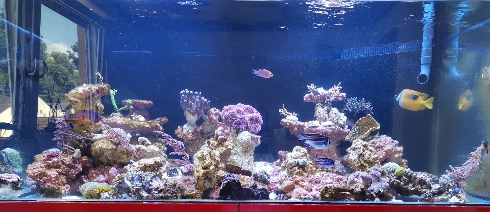

ich habe vor einiger zeit mit unterstützung von hier und auch mit dem sangokai-system mein letztes becken wieder in den griff bekommen. denn das lief leider nicht problemlos. daher wollte ich mein neues becken (150x100x60) auch gleich mit sangokai starten.
aktuelles bild von heute:

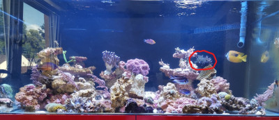

übrigens ist die aus meinem problemthread hier: viewtopic.php?p=47080#p47080
erwähnte koralle (die totgeglaubte) die hier im bild markierte:
die regeneration ist enorm. die ausfärbung passt noch nicht. das ist eine valida. zwischen den beiden aufnahmen liegen 10 monate. das fuchsgesicht daneben ist ausgewachsen. mal so als referenz.

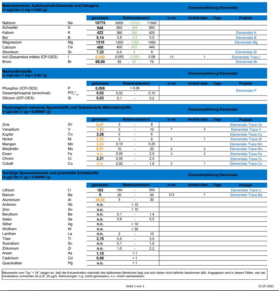

zweite icp...
ich dosiere jetzt wie folgt:
basis, start sowie phosphor+ für eine tägliche erhöhung um 0,02mg/l po4 sowie initiiert durch die zweite icp jetzt auch iod.
solange mir hier niemand dazwischen grätscht, gehe ich davon aus, dass das so ok ist. den korallen schein tes gut zu gehen damit.
Beiträge: 2320
Re: 855 Liter Mancave-Reef
Sieht doch so weit ok aus.
Dosierst Du einzelne Elemente wie Zink? Der Wert wurde ja von 0,4 auf 9,4 erhöht.
jackrum
Beiträge: 20
Registriert: Freitag 9. Oktober 2020, 08:59
Beitrag von jackrum »
nein. spurenelemente etc. habe ich nicht dosiert.
zink und aluminium sind die interessanten werte aus dieser icp. weil keine dosierung und kein adsorber.
ok. seit zwei tagen läuft aktivkohle mit. aber das reduziert nicht das aluminium (schon gar nicht innerhalb von 24h) und ich bin mir ziemlich sicher dass zink nicht dadurch eingebracht wird.
ich habe aktuell noch von grotech die corall a, b und c da. b und c adressieren in etwa die elemente die gerade fehlen. das dosiere ich seit heute in etwa halber dosis (85ml pro woche wäre bei mir maximum; ich dosiere auf 5 ml/d). in vier wochen kommt noch eine icp. mal sehen, ob die spurenelemente dann so passen oder doch einzeln dosiert werden müssen. dann wird der abstand zwischen den icps auf vier monate erhöht--- wnn nix dazwischen kommt.
