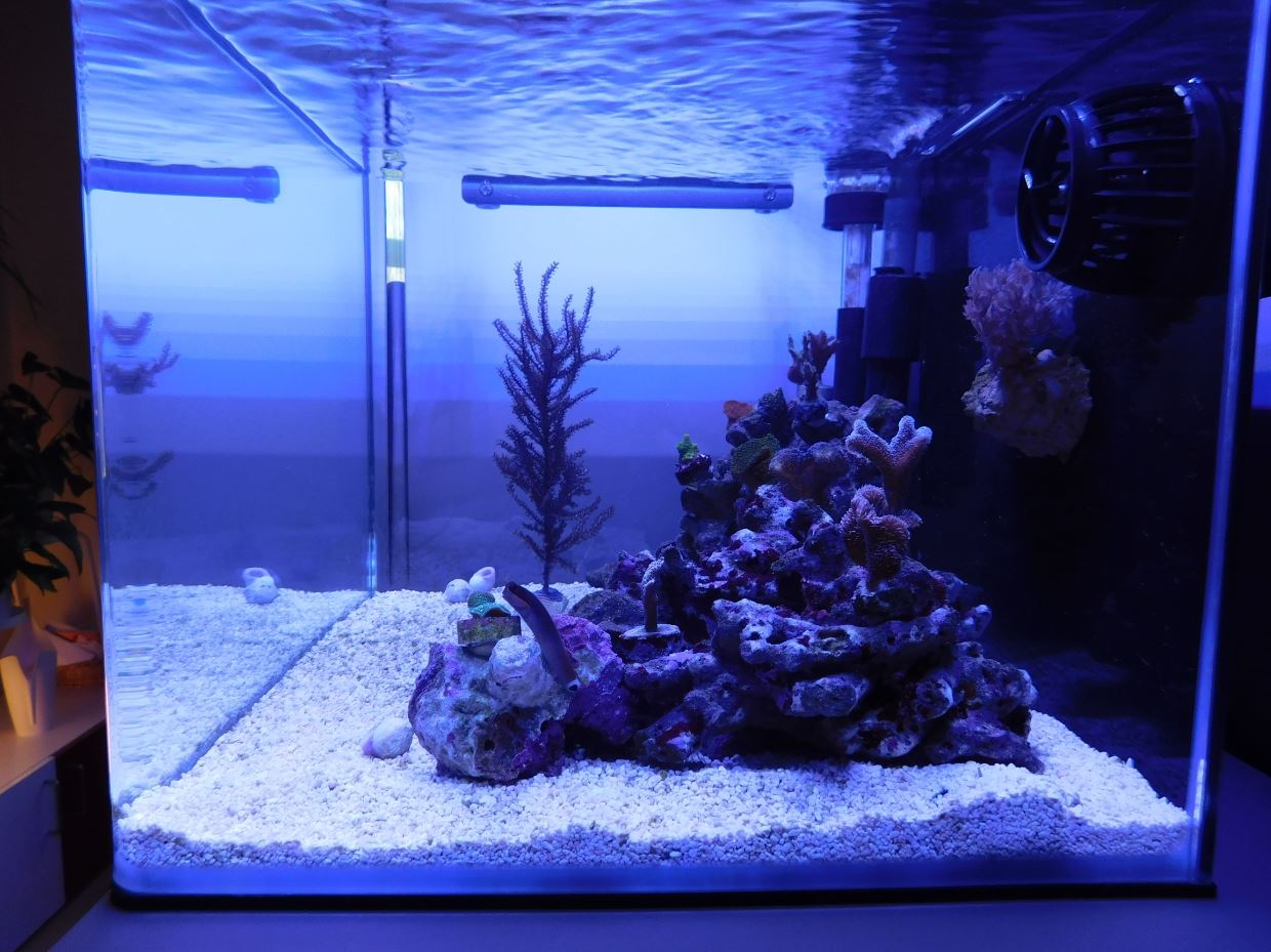

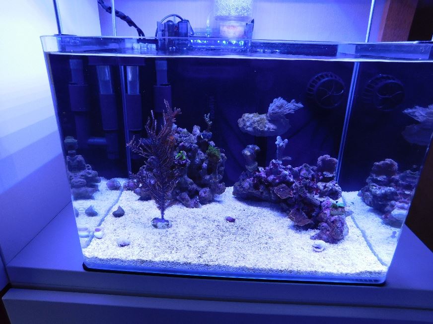

ich würde euch hier gerne mein neues Becken & direkt auch mich mal vorstellen. Nachdem mein Becken nun mittlerweile 5 Woche läuft und ich das NANO Basis-System nun 4 Wochen verwendet habe, dachte ich es wird Zeit :)
Also, mein Name ist Marko und ich werde in kürze 30. Ich komme nordöstlich von Berlin. Ich hatte vor 2 Jahren schon ein Meerwasserbecken, welches ich mit Technikbecken, Überlauf etc. komplett selbst geplant hatte und bauen lies. Leider musste ich es abgeben, da mir die Zeit fehlte.
Aber wie es so ist, die Sucht lässt nicht los . Somit habe ich mir nun ein kleines 35l Becken zusammengestellt, welches nun wie gesagt seit 5 Woche läuft. Bisher eigentlich ohne großen Probleme.
Hier die Technik:
Becken: 35l Dennerle Scapers Tank
Beleuchtung: Aqua Medic Aquarius 32w inkl. Steuerung
Strömung: Vortech MP10 QD (dereit eine Reklamation am laufen, daher zur Zeit eine Koralia Nano 900) & AquaClear 50 umgebaut mit Oberflächenabzug
Abschäumer: Sander Piccolo mit Eheim 200
Heizung: NanoHeater 50w

Und noch Bilder vom Becken:
Vielen Dank schon mal :oops:
