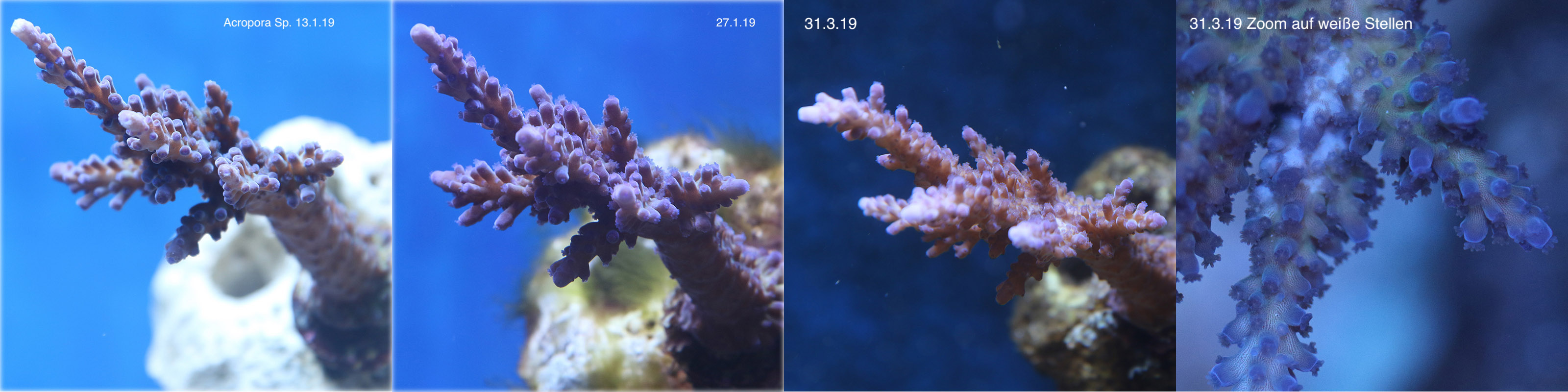

Was tun? Gerne gehe ich zu den Start-Produkten zurück - 3 Tage je 1ml/100l --- wie sehe ich aber, ob es den Korallen jetzt besser geht? Das Polypenbild ist meiner Meinung nach ok (siehe Bild meiner Acropora sp.) und in 3 Tagen werden sie wohl nicht dunkler???

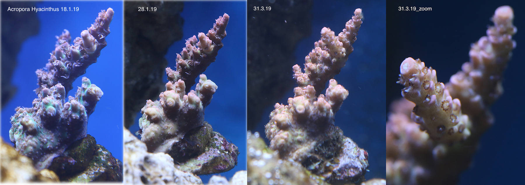

Meine rosa Hyacinthus macht mir immer mehr Sorgen - sie streckt deutlich weniger die Polypen aus (das Polypenbild der anderen finde ich gut - siehe Bild unten rechts). Am Fuß der Koralle macht sich grad eine lästige Alge (sind richtige Blätter) breit - sollte ich die weg machen? Wie?:

Und nagt da jemand an meiner A. spec - oder was sind das für weiße Flecken? Was kann ich da machen? Muss ich da tätig werden?

sieht mir nach Fraßspuren von AEFW aus.

Patrick hat geschrieben: sieht mir nach Fraßspuren von AEFW aus.
na prima - tatsächlich sieht meine A. Tricolor bei genauerem Hinsehen deutlich schlechter aus, und laut diversen Berichten im Netz ist diese wohl sehr beliebt bei den Strudelwürmern. Hier konnte ich mit einer Pipette mehrere Strudelwürmer runterblasen und aufsaugen...Ich habe jetzt die Lippfisch-Dichte erhöht, und zu den Aetenias (welche aber nur unten und nicht oben bei den Acroporen rumwuseln) und dem Kanarienlippfisch, noch einen H. Melanurus (oder ist es doch ein Cosmetus?) und einen Diamantlippfisch dazugesetzt.
