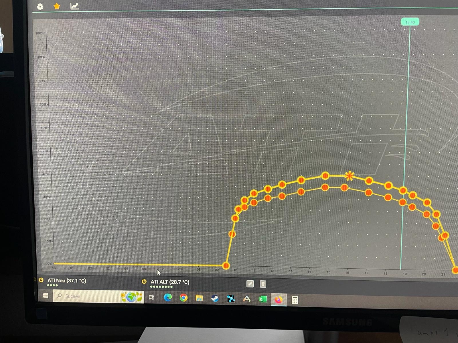

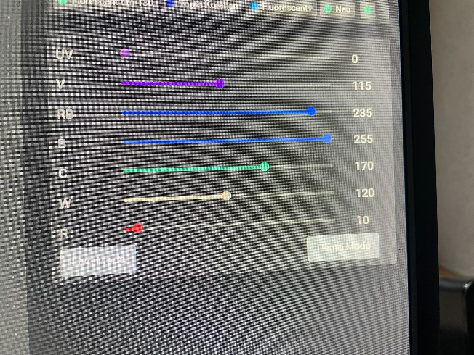

Bilder der Lichteinstellung sind unten angehängt. Diese Einstellung sind aber bereits reduzierte Einstellungen und laufen erst seit Samstag.
Die beiden Lampen auf 40% Max. sind gebrauchte und die auf 35% eine neue durch die 5% Differenz wirken alle drei gleich hell.

Danke für die rasche Antwort und die Infos zur Beleuchtung. Du musst UV nicht zwingend ganz ausschalten, wenn Du das bei 10-20% einstellst in dem Rahmen, sollte das auch passen. Violett würde ich noch etwas weiter senken, aber ansonsten passen die Einstellungen so. Wenn das erst seit dem Wochenende so läuft, würde ich mal abwarten, wie das Becken reagiert.

Dann werde ich die Lichteinstellung noch etwas anpassen und erst einmal das Becken so laufen lassen und die Entwicklung abwarten.
