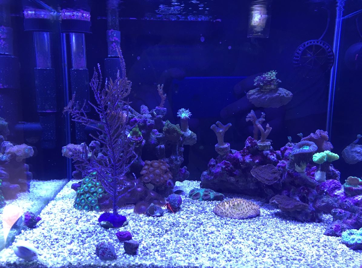

Hier noch die Bilder, leider nur mit Handy.
Mit meinem Bodenbelag bin ich auch nicht so zufrieden :-(

Meine Korallen stehen irgendwie nicht gut und der Boden wird auch immer grüner, die Scheiben auch. Habe jetzt erst mal 5l Wasser gewechselt in der Hoffnung das es besser wird. Wasserwerte habe auf die schnelle folgendes gemessen:

kannst Du bitte mal eine Gesammtansicht posten.

Heute sehen die Korallen wieder etwas besser aus. Ob es vom Wasserwechsel oder durch die höhere Dosierung vom comPlex kommt kann ich nicht sagen. Die Milka in der Mitte mäckelt irgendwie schon seit 2 Wochen rum. Mal sind die Polypen draußen, mal nicht. Meine Bartkoralle, welche ich vor ca. 10 Tagen geholt habe, will auch nicht so richtig raus kommen und scheint auch öfter über den Tag die Polypen mal einzuziehen. Die Fungia habe ich zusammen mit der Bartkoralle geholt, war Anfangs auch sehr schön expandiert, nun auch nicht mehr.
Woher kann denn die Algenbildung auf dem Bodengrund kommen? Ist dieser zu grob? Das Lebendgestein dagegen sieht ja "sauber" aus. Ich welcher Höhe sollte ich das comPlex weiter dosieren?

Vielleicht täuschen die Fotos, aber ich finde das Becken etwas dunkel und auch blau?

Bezüglich der Helligkeit vermute ich das es an der IPhone Kamera liegt. Hier dann auch noch mal ein Bild mit andere Helligkeit.
