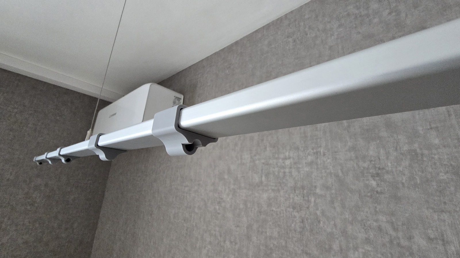

Bilder der Lampenhalterung für 5x Straton X

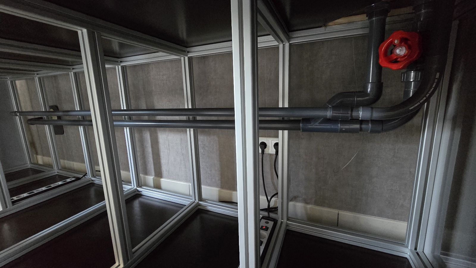

...weitere Bilder

Beitrag von Stefan »
Sehr schönes Becken.
Sehe ich das richtig, dass du Überlauf und Notüberlauf zusammenführst?
Das war einmal :)
Becken: 120 * 60 * 60
TB: 80 * 40 * 40
Beleuchtung: ATI Sirius X6
AS: Deltec AP701
Jürgen 68
Beiträge: 30
Registriert: Samstag 6. Mai 2017, 13:32
Wohnort: 46514 Schermbeck
Re: 1800L Neustart 2026
Beitrag von Jürgen 68 »
Hallo Stefan,
ja, das siehst Du richtig.
Zur Erklärung:
Wenn man sich vor Augen hält wofür ein Notüberlauf konzipiert ist, kommt man schnell auf diese Lösung um platzsparend zu arbeiten.
Der Hauptrücklauf ist mit einem langen geschlitzten Rohr versehen (Aqua Medic), so dass dort keine großen Partikel oder tote Fische den Ablauf verschließen kann.
Die eigentliche Gefahr ist, dass sich durch das Anstauen des Wassers im Überlaufschacht, um einen geräuschlosen Ablauf zu generieren, über den Kugelhahn oder wie bei mir über das Membranventil der Wasserstand weiter ansteigt.
Die Folge wäre ein Überlaufen des Beckens, logisch!
Hier kommt der Notüberlauf ins Spiel der dann genau das verhindert, dafür wird aber keine zweite kompl. Leitung ins Filterbecken benötigt.
Beim Zusetzen des Kugelhahns würde das System genau so funktionieren. Das sich eine 40er Ablaufleitung nach dem Überlaufschacht und dem Kugelhahn/Membranventil zusetzt, kann ich technisch ausschließen. Es gibt hierfür auch keinen technischen Grund, habe ich allerdings in 40 Jahre auch noch nicht gehört oder selbst erlebt, daher diese smarte Lösung.
