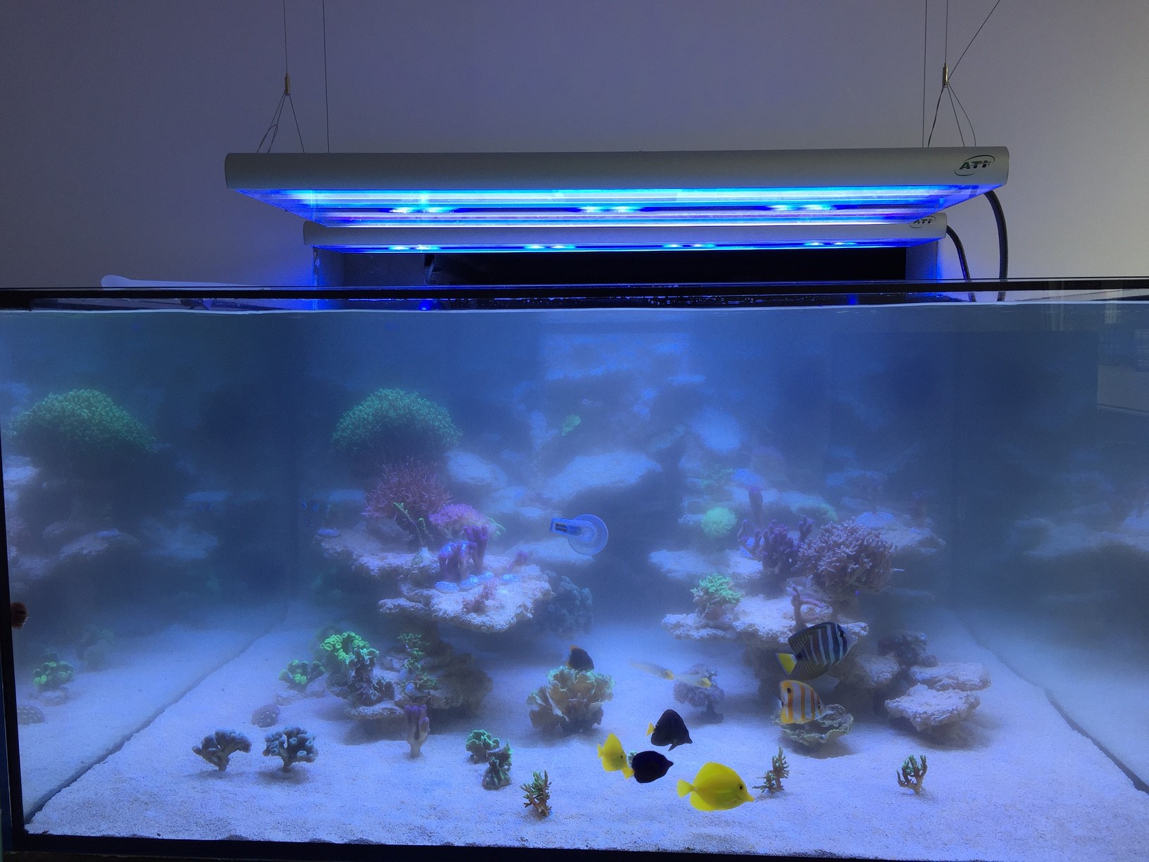

seit Start des Beckens vor 3 Wochen ist das Wasser immer noch relativ trüb - mal mehr mal weniger. Der Rollermat mit dem AS allein scheinen es nicht zu schaffen.
Macht es Sinn mit Aktivkohle und/ohne UVC zu versuchen die Trübung zu eliminieren oder sollte ich in der Anfangsphase besser darauf verzichten?
Gruß Jan
Becken: viewtopic.php?f=52&t=1628
heureka
Beiträge: 41
Registriert: Donnerstag 22. Juni 2017, 00:39
Wohnort: Norderstedt
Re: Büro Riff 1600l
Beitrag von heureka »
Nochmal ich
Trübung wird nun seit 3 Tagen kontinuierlich mehr. :(
NO3 ist 5,0 mg/l und PO4 bei 0,025 mg/l
Wenn das eine Bakterienblüte ist, dann müsste der Nitrat Wert doch eigentlich fallen und nicht konstant bleiben oder habe ich da was nicht richtig verstanden mit den Stickstoffkreislauf?
Fische sind alle gut drauf und die Korallen sind auch geöffnet. Soweit also scheinbar alles okay. Ist nur die Optik die momentan stört und mich etwas vorsichtig werden lässt.
UVC-Anlage wird heute geliefert und könnte in Betrieb gehen. Aktivkohle könnte ich auch starten.
Oder ist alles halb so schlimm und ich kann es laufen lassen?
Da das Becken im Büro steht, kann ich Sa und So kein Auge drauf werfen.
Gruß Jan
Beiträge: 2321
Re: Büro Riff 1600l
könnte sich schon um ne Bakterienblüte handeln. Mit einer UV-C Anlage sollte das in den nächsten Tagen klar werden. Ist aber erstmal nicht weiter schlimm.
