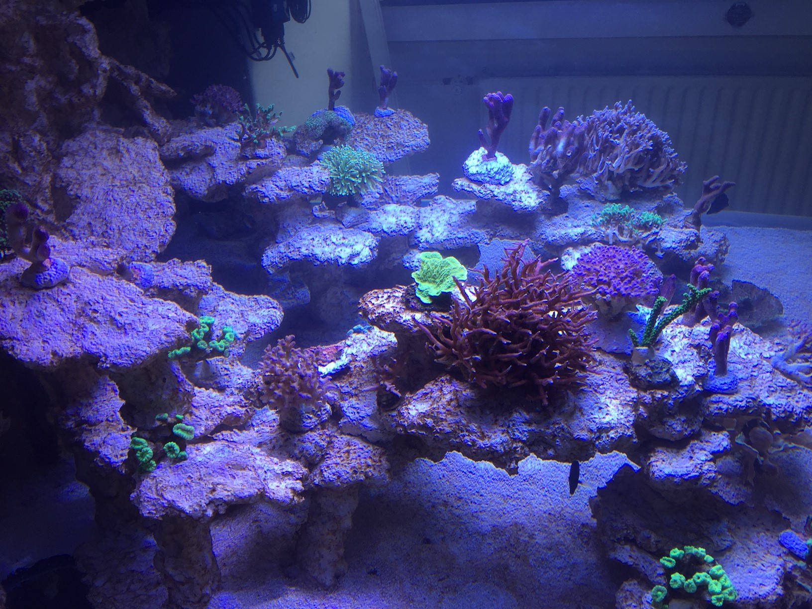

Hier nun einige aktuelle Fotos. Sorry für den hohen Blaustich, aber das Iphone will das anscheinend nur so. :(
Das Licht sieht noch sehr nach Spot aus, das liegt daran, das erst eine Lampe über dem Becken hängt. Die zweite folgt hoffentlich am WE, wenn das alte Becken abgebaut ist.
Das Wasser ist noch leicht milchig aber anscheinend geht es mit den Kieselalgen langsam zu Ende - seit gestern Stagnation oder schon leichter Rückgang. :D
