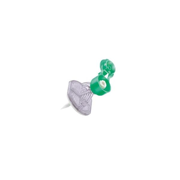

Ich hätte das noch was tolles, ich kenne es aus meiner Arbeit, und ist vollkommen aus SÄurefestem und Basenfestem Kunststoff.
Es wird unter der Bezeichnung Spike oder Mini Spike gehandelt, angeboten von der Firma Braun yum Beispiel. Kostet pro Stück nicht mal einen Euro.
Man braucht dafür nur ein kleines Loch oben in den Deckel reinbohren und dann denn Dorn passend einbringen, eventuell mit Tangit oder Superkleber einkleben. Fertig. Hat einen Verschlussstoppel. Muss in jeder Apotheke erhältlich sein.

Longimanus47 hat geschrieben: Ich hätte das noch was tolles, ich kenne es aus meiner Arbeit, und ist vollkommen aus SÄurefestem und Basenfestem Kunststoff.
danke für den Tipp. Habe ich mir gestern, inkl. Spritze, aus der Apotheke besorgt. Loch im Deckel und durchgesteckt. Habe die Spike mit Superkleber angeklebt und das Gewinde von der Flasche noch mit einem Dichtungsband versehen.
Hält Bombenfest und Dicht. Keine 5 Min. Aufwand, leicht zu bekommen und funktioniert 1A.

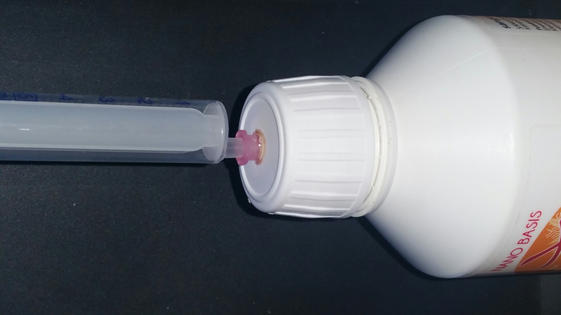

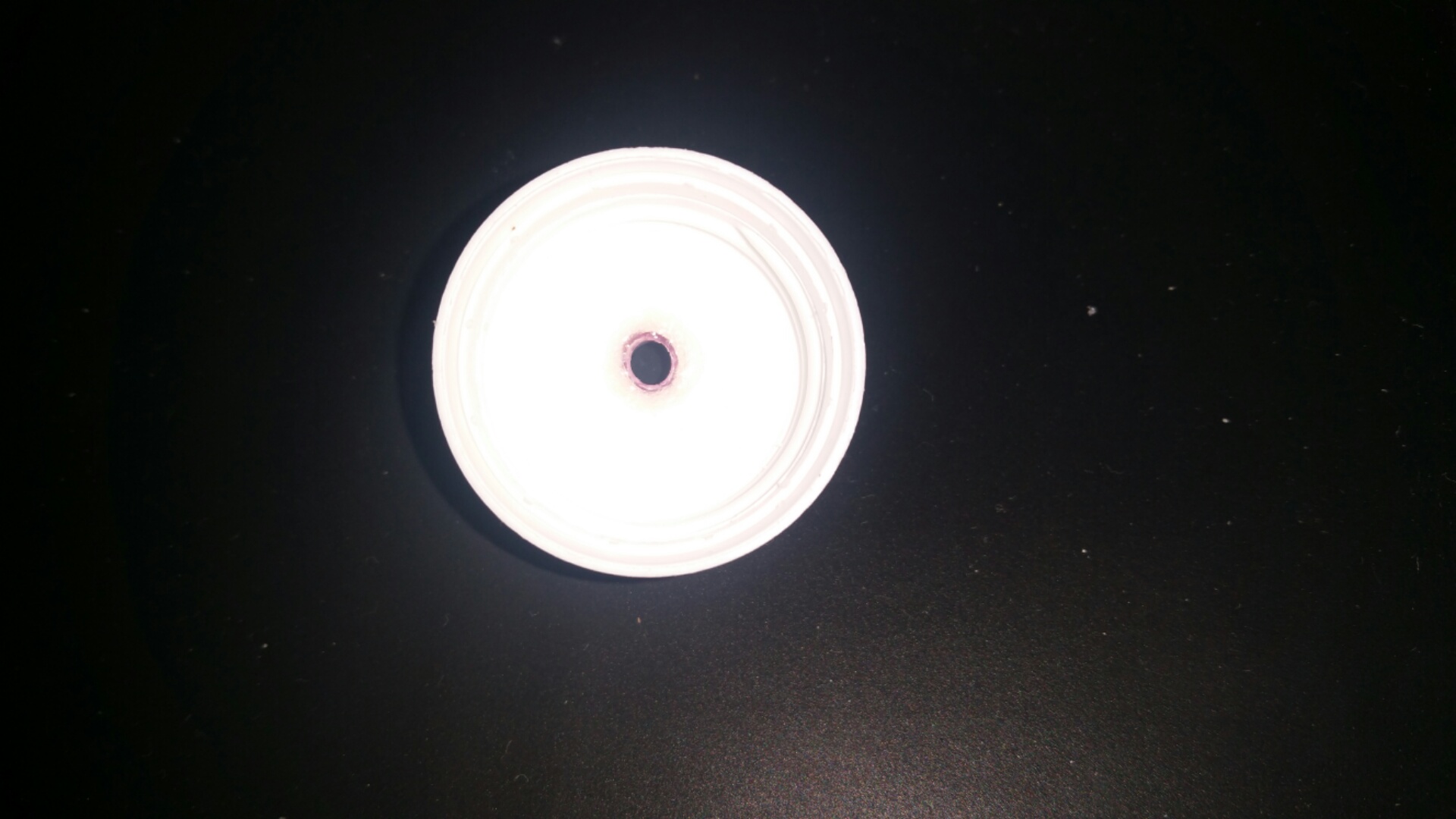

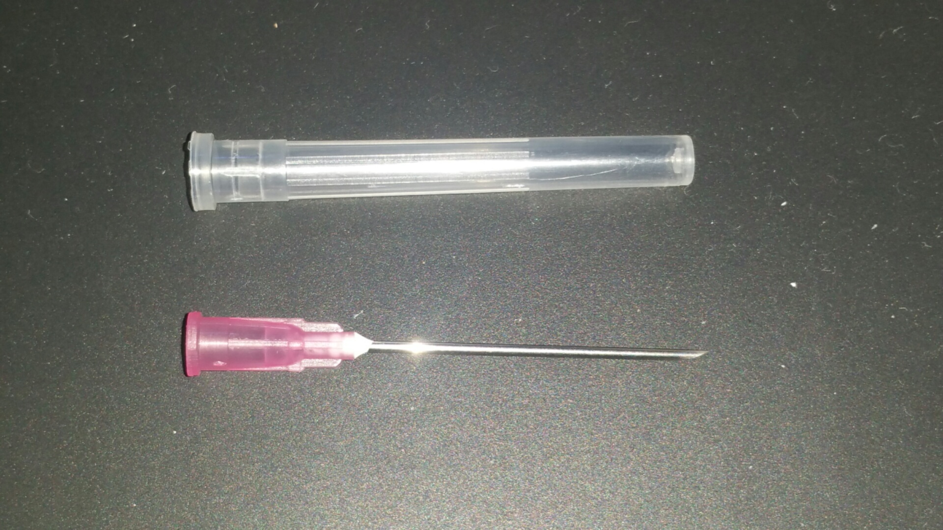

Ich war sehr angetan von der Idee mit dem sangofix, allerdings war mir das mit dem luer-lock zu umständlich.. Also kam ich zu "sangofix Light - für faule".
Das Loch im Deckel bleibt, jedoch nahm ich als Verbindungsstück eine einfache Kanüle, die ich so weit kürzte, dass nur noch der kunststoffpömpel übrig blieb.
Mit passendem Loch im Deckel sitzt das zwar so schon sehr fest, aber für mein Gewissen kam innen und außen (nachdem die stellen angeraut wurden) noch jeweils ein tropfen Klarlack (lichthärtend, aus dem dentalbereich, beste Erfindung die es gibt). Damit ist das quasi untrennbar und dicht. Bei richtiger lochgröße schließt der Rand innen genau ab, ohne dass eine kante entsteht.
Gut, beim schütteln muss man eben den Finger auf das Loch drücken, aber was solls..
