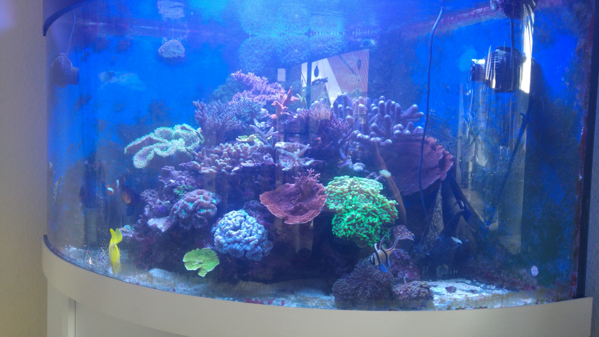

Hallo Gemeinde.
Ich bin schon lange am hin her versuchen mit meiner Strömung in meinem Juwel Trigon 350.
Es ist ein Viertelkreis. Das Riff ist mittig aufgebaut.
Der (Riff)block ist innen hohl und hat Spalten.
Hat jemand eine Idee, oder vielleicht das selbe Becken, zwecks Anordnung der Pumpen?
Zur Verfügung habe ich Pumpen:
Tunze 6015 getuned
Tunze 6045
Aqua Medic Ecodrift 8.0
Problem ist Strömung unterm Riff, habe jetzt die 6015 drunter lang blasen lassen.
Schon mal Dank an die Ideen.
Gruß Tobias

die Pumpen sind viel zu klein und zu schwach für das Becken. Ich würde da idealerweise mit regelbaren Pumpen arbeiten (was ich sowieso immer empfehle), z.B.mit 4x 6095 oder auch 4x 6055, damit kannst Du das Becken gut beströmen (je zwei Pumpen links, zwei rechts). Aber die beiden Pumpen sind viel zu klein und leistungsschwach für das Becken.

Hallo Jörg.
Danke für deine Einschätzung.
Wie würdest du die 4 pumpen dann ausrichten?
Und wie stark sollten sie dann eingestellt werden, es bläst mir ja so schon den Sand weg, wenn ich die jetzigen 3 zu einer Ringströmung ausrichte.
Habe schon wegen deinen sea-z das Riff umgebaut und dabei ca 15 kg Stein entfernt.
Es war vorher an den Seitenscheiben und an der Rückwand aufgebaut.
Sand habe ich abgesaugt, da mir Patrick es empfohlen hat, da ich den fiji white drin hatte, der voller cyanos war.
Gruß Tobias

Ich nehme an nicht nur voller Cyanos, sondern auch stark vermulmt. Mit den regelbaren Pumpen funktioniert das einstellen der Strömung natürlich um einiges besser. Die tunze 6095 sind dazu wide flow Pumpen mit einer sanften, breit gefächerten Strömung.

ja war auch viel Mulm zwischen.
Was habt ihr für einen Tip, wie ich die jetzigen ausrichten kann, bis ich mich um andere Pumpen gekümmert habe?
Die sind ja auch nicht Grad günstig.
Gruß Tobias
Re: Strömung im Viertelkreis optimieren
Hi Tobias
nimm sie runter.. die sind zu hoch. Beströmung ans Riff... Die Wasseroberfläche wird sich dann auch so bewegen..

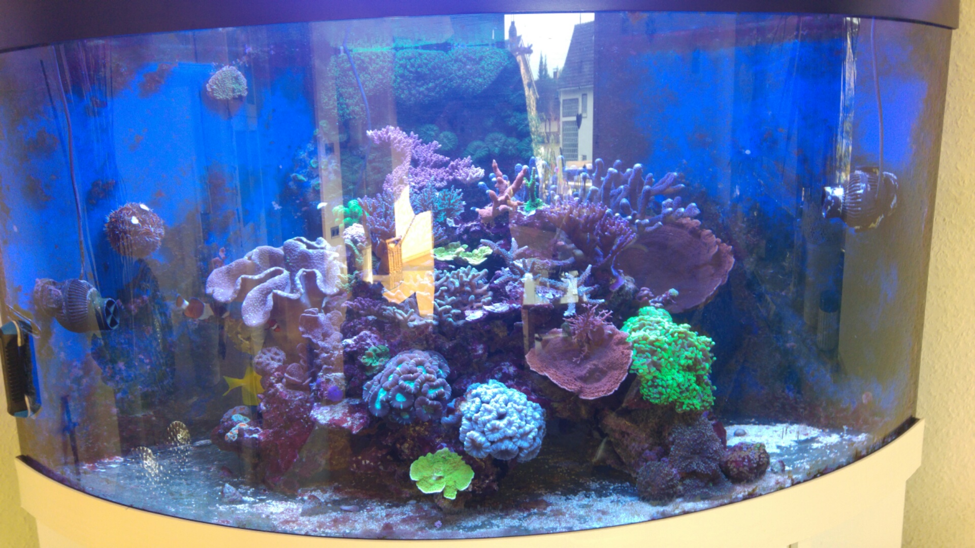

Hi.
Ich hab sie jetzt mal so gestzt, hinten links dicht am Riff lang, vorne links dicht am Riff lang, und von rechts zwischen den anderen durch oben aufs Riff.
Gruß Tobias
Sind immer noch zu hoch...

Die Rechte pulst mit 75 %
