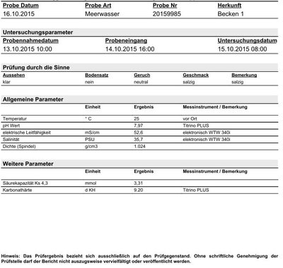

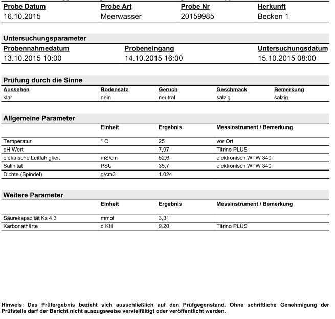

Ich habe dann eine weitere Wasseranalyse machen lassen (die hochgeladene) und versucht die Defizite auszugleichen. Meiner Meinung nach aber nicht Ursächlich für die Probleme. Falls ihr anderer Meinung seid, freue ich mich auf eure Beiträge. Ich bin wirklich frustriert zur Zeit, denn es gab noch mehr Verluste. Im Oktober ist noch meine Tridacna Muschel gestorben, die ich schon seit 2007 pflegte und jetzt letzte Woche hat es die Lysmata Garnele erwischt.

16.10.2015.pdf
Triton Wasseranalyse
(121.98 KiB) 451-mal heruntergeladen

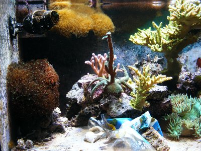

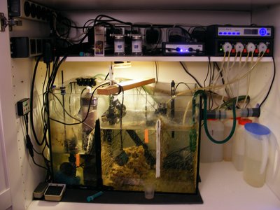

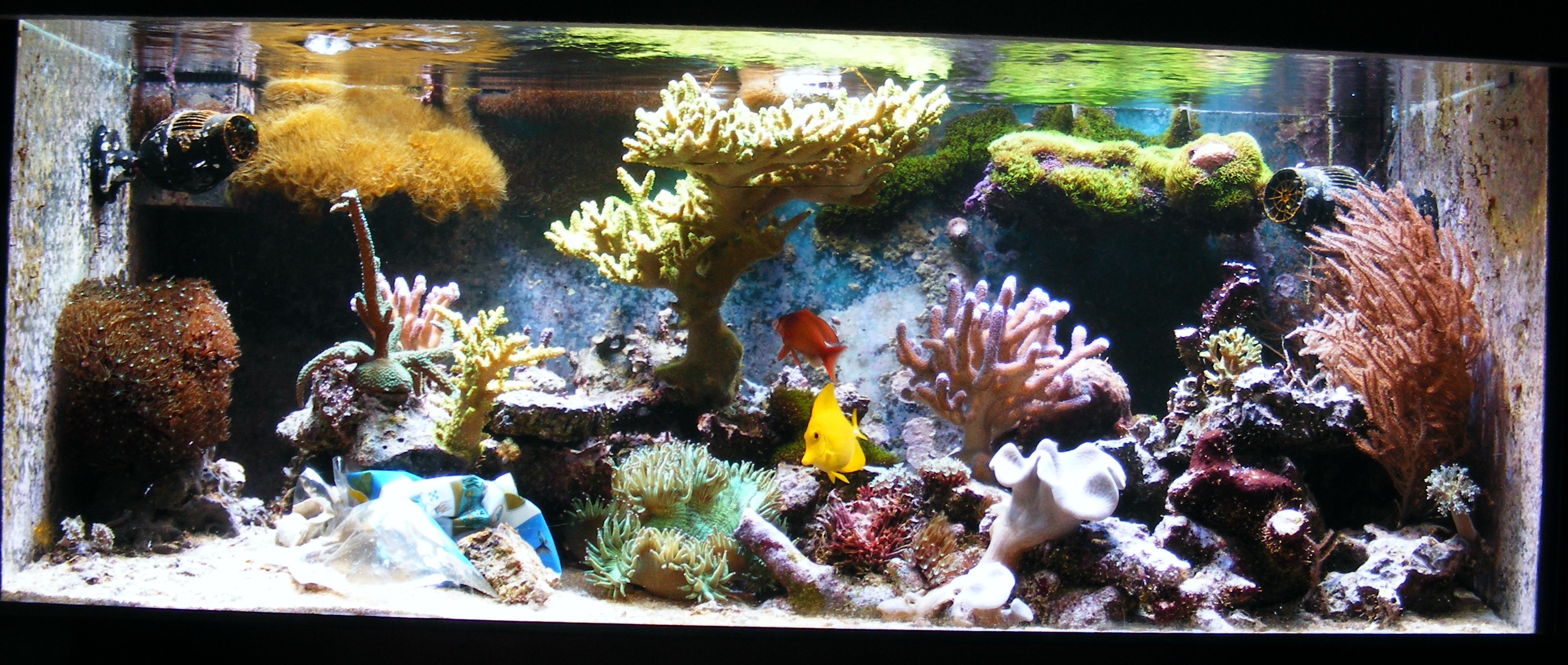

Hier noch weitere Bilder:
Gilbers Wasseranalyse
Gesamtansicht
Gesamtansicht
Technikbecken
Technikbecken

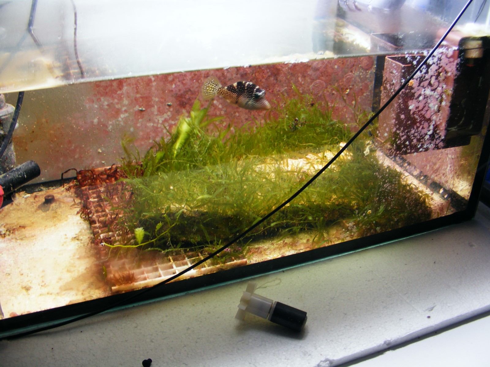

Algenrefugium mit Abschäumer

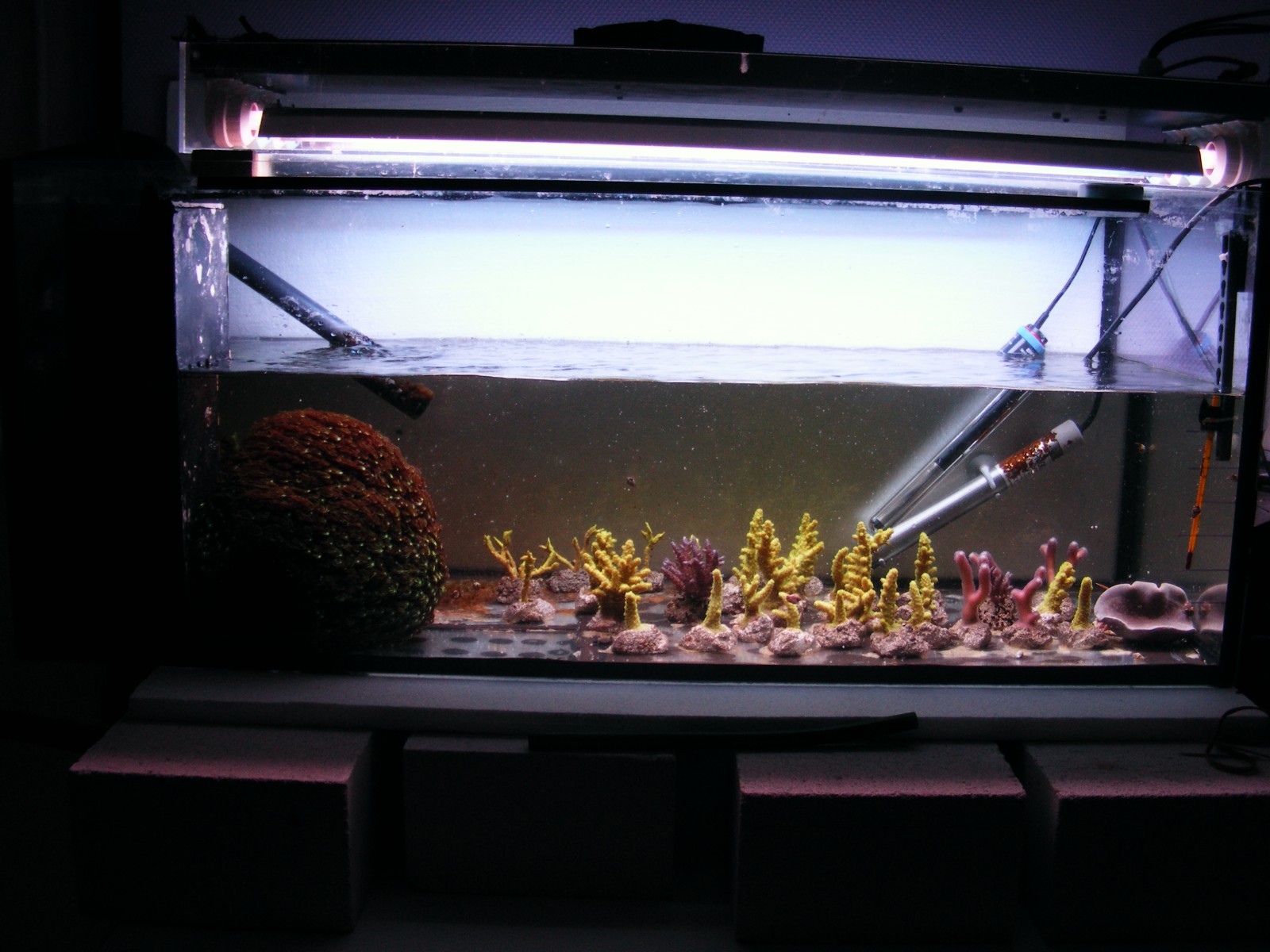

Ablegerbecken
Ablegerbecken

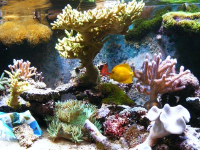

Hauptbecken links
Hauptbecken links

Hauptbecken mitte
Hauptbecken mitte

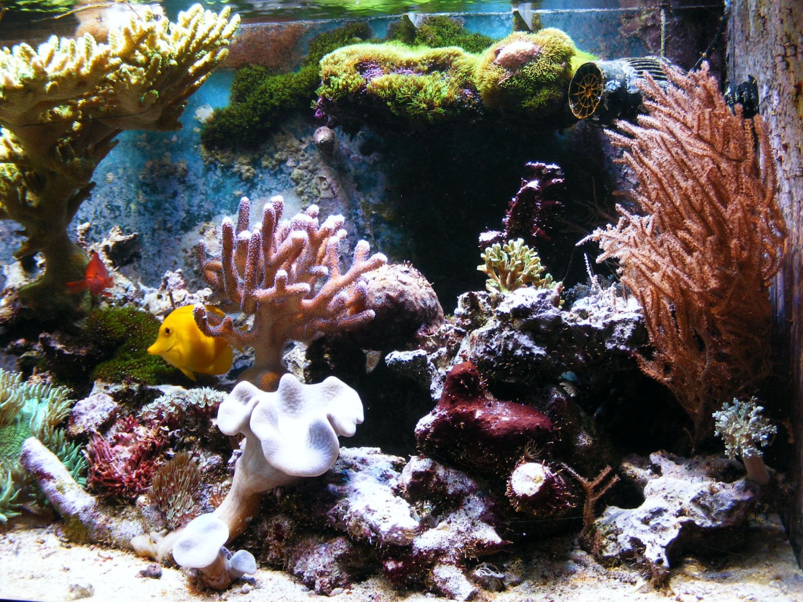

Hauptbecken rechts
Hauptbecken rechts

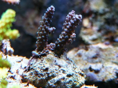

Eine der letzten
Eine der letzten

Algen nach der Ernte

Hi Jürgen
Willkommen im Forum.
Mit dem Algenrefugium kenne ich mich leider nicht so aus würde aber meinen das die gering Menge
der Algen(auch jetzt nach der Ernte) keinen wirklichen einfluss auf deine Wasserw. hat da sie einfach zu gering ist.
Aber da werden sich noch andere melden die da einen besseren Durchblick haben.
Die Costumeinstellung hast du ja schon vorgenommen, die SPS Einstellung der ATI verursacht Stralungsstress bei den
Korallen die werden jetzt ein gewisse Zeit benötigen um sich auf die neuen Lichtverhältnisse einzustellen.
Den Stein im Technickbecken würde ich entfernen da er aufgrund der Bakteriellen tätigkeit zu Sedimentiert
und sich somit nachteilig auf dein WW auswirkt,genauso wie der Blaue Filterschwamm.
Es ist kein Problem den Schwamm einmal kurzfristig einzusetzen um Schwebstoffe herauszufiltern aber auf dauer
wird der zu einer Nitratschleuder,
Die Stömungspumpen sollten so ausgerichtet sein das sie ins Freiwasser richtung Korallen strömen, eine beströmung der
Wasseroberfläche ist nicht sinnvoll da ja die Korallen die Strömung benötigen.
Dazu würde ich die Intervallzeit wie in der Natur auf 6 Std. erhöhen das entspricht eher der Natürlichen gegebenheiten.
Die Grundparameter deiner Wasserwerte sind ja laut dem Datum der Analysen nicht ganz Aktuell.
Die KH solltest Du im Bereich von 7-7,5 halten da ein höherer Wert die Ausfällung von CA begünstigt
und du somit keinen Biologischen sondern Chemischen verbrauch hast.
CA bei 420-425mg/l bei einer Optimalen Salinität von 35 Psu.
MG ist nicht so Relevant.
Die Durchflussmenge im Hauptbecken würde ich auf das 1,5 fache des Beckenvolumens anheben somit kann der
Abschäumer eine Bessere leistung bringen.
Und vielleicht nicht Ganz zu Trocken Abschäumen bis deine Werte ein wenig gefallen sind.
Po4 Adsorber hast Du ja im Einsatz wie ich Gelesen habe.
Jod kannst Du mit 1Tropfen auf 100L Dosieren die ersten 4 Tage jeden Tag dann kannst duauf eine 2 Tägige
Dosierung zurückgehen.
Mfg Günther

Hatte ich ganz vergessen ,wieso hast du einen Plastik Beutel im Aquarium?
Gehe davon aus das der nur kurzfristig da drinnen war ,da diese Beutel denke ich mal nicht für den Einsatz
Im Becken gedacht sind mönnen diese unerwünschte Stoffe ans Wasser abgeben.
