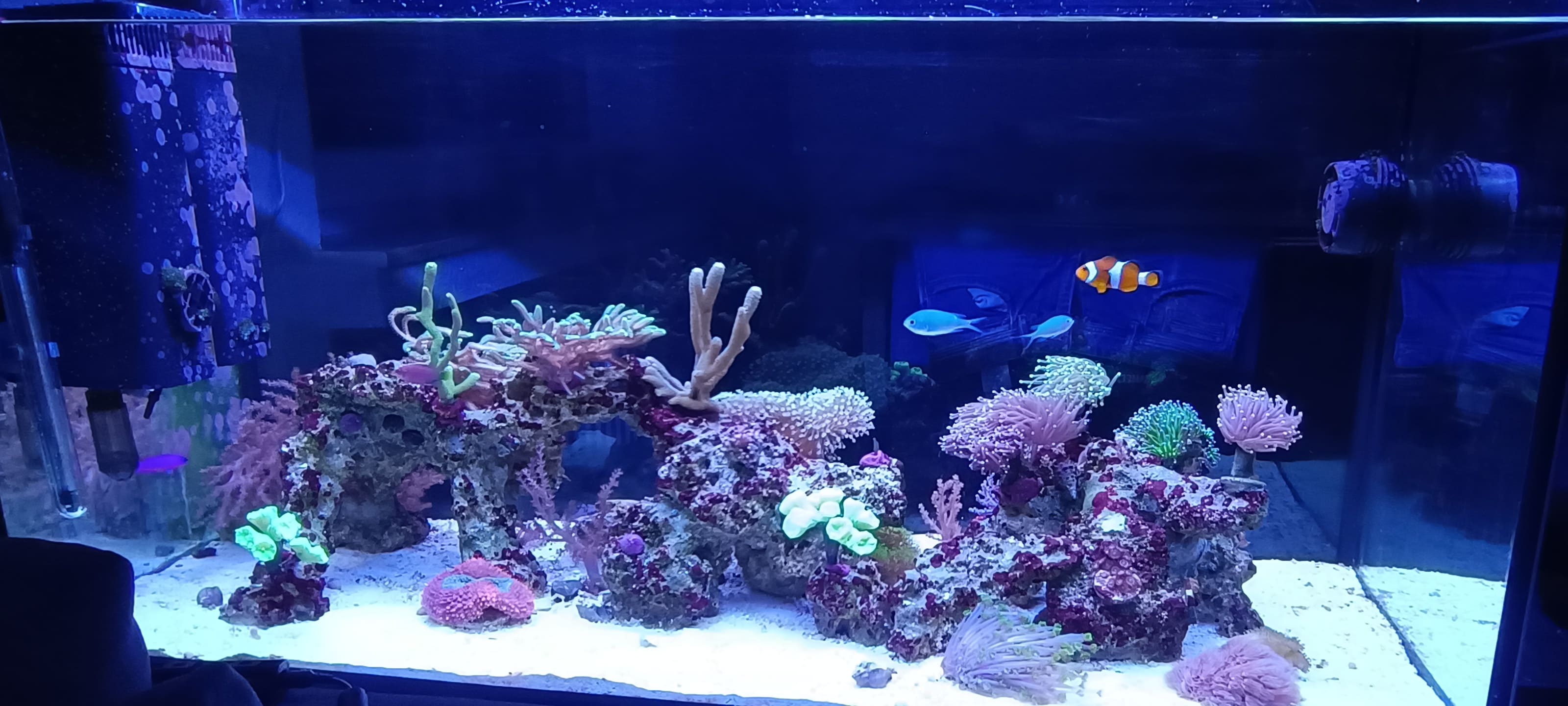

ich brauche dringend euren Rat zu meinem Becken, da sich einige meiner Korallen (vor allem Euphyllien) zurückentwickeln und eine bereits eingegangen ist.
Ich habe versucht, mein Setup und die aktuellen Werte so genau wie möglich aufzulisten, um euch ein vollständiges Bild zu geben.
🧱 Becken-Setup
Maße: 100 × 40 × 50 cm
Volumen: ca. 150 Liter Netto
Ohne Technikbecken
Start: 10. April 2025
Das Aquarium lief bis vor etwa 3–4 Wochen sehr stabil, dann haben sich die Probleme langsam bemerkbar gemacht.

Servus Malte,
Nach erster, grober Durchsicht deiner ICP ein Hüftschuss meinerseits:
1. PO4 (Orthophosphat) ist viel zu niedrig. Hast du ein Präparat bei der Hand mit dem du den Wert auf zumindest 0,02 anheben kannst ?
2. Kalium ist meines Erachtens zu hoch und sollte eher um die 400 herum liegen und nicht 435. Was für ein Salz nutzt du ?
Restliche Werte sind eigentlich durchwegs sehr gut.
Strömung ? (Alle Polypen in Bewegung ? Keine toten Ecken ?)
Übersichtsfoto vom Becken wäre ganz gut und dann ein paar Detailaufnahmen von den Korallen.
LG,
Stephan

Servus Malte,
Lt. Sangokai Produktanwendung nutri-P comPlex kannst du wie folgt vorgehen:
In laufenden Riffaquarien bei Phosphatarmut bei Bedarf 0,5 -1 mL/100 L (in Ausnahmefällen max. 2 mL/100 L) in Abhängigkeit vom Phosphatgehalt:
Phosphat nicht nachweisbar mit Phosphatmangelsymptomen: 1 – max. 2 mL pro 100 L für 3 Tage in Folge.
Phosphat schwach nachweisbar (< 0,01 mg/L): 1 mL pro 100 L 1-2x pro Woche oder 0,5 mL pro 100 L mehrmals pro Woche bis täglich.
Sowohl für den kurzfristigen Einsatz wie auch zur Langzeitdosierung geeignet.
Würde deine Situation mit schwach nachweisbar einstufen, w.h. 0,5mL pro 100L täglich (w.h. in deinem Fall 1,5ml/Tag).
Die 0,75mL mit 2x pro Woche sind so wie es sich darstellt viel zu wenig.
Dein Tierbesatz ist auch überschaubar, aber wie oft, wie viel und was du fütterst wäre noch interessant.
Als schnelle Ersthilfe würde ich wie o.a. 2mL/100L (Also 3mL in deinem Fall) für 3 Tage dosieren (nach Start der Beleuchtung) und beobachten wie die Korallen reagieren.
Beleuchtung vorläufig etwas in der Intensität reduzieren, UV-Anteil (bei deiner Leuchte "Violett" ?) ausmachen um etwas Lichtstress zu nehmen.
Der Kanal "Pink" in deiner Leuchte ist aus ? ... könnte hier etwas zu viel an Rotanteil im Licht bedeuten, also besser aus lassen.
Auf jeden Fall die Korallen genau beobachten und bei einer positiven Reaktion auf keinen Fall noch mehr dazugeben.
Den NO3-Wert im Blick behalten, denn der kann und wird natürlich sinken wenn der Stoffwechsel wieder läuft und die Korallen zu schieben beginnen.

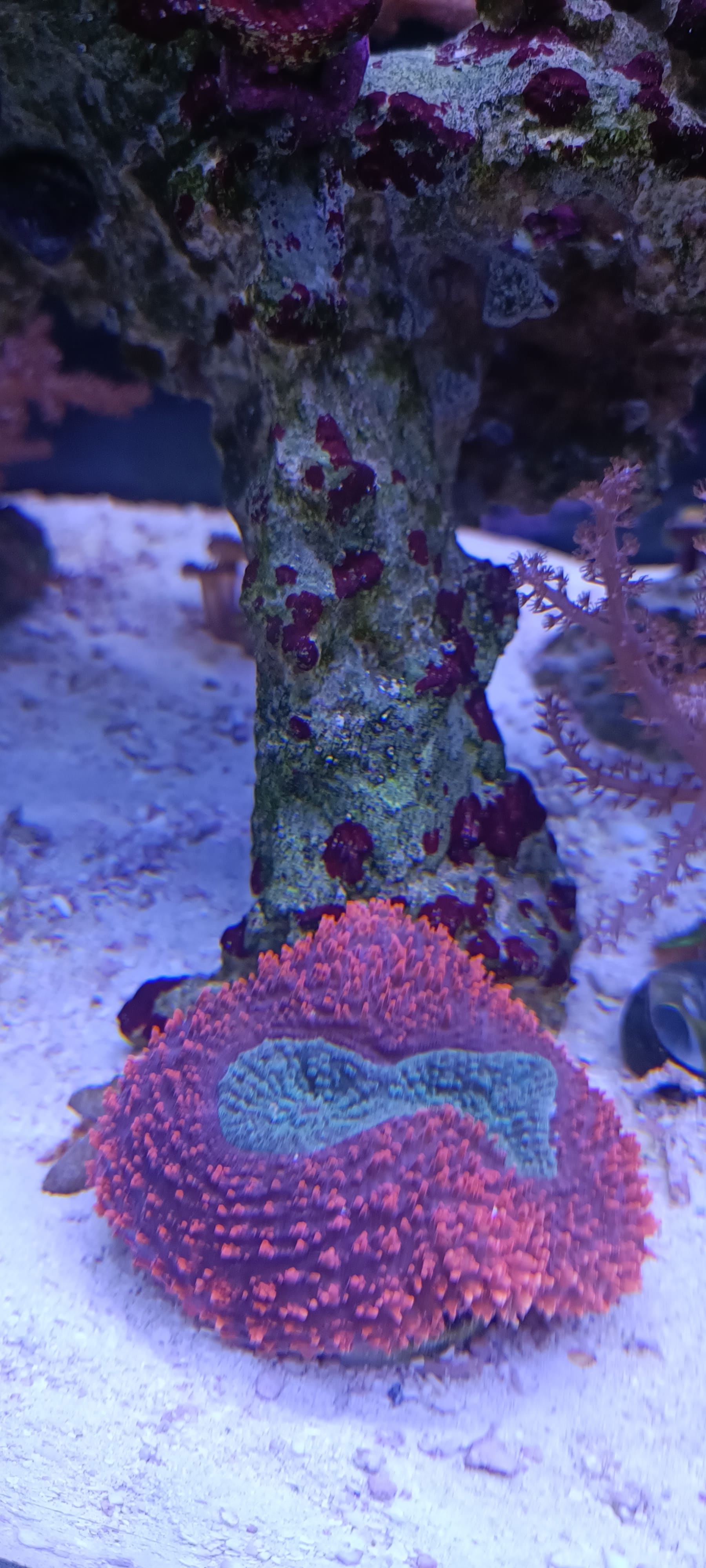

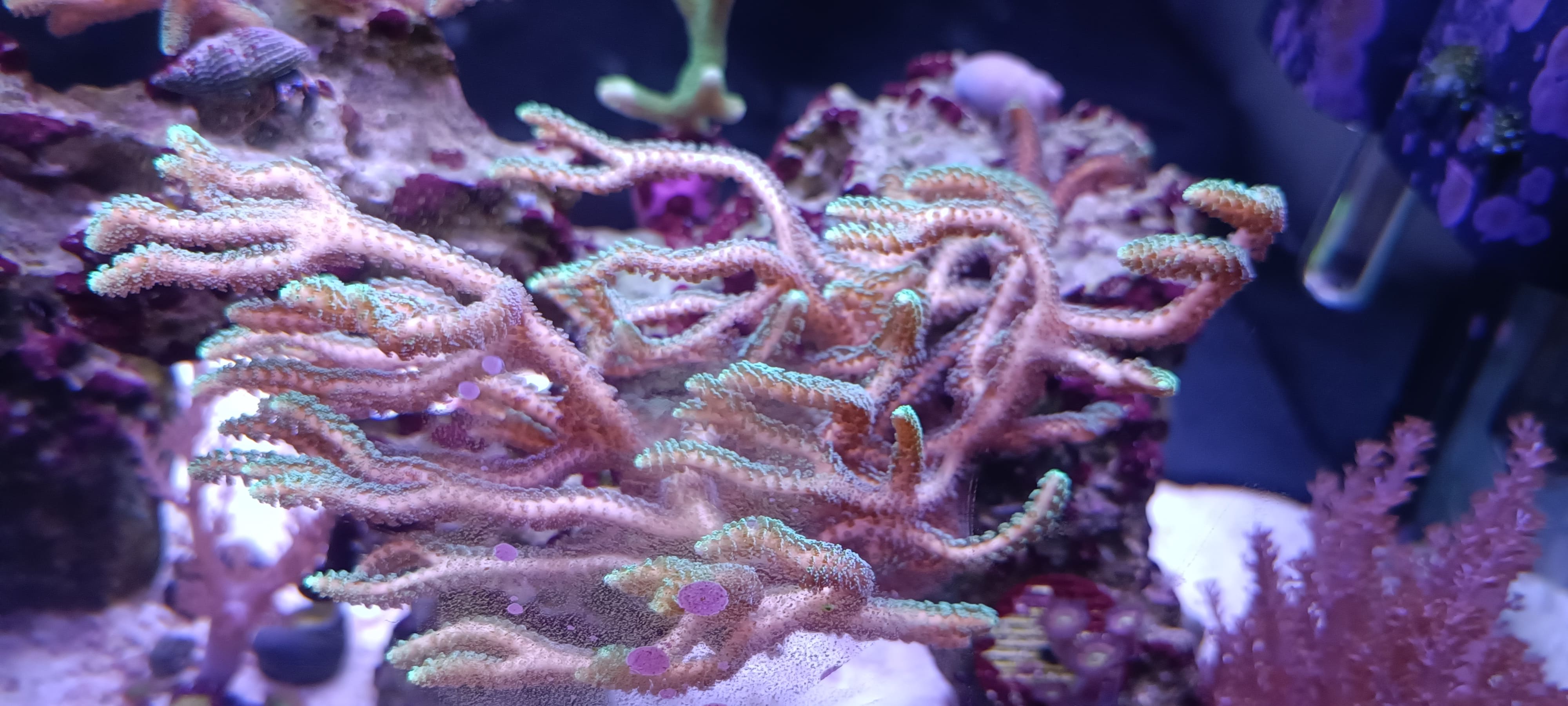

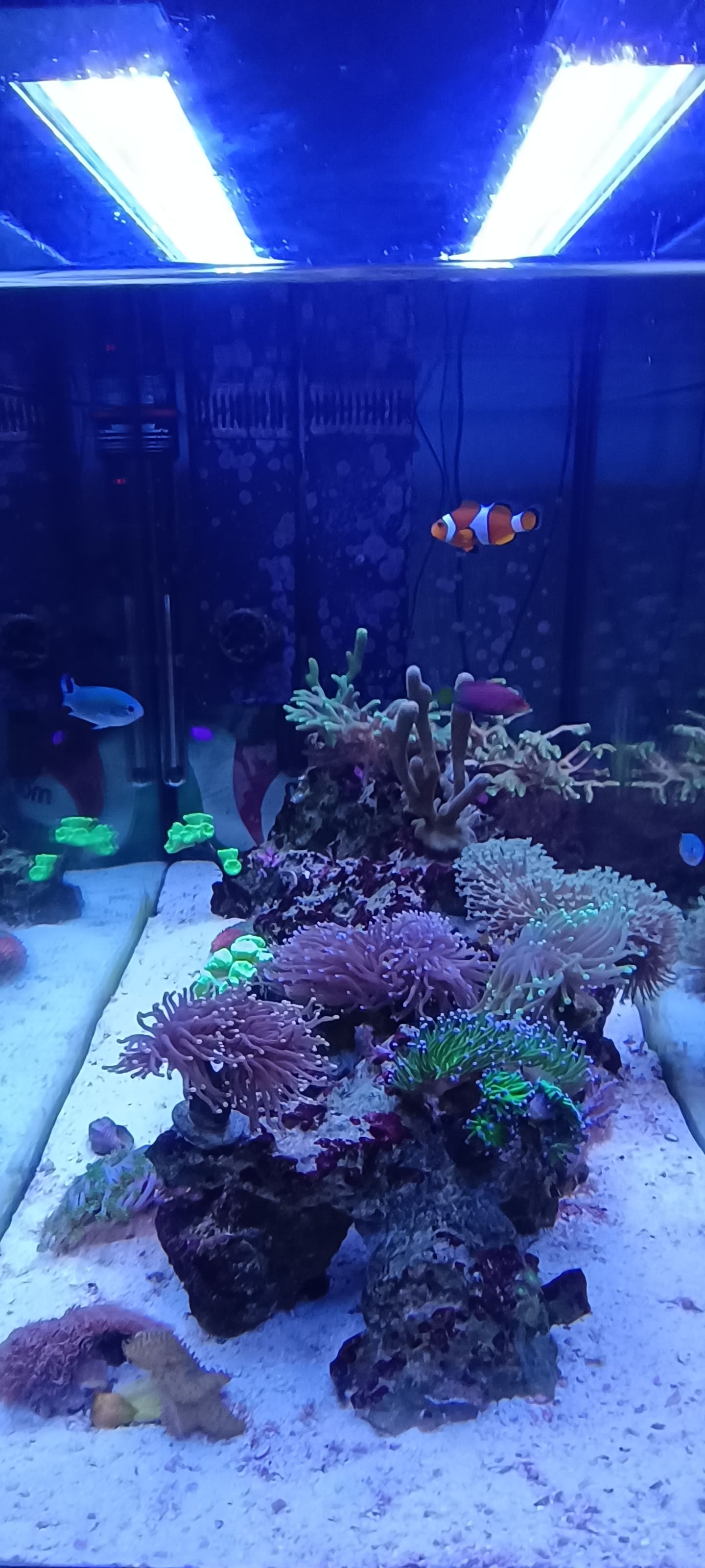

Teil 1 der Detailaufnahmen

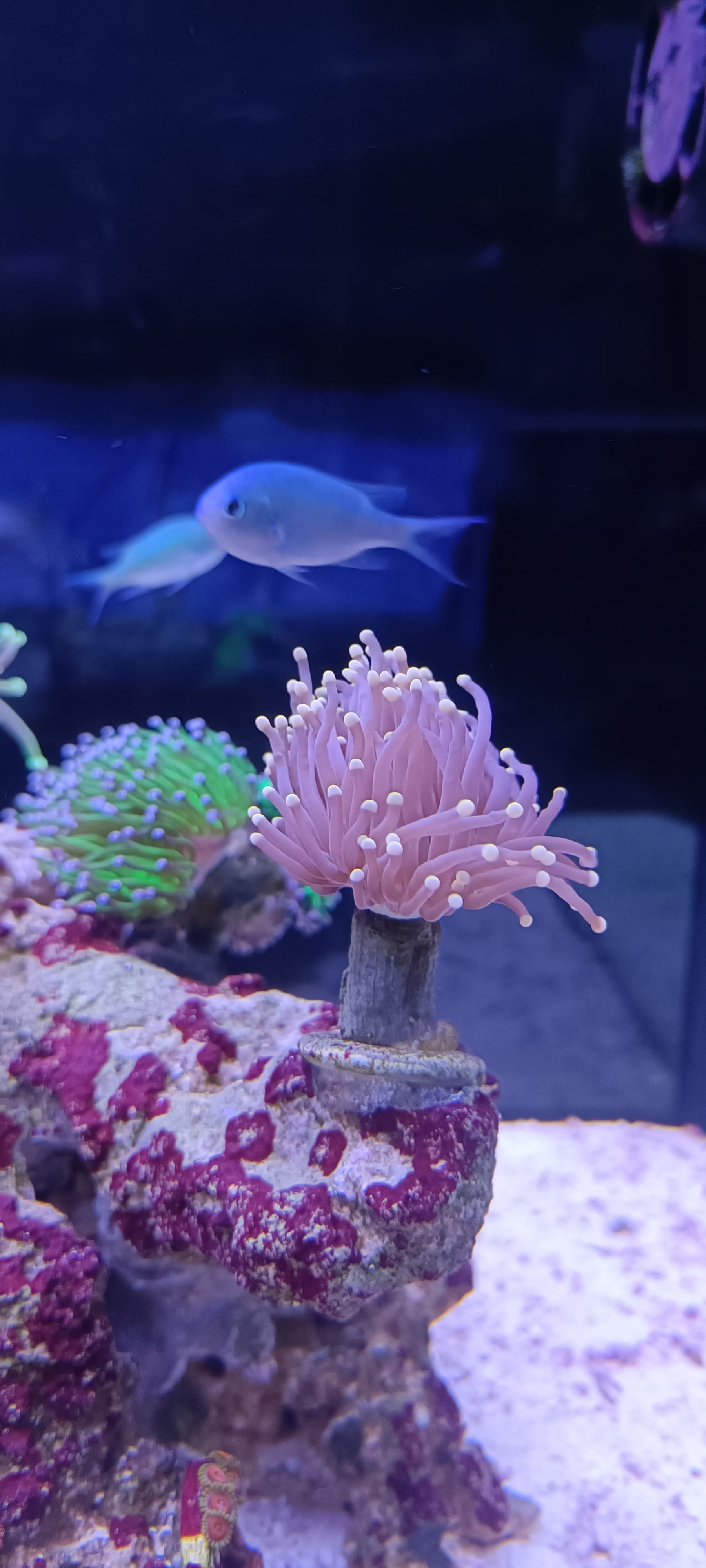

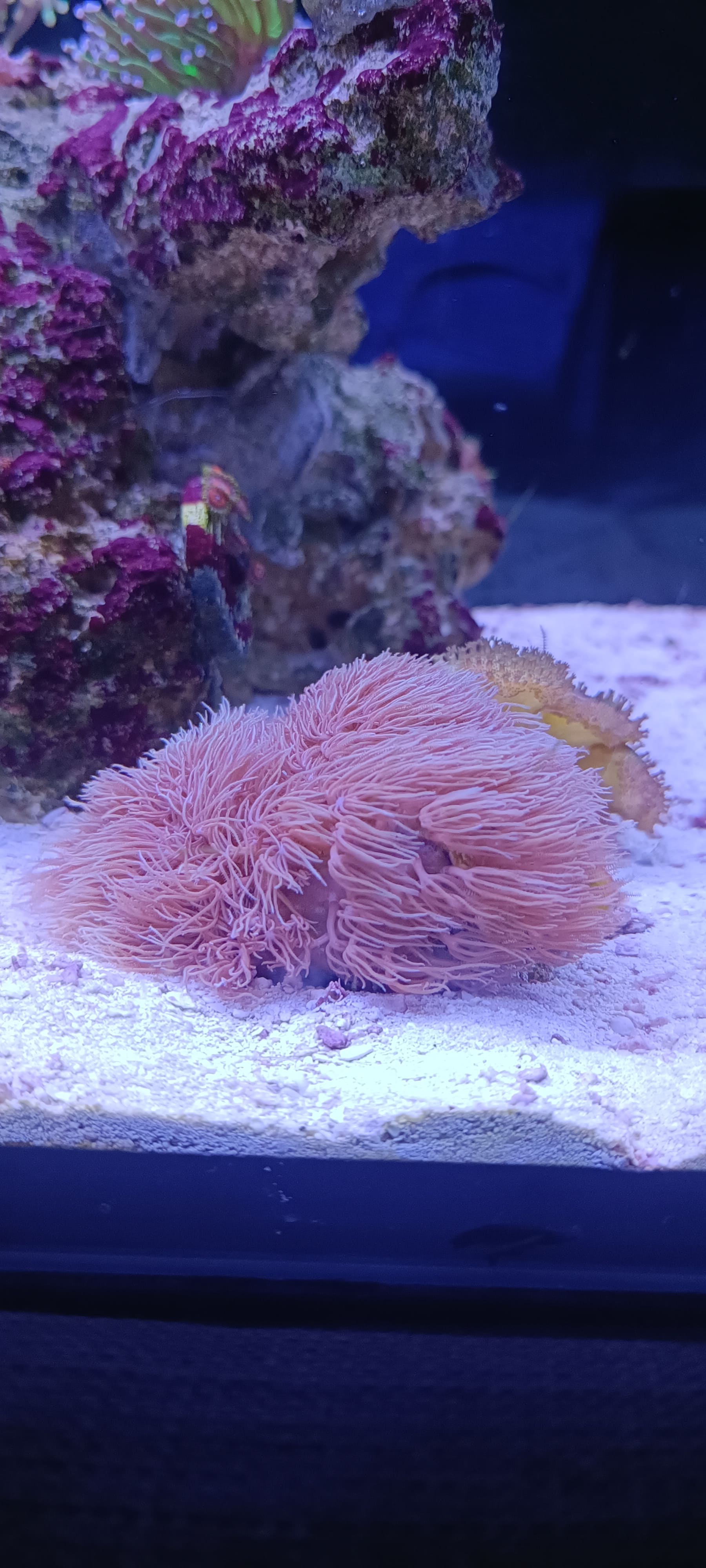

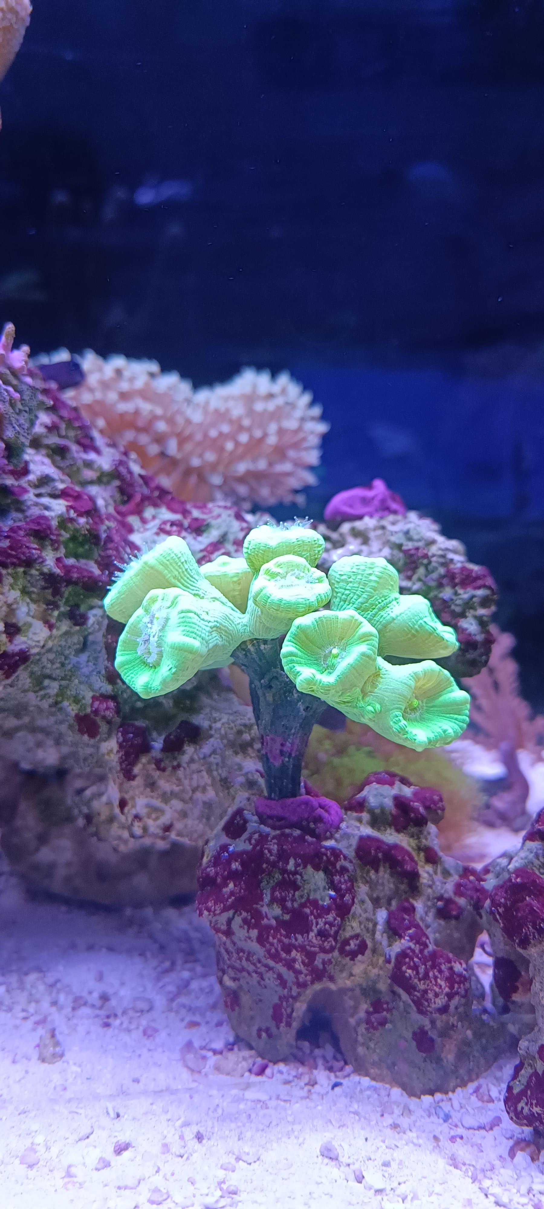

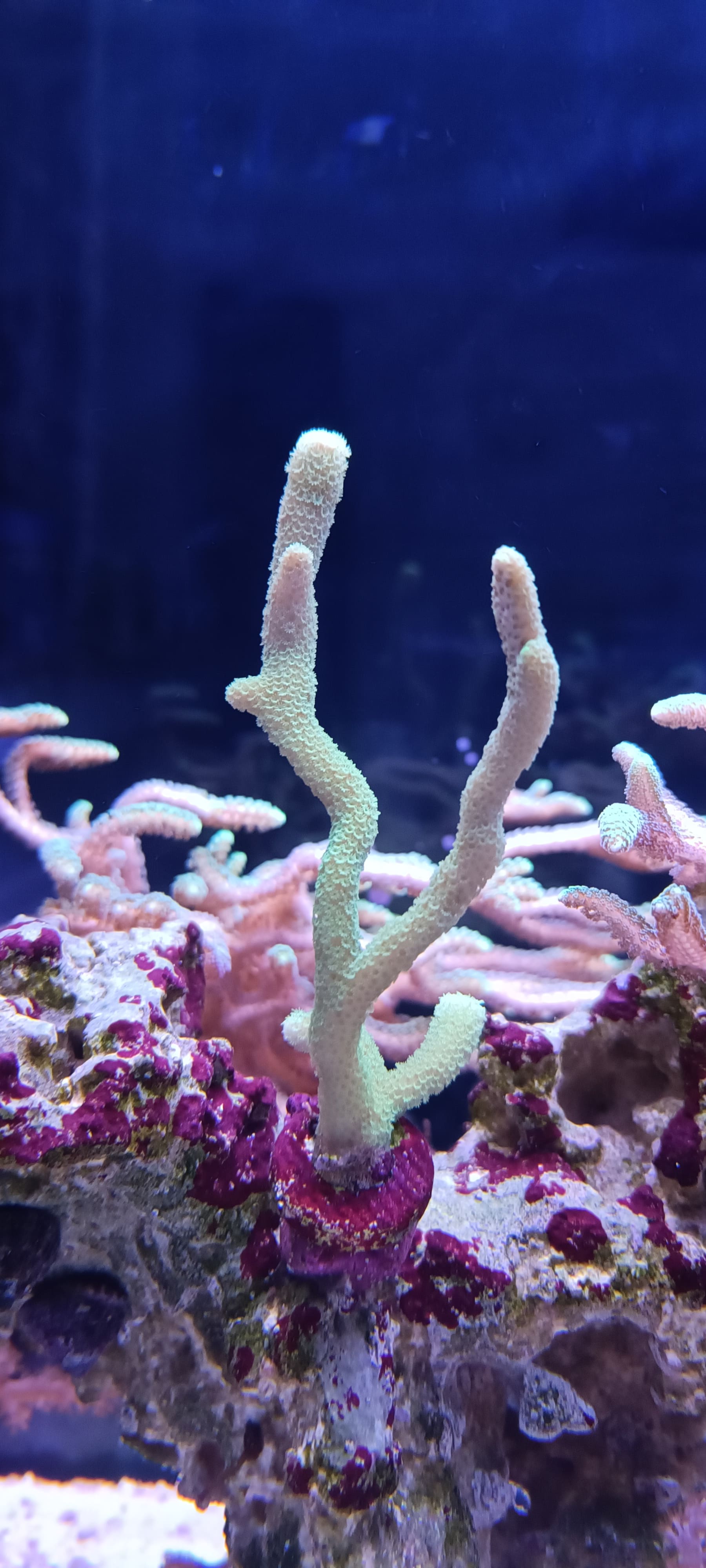

Teil 2 der Detailaufnahmen

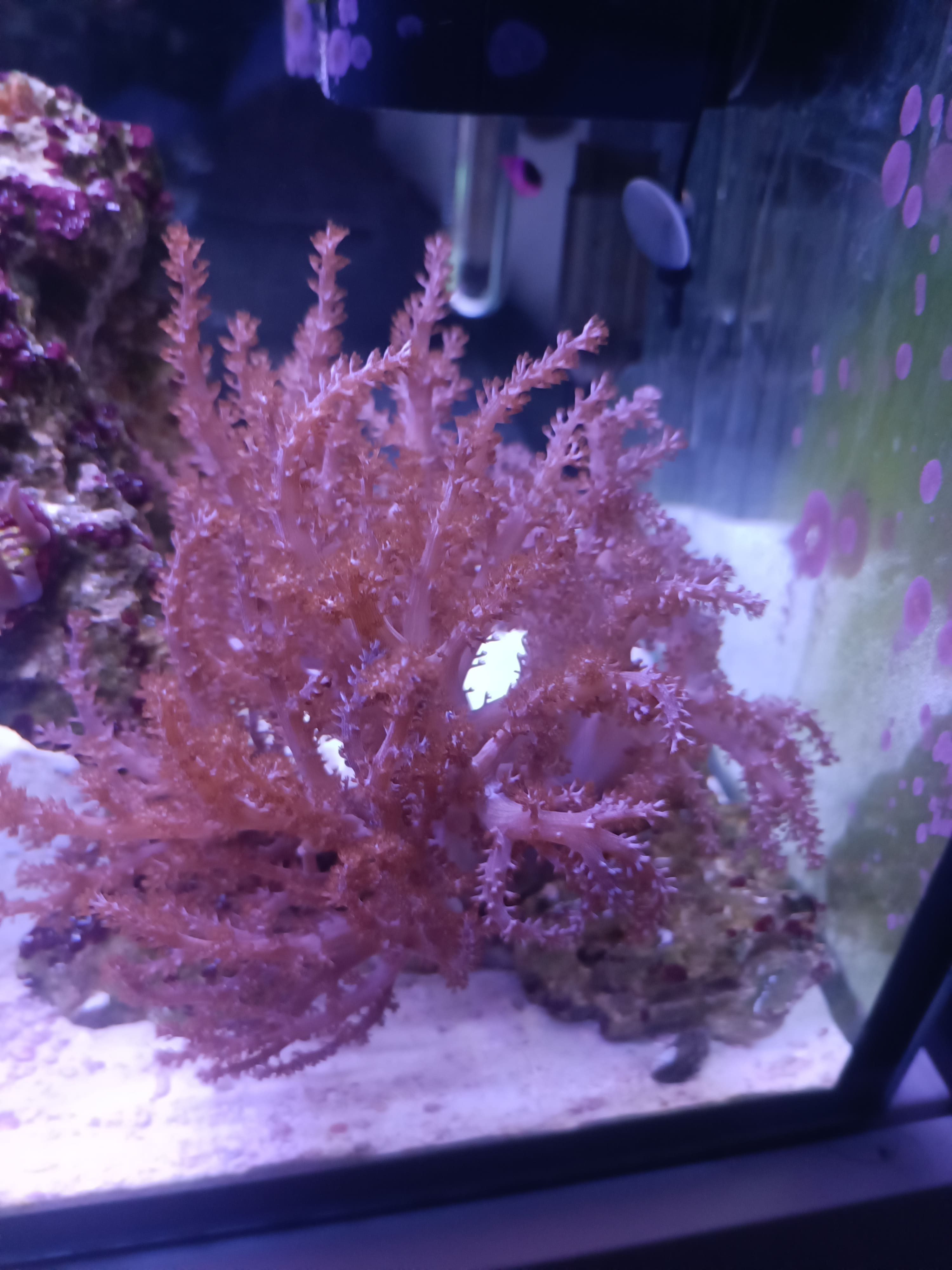

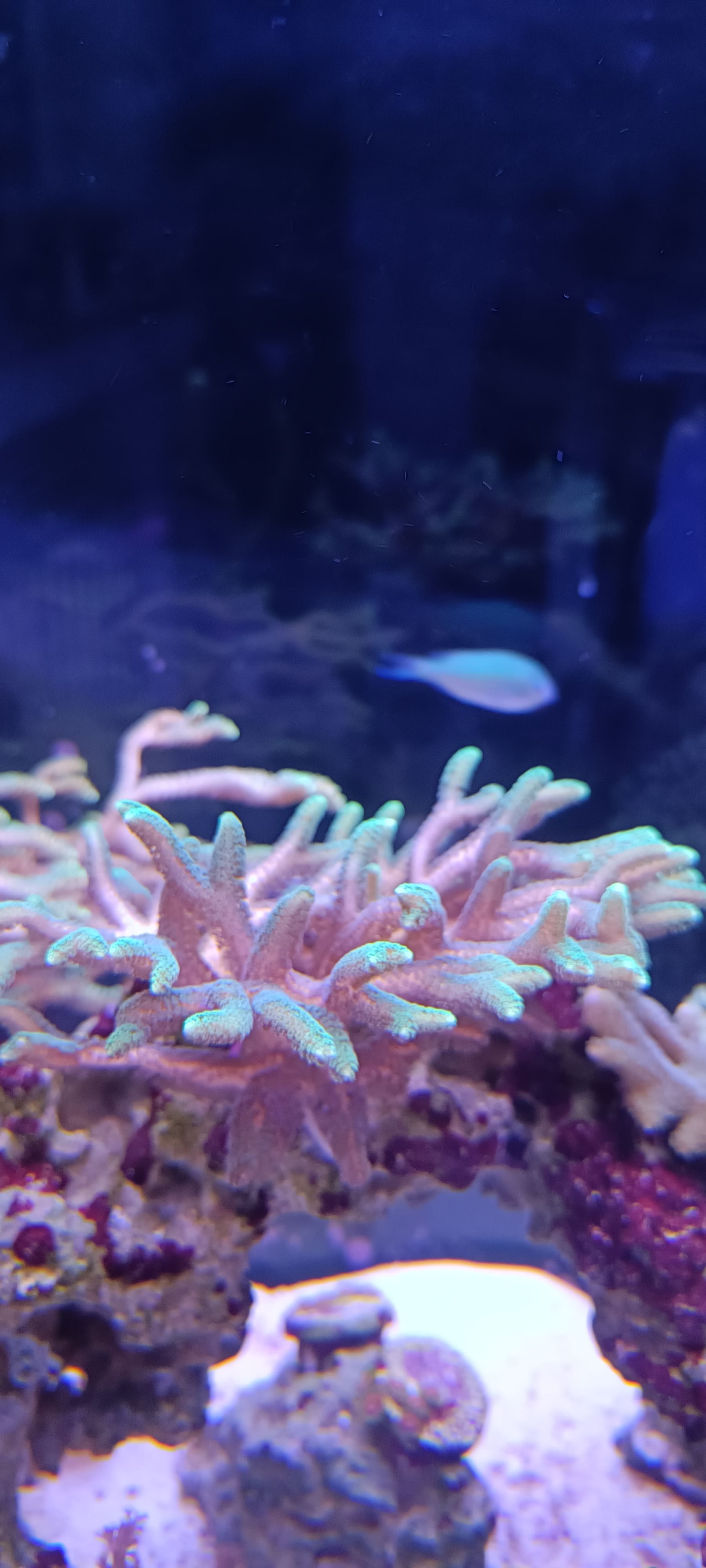

Teil 3 der Detailaufnahmen

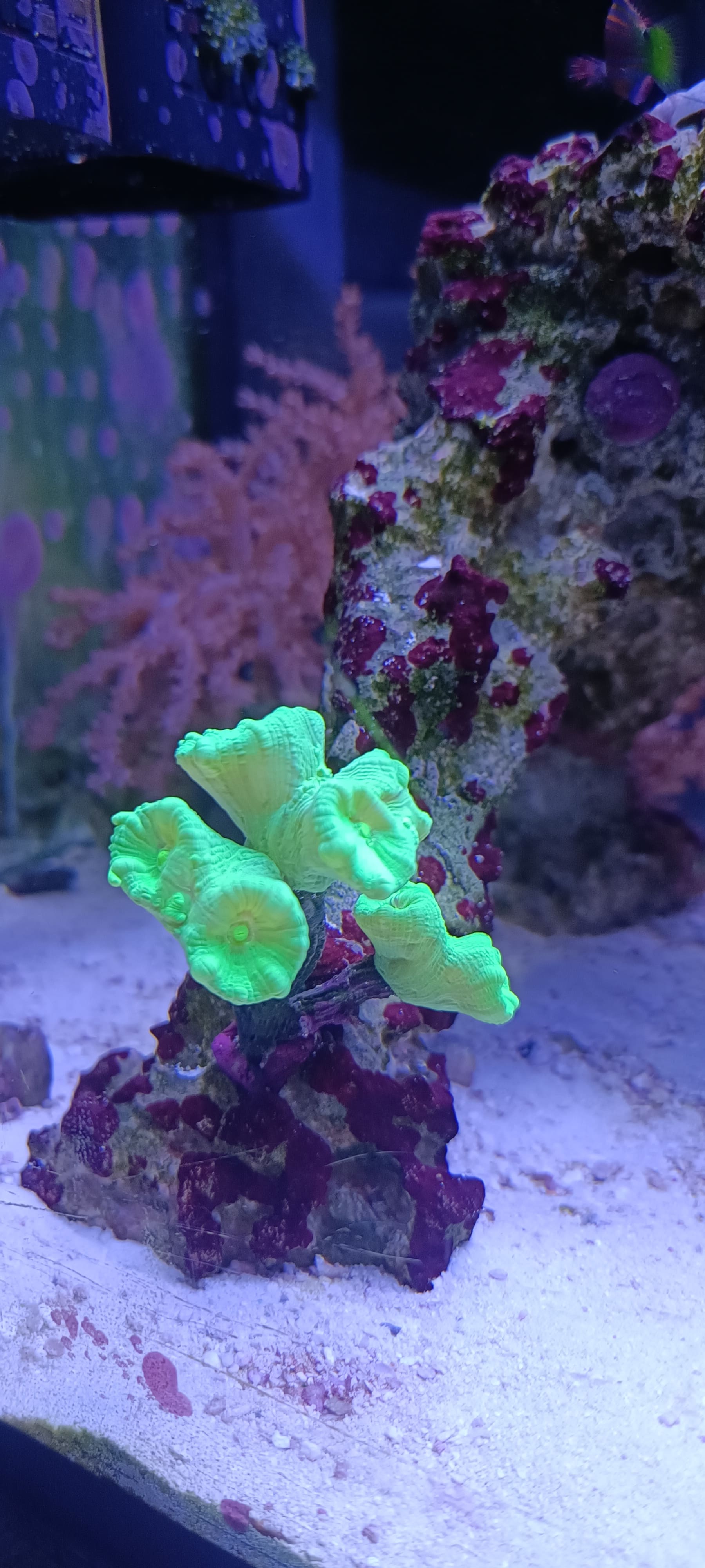

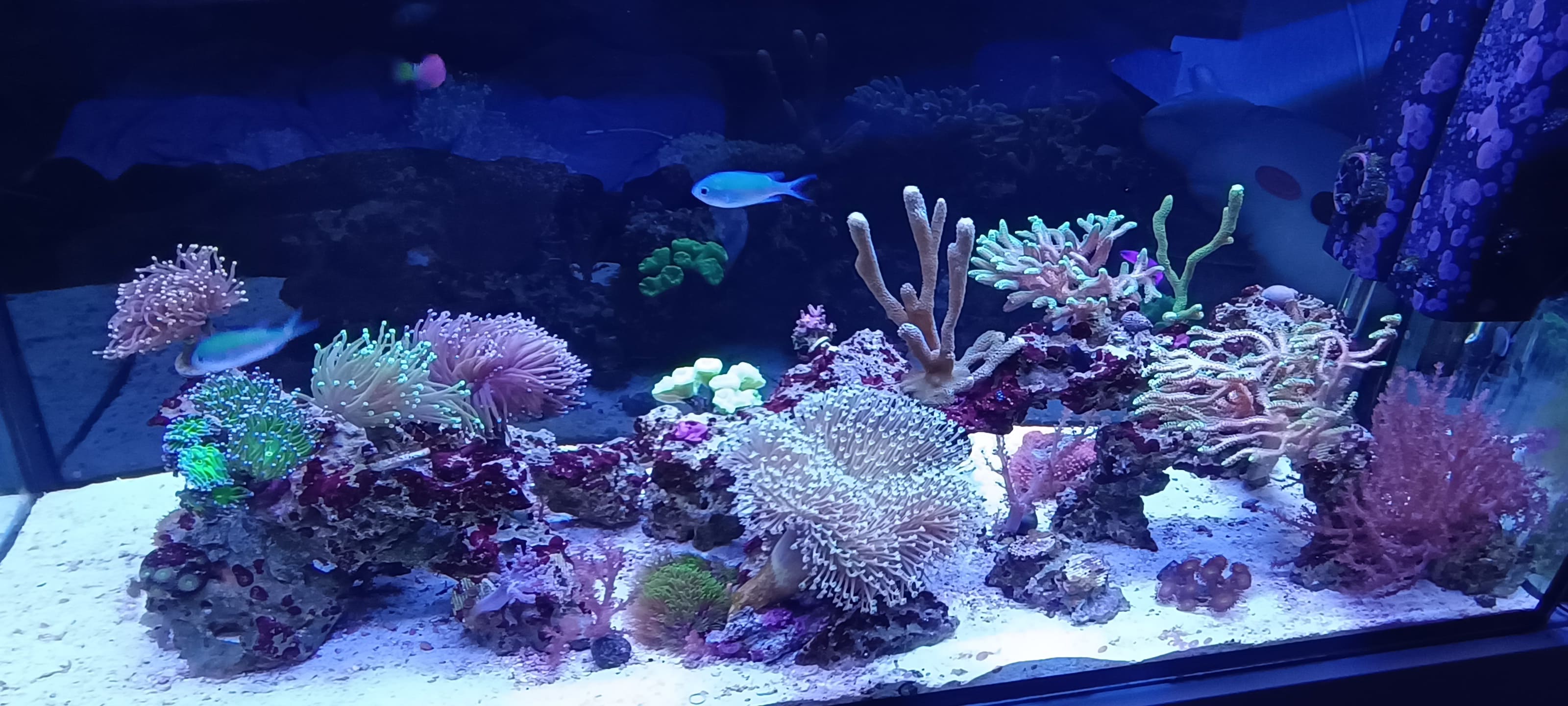

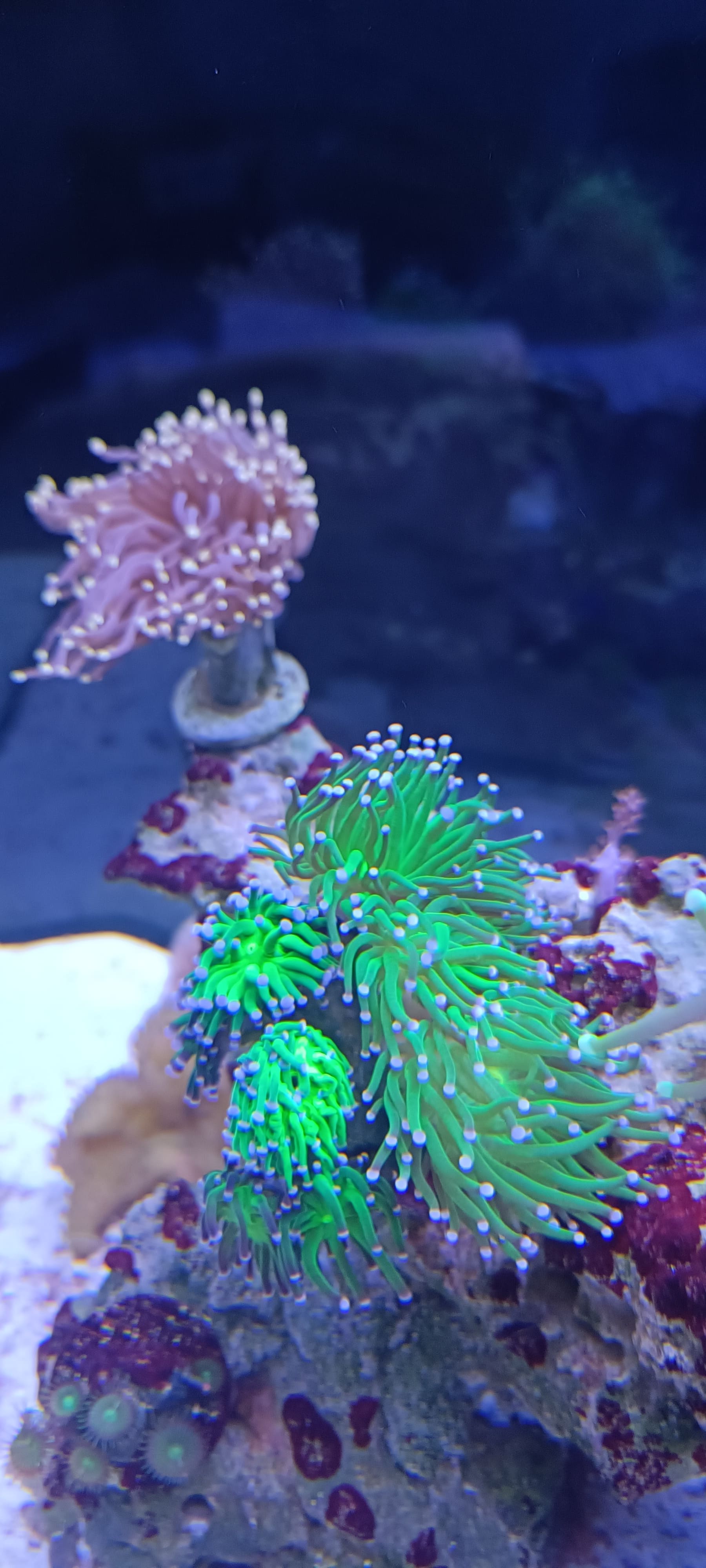

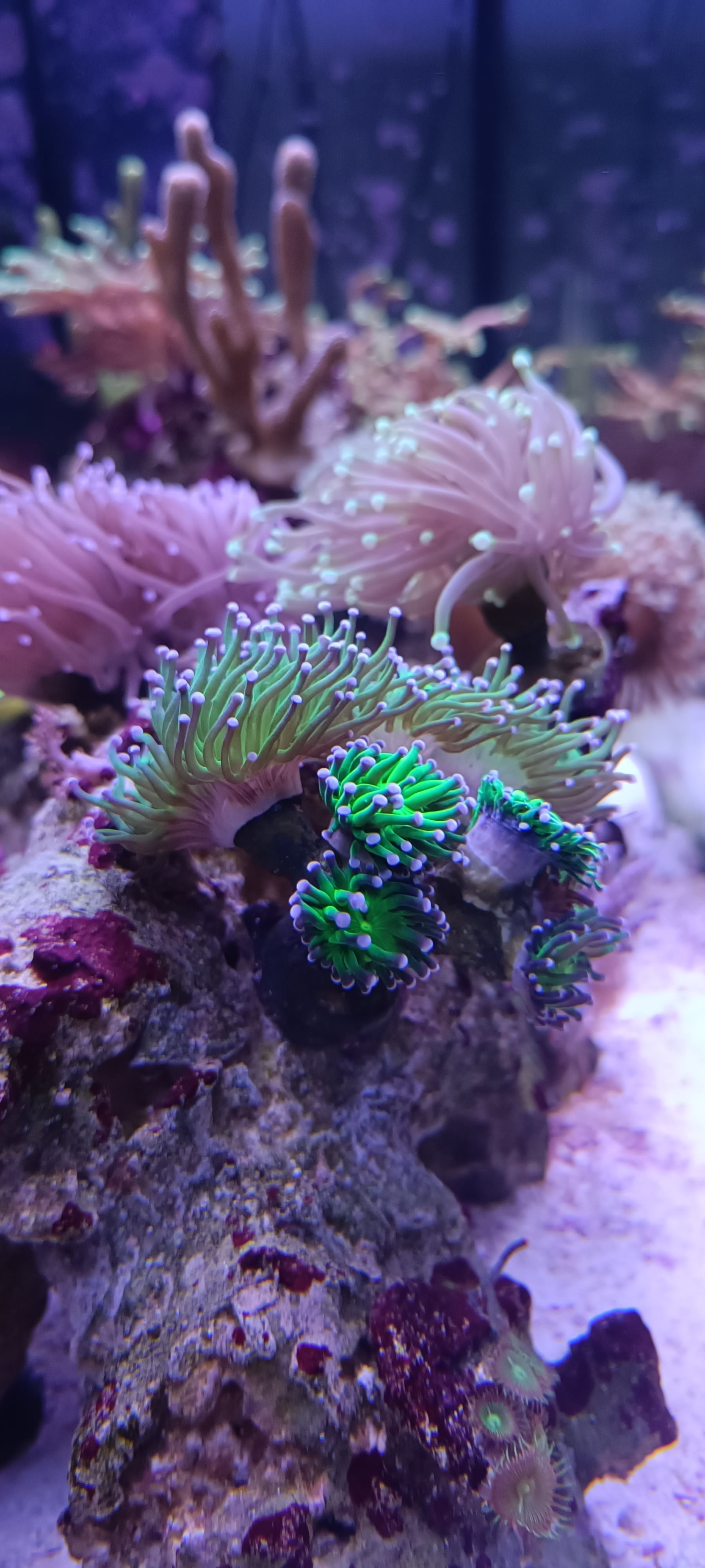

Teil 4 der Detailaufnahmen
