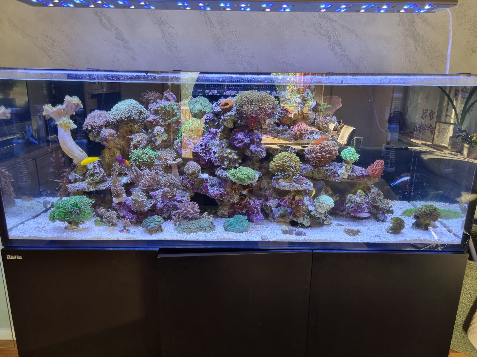

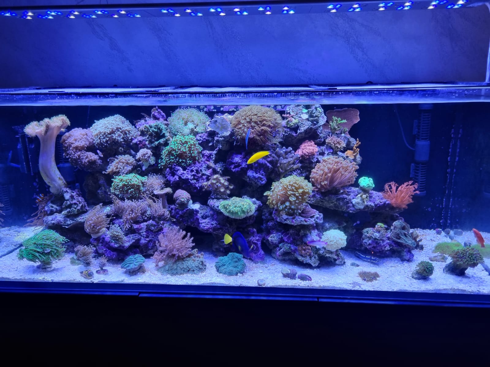

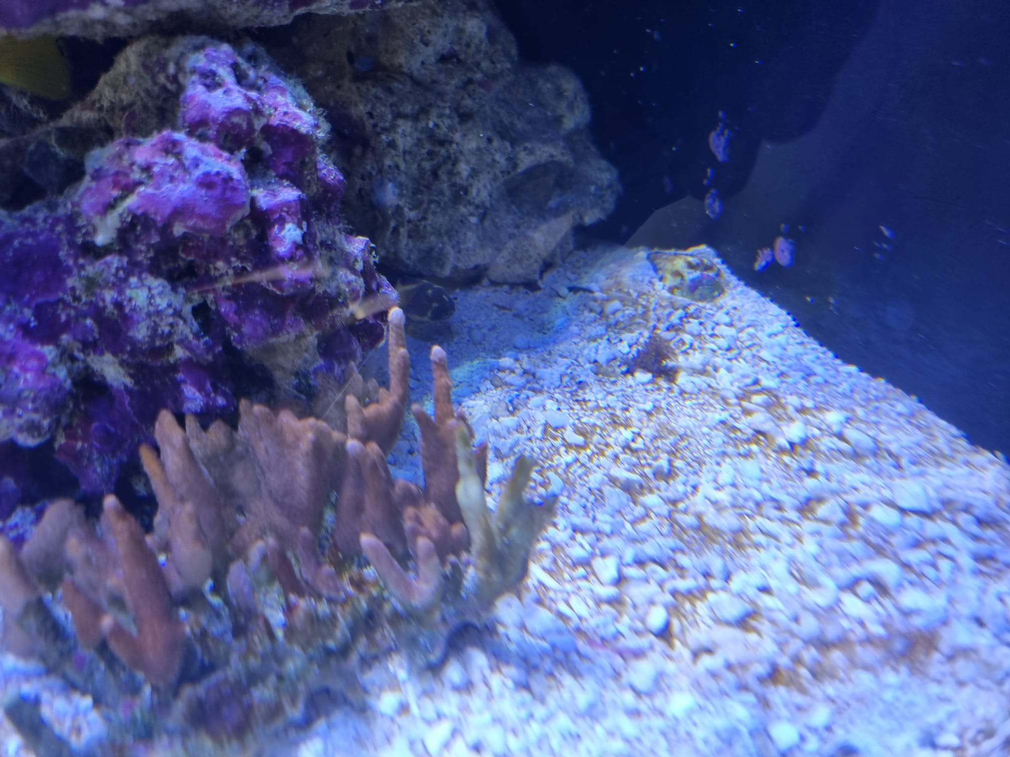

Guten Morgen,
erst einmal vielen Dank für den Support,
hier sind jetzt Bilder von morgens kurz nach Beleuchtungsbeginn und am Abend, eine Ecke des Belages.Wie schon einmal angesprochen, vom Belag ist morgens erst nur wenig zu sehen und das vermehrt sich dann zusehendst.
Abschäumer habe ich umgestellt.
Beleuchtung habe ich auch ins "Shallow Reef" geändert. Werde erst einmal bei 35% Intensität starten?
Gruss
Erich
Gruss
Erich

Re: Red Sea 525 Umstellung
Moin,
ich finde dein Becken sieht sehr schön aus. Der Belag in der Ecke ist kaum nennenswert. Erst recht im vergleich zu den Bildern aus Oktober. Ich tippe darauf das in der Ecke, wie es aussieht hinten rechts an der Rückwand, ein "Strömungsmangel" vorliegt oder sich dort der Dreck sammelt. Aber wenn es nur da ist weisst du nun wo du regelmäßig den Dreck absaugen kannst, also die Mülltonne vom Aquarium steht.
Die Lederkoralle auf der linken Seite sieht aber schon wirklich "krass" aus mit dem langen Stamm.
Hallo Mario,
danke für Dein Feedback. Vor 3 Wochen hatte ich den Sand so gut es eben ging entfernt und durch neuen ersetzt. Dieser ist gröber. 3-5,5 mm. Ich werde zusehen dass ich die Strömung umstelle.
Was die Lederkoralle vorhat... da bin ich auch mal gespannt.
Gruss Erich
Gruss Erich
