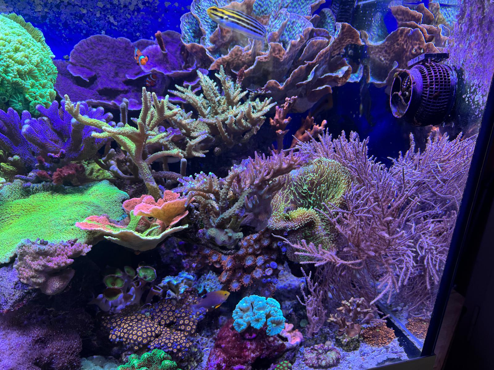

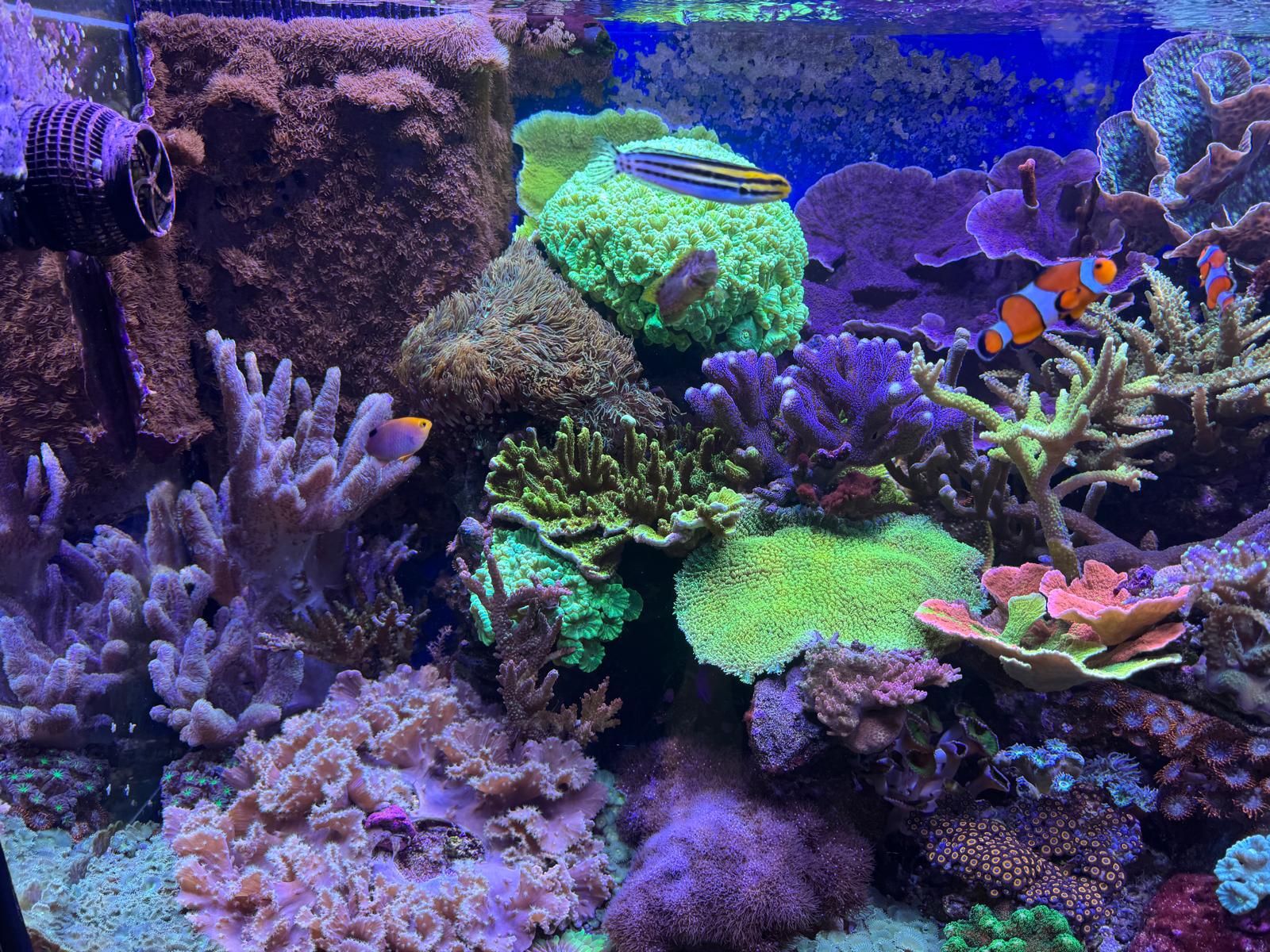

Hier zwei Bilder meines Aquariums.

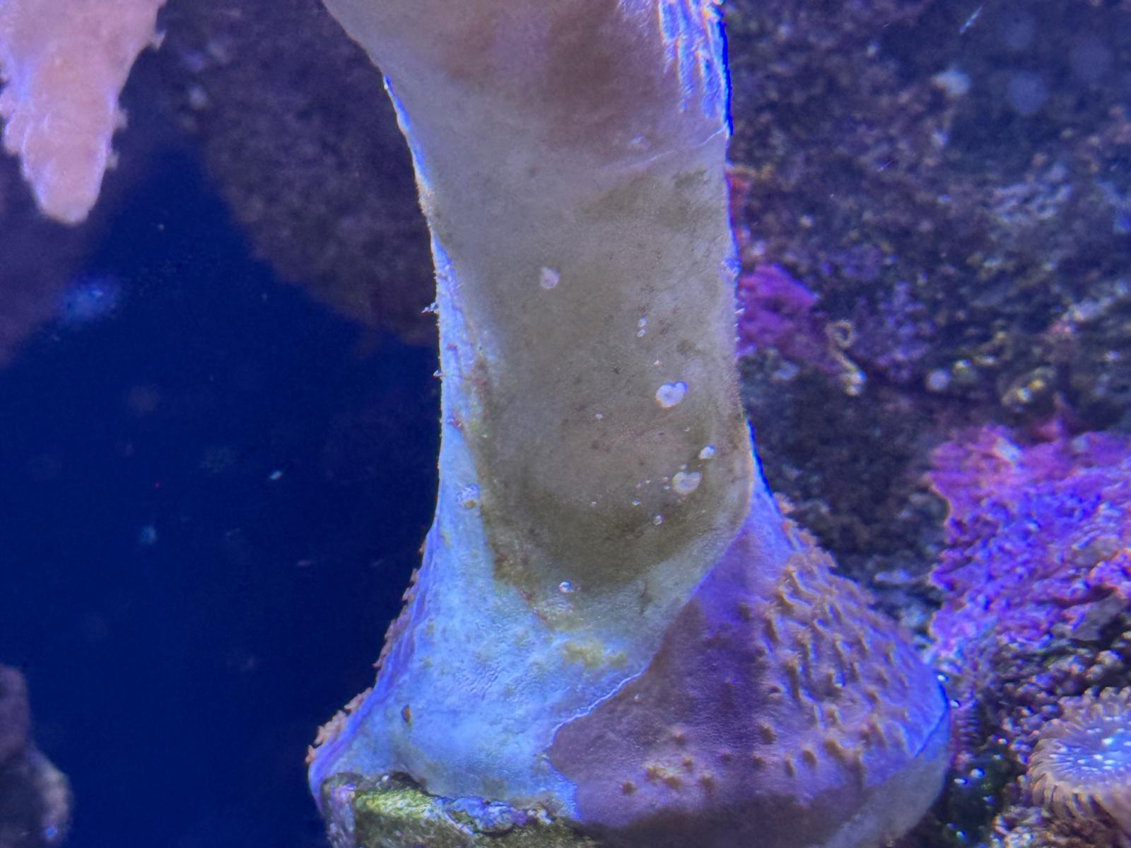

Leider sterben einige Steinkorallen von der Basis her ab, ich meine zwar das das es durch die Verwendung von SK Basics etwas besser geworden ist aber leider nicht wie gewuenscht.
Aufgrund des niedrigen PO4 Gehaltes kann/soll ich ja auch nur die Haelfte dosieren, vielleicht waere HED als Zugabe besser geeignet!?
Die Dinge aus der ICP wurden korrigiert!

Wenn ich mir die beiden Bilder so anschaue: Polypenbild ist da, Farben sind da, man sieht Wachstumsspitzen- und ränder. Einen Nährstoffmangel kann ich da auf dem ersten Blick nicht erkennen. Was meinst du den mit "..die Korallen zeigen einen Mangel, das ist Fakt."? Dass ein paar Korallen von unten Auflösungserscheinungen haben, wird sehr wahrscheinlich nicht an den Nährstoffen liegen, sonst stünden die restlichen Korallen nicht so gut.
Hast du den Hannah Checker mal gegen eine Referenzlösung gemessen? Selbst wenn die in der ICP gemessenen 0,07 mg/l PO4 nicht alles reaktives anorganisches Phosphat sind (was wir nur mit unseren Heimtests messen können), wird da noch ein guter Teil von vorhanden sein. Wenn du die nächste ICP Analyse machst, dann nimm mal die große Fauna Marin Analyse, dort wird nämlich das Gesamtphosphat per ICP (wie auch hier bei ATI) und zusätzlich das reaktive anorganische Phosphat photometrisch bestimmt. Den kannst du mit der Hannah Messung vergleichen.

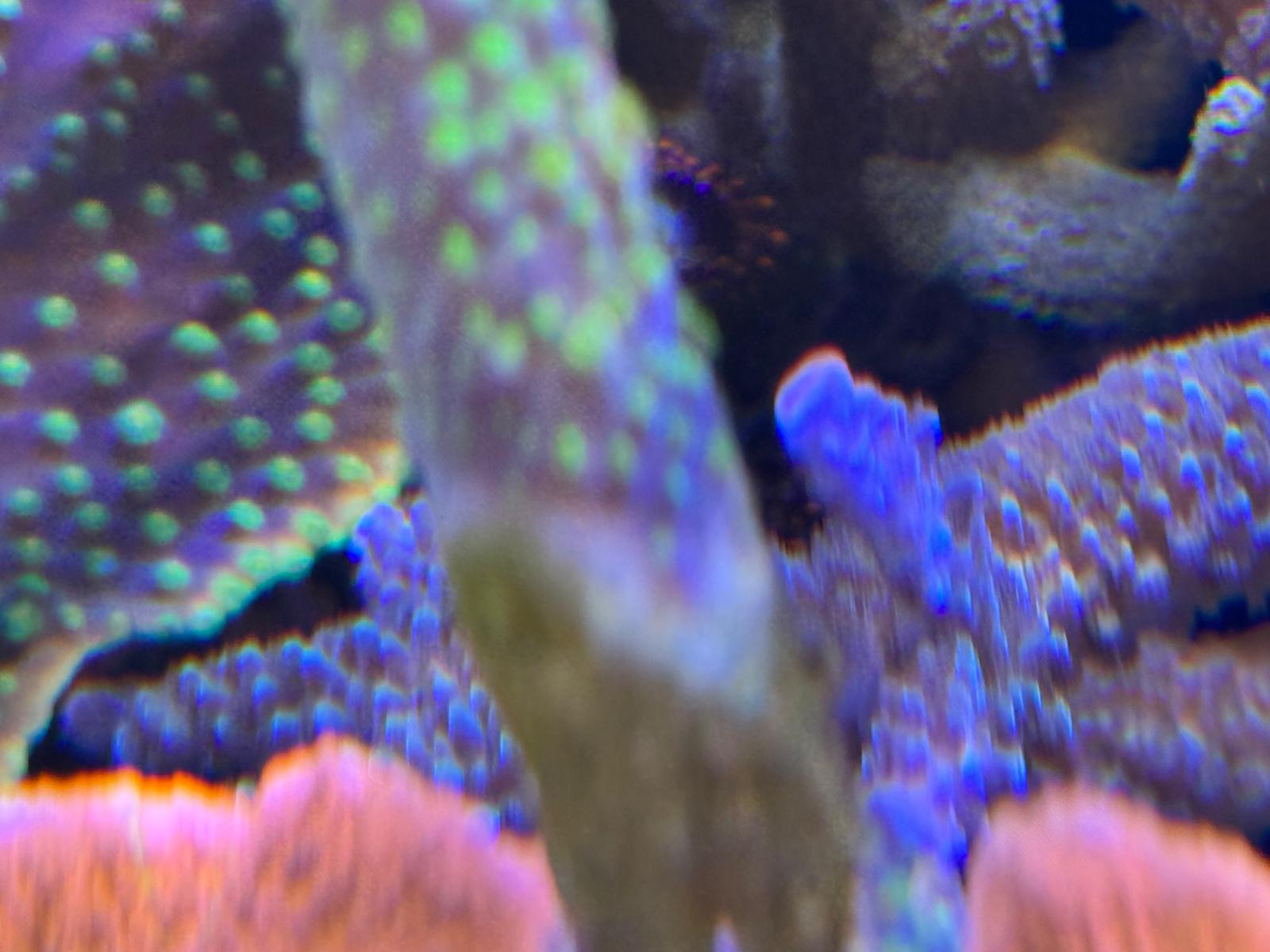

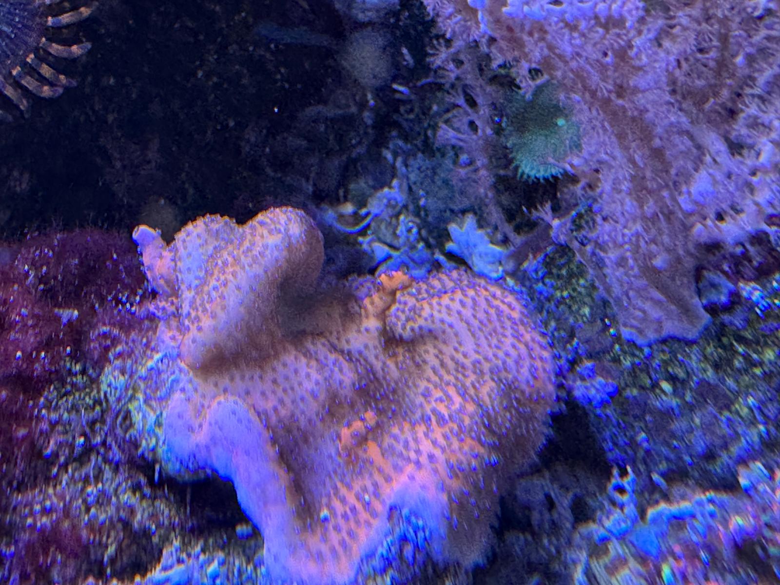

das sind nur ein paar Bilder, es gaebe noch mehr!
Angefangen hat es mit der gruenen Montipora Platte oben rechts, da sind einige Stellen Nekrotisch geworden.
Dann mit der flach wachsenden auf dem Stein unten rechts, die war mal knall Rosa mit blauen Polypen, sie ist total verblasst.
Dann noch ein paar mit Restgewebe, wie auf den Bildern zu sehen, Parasiten schließe ich da eigentlich aus.
Stroemung ist ordentlich im Becken vorhanden und das auch ueber den Tag wechselnd!
Ich kann nicht sagen das es nicht waechsst, aber es koennte wesentlich besser sein.
Eine Fauna Analyse dauert bei mir IMMER mindestens sechs Tage bis ich eine Nachricht bekomme das sie angekommen ist und dann noch mal ein bis zwei Tage bis zur Auswertung. Bei ATI schicke ich sie Mittags weg, naechsten Tag bekomme ich eine Eingangsbestaetigung und Abends ist das Ergebnis da.

Das Thema Parasiten würde ich noch nicht gänzlich ab tun. Setzt dich sonst mal Nachts um 1 mit einer kleinen und nicht zu starken Taschenlampe hin und leuchte ins Becken. Du wirst dich wundern was da so alles krabbeln wird. Manche Tiere sind Nachtaktiv und vllt siehst du dann einen Plattwurm oder eine Monti Schnecke die sich gerade ein Stück deiner Korallen gönnt.
Kommt die wechselnde Strömung auch da in der Mitte an?
Du hast die starren Pumpen und kannst diese ja nicht in Richtung Korallen lenken. Ich glaube dir das oben im Becken genug Bewegung ist aber wie sieht es unter der Pumpe bzw. leicht nach hinten gesetzt aus? Ich kennen mich mit diesen Pumpen nicht aus.
Eine ICP von Fauna Marin dauert bei mir auch ca ne Woche. Aber meistens liegt es an der Post denn wenn ich die Empfangsbestätigung bekomme, erhalte ich die Ergebnisse am Folgetag. Und von Schleswig Holstein aus quer nach unten geht nicht in 6 Stunden.
Hast du denn sonst in letzter Zeit irgendwas am Becken geändert oder rein gekippt?
Wie kommt eigentlich der hohe Silikatwert zustande, Osmoseanlage defekt?
Es sieht nicht so aus als wenn du neue Riffkeramik rein gemacht hättest.
