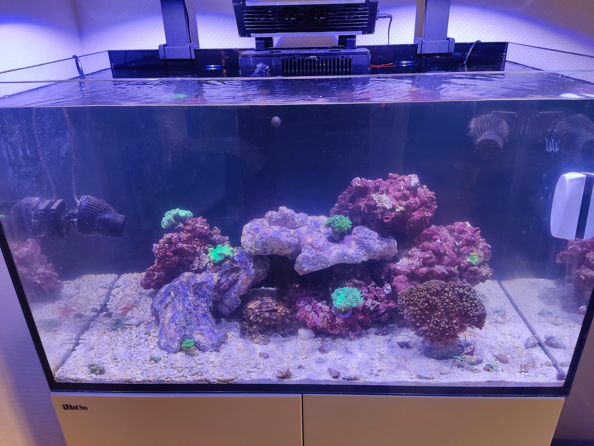

ich & meine Familie haben letztes Jahr November den Start in die Riffaquaristik gewagt , und sind hier aktuell absolute Anfänger.
Nachdem in der Anfangsphase erstmal die Werte in den empfohlenen Bereichs des Händlers gebracht haben (RedSea REEF CARE Recipe für Mixed Reef) haben im Dezember mit dem ersten Besatz begonnen und kämpfen nun schwer mit dem Becken und Algen, und sind aktuell auch schwer unschlüssig wie wir der Sache Herr werden sollen.
Auf Empfehlung eines Freundes hatten wir mit Nährstoffversorgung mit dem START System begonnen und haben nun angefangen das BASIS System zu dosieren.
Besatz mit Gestein, Sediment usw. haben wir uns an der Beratung des Händlers orientiert.
Hier ein aktuelles Bild des Beckens/Technikschrank:
Anamnesebogen:
(353.95 KiB) 504-mal heruntergeladen
Ich hab auch eine aktuelle ICP-Analyse vorliegen:
Becken: https://lab.atiaquaristik.com/share/f63 ... f3beb579ed
Osmose: https://lab.atiaquaristik.com/share/981 ... 3089547984
Momentan machen mir neben dem Algenproblem vor allem die Orgelkoralle Sorgen da diese immer weiter von Algen befallen wird , ich versuche immer wieder sie etwas freizuwedeln.

Nachtrag noch: Wir waren über Sylvester einige Tage nicht da und danach sah das Becken auch schonmal ziemlich böse aus (veralgt).
Wir haben es dann versucht bestmöglich zu "reinigen" und haben wir einige Wasserwechsel durchgeführt (4 x a 18l) , da bei den Messungen auch kein phosphat oder nitrat mehr nachweisbar war hatte ich zus. wieder die sangokai basic produkt hinzugegeben.
Anschließend schien sich (vom optischen) das Becken zu erholen. z.B. die Korallen öffnete jeden Tag immer mehr ihre Polypen.
Von der Nacht auf Do auf Fr ist die Situation dann irgendwie gekippt und es entwickelt sich wieder in die andere Richtung.

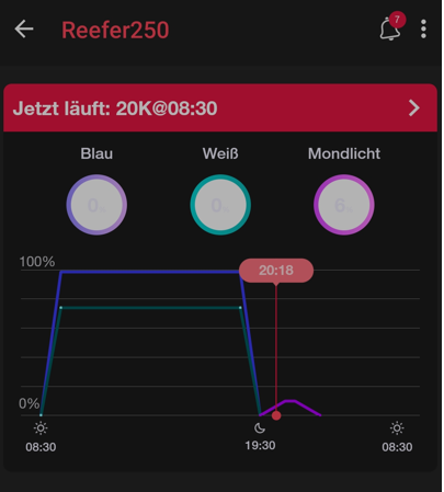

Mach mal max 10 Stunden gesamt das Licht. Wie sind Deine Dimmphasen? Blau, wenn ja weg lassen die Blauphase.

ich betreibe die RedSea LEDs (2 x LED 90) mit den von Hersteller in der App vorgegebenen (vorgeschlagenen) Einstellung.
Diese erlaubt das "Blaue Licht" und das "Weiße Licht" festzulegen in %.
Aktuell läuft das Programm "20k" welches besagt:
Blau wird von 08:30 - 09:30 von 0% auf 100% hochgefahren und von 18:30 bis 19:30 von 100% auf 0% gesetzt.
Weiß wird von 08:30 - 09:30 von 0% auf 75% hochgefahren und von 18:30 bis 19:30 von 75% auf 0% gesetzt.
Mondlicht brennt von 19:30 - 22:30 wobei es von 19:30 - 20:45 auf 10% hochfährt und ab 21:15 wieder anfängt die Leistung
abzusenken
Ob das eine Blauphase ist kann ich nicht beurteilen.

Die Mondlichtphase würde ich komplett weglassen.
