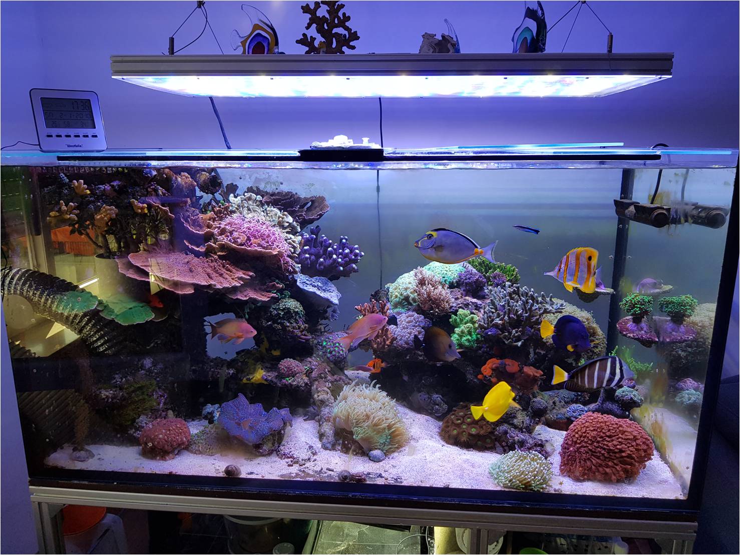

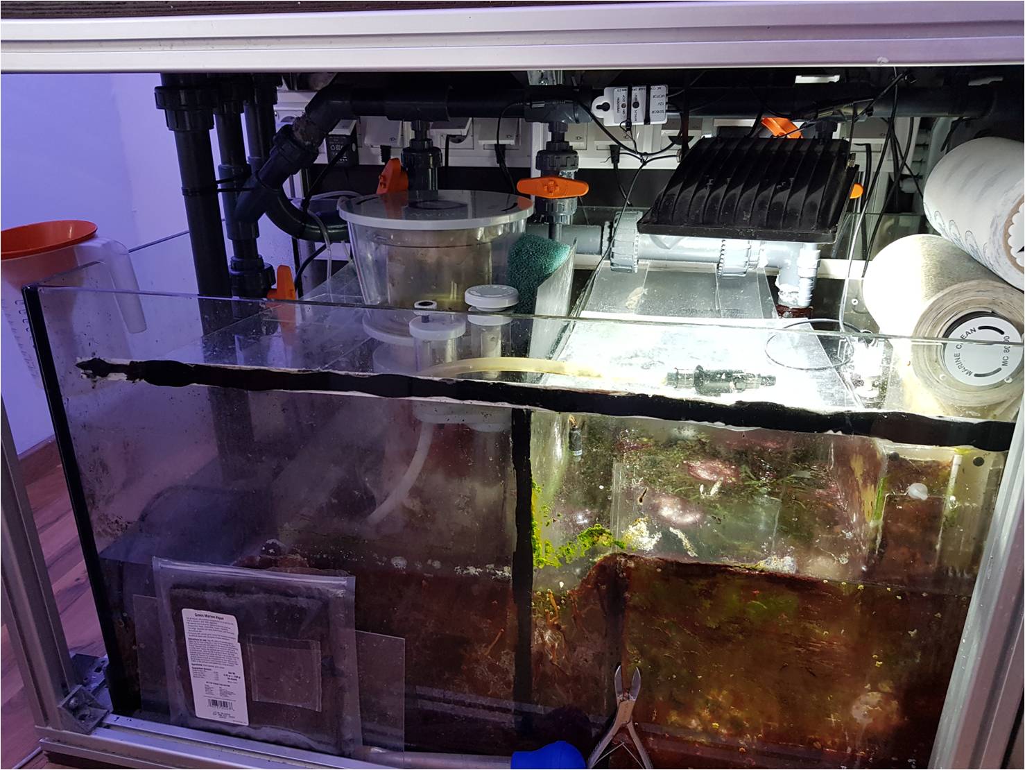

ich möchte mich und mein Aquarium nun auch mal vorstellen.
Ich heiße Torsten bin 39 Jahre und schon seit 25 Jahren aquarienbegeistert. Erst mit Süßwasser und seit nun gut 14 Jahren auch mit Meerwasser. Angefangen mit 180 Liter, dann 450 Liter und aktuel ca 900Liter Meerwasser Plus einem 90L Frag Tank, der als Miniriff läuft. In all den Jahren habe ich wohl schon alle Systeme mal probiert.
Gestartet mit Balling...dann Triton...dann Balling light und jetzt versuche ich mich mal mit Sangokai in Kombination mit Balling Light für den Kalkhaushalt.
Kurz zum Becken:
140x80x70cm mit Technikbecken
Vließfilter
Nyos 220
Jebao DCP 18.000
Maxspect Gyre 350
DIY-LED
GHL-Doser 2.1
GHL KH-Director
Der Korallenbesatz ist gemischt mit LPS und SPS
Aktuell bin ich in der ersten Woche der Basis-Eingwöhnung und gehe nach Dosierplan vor. Bin gespannt wie sich das Becken in der Umstellung entwickeln wird. Wennn alles gut läuft, möchte ich das schon geplante neue Becken (im Neubau) mit 250x100x70cm ebenfalls mit Sangokai fahren.
Anbei der Anamesebogen und Bilder vom Aquarium.

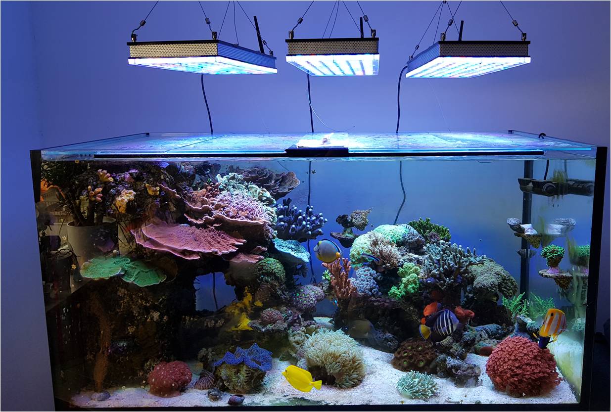

da ja die Planung für die Vergrößerung ansteht und ich schon anfange diverse Technik zusammenzusuchen, gab es dafür in Vorbereitung 4 Atlantik V4. 3 davon teste ich schonmal auf dem aktuellen becken
Bin gespannt wie der Unterschied sein wird.
Torsten

Hi Thorsten, herzlich willkommen hier im Forum; das Becken sieht gut aus. Die Docs werden sich auf das neue Becken freuen.
Im neuen Becken lässt Du den Algenfilter aber weg.
Warum hast du gewechselt?Torsten_M hat geschrieben:Gestartet mit Balling...dann Triton...dann Balling light und jetzt versuche ich mich mal mit Sangokai in Kombination mit Balling Light für den Kalkhaushalt.

das Wochenende wurde mal genutzt um das Aquarium zu putzen.
Das gesamte Technikbecken wurde gereinigt und von einer gutz 3cm dicken Schlammschicht befreit
Zusätzlich wurden im Hauptbecken gut 10kg Sand abgesaugt....schon krass was sich darin alles ansdammelt. Bin echt am überlegen, ob im neuen Becken wirklich noch Sand rein kommt oder wenn dann nur eine sehr dünne Schicht.
Po4-Adsorber hab ich auch wieder am laufen und MG-Gehalt erhöhe ich aktuell langsam mit Magnesiumsulfat Heptahydrat.
Schönes WE noch....
Schönes WE noch....
