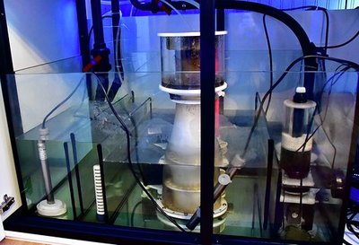

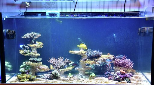

So, es ist Sonntag, es regnet und ich möchte jetzt ein paar genauere Infos los werden.
Das Becken ist jetzt ziemlich final.
Heist genau
120x70x60
1Orphek Atlantik V4
1 Orphek Compact V4
RFP Vectra M1
2x Ecotech Mp40 wqd
Reeflink
Double Cone 180 mit Speedy
Doser 2.0
Das Becken wurde gestartet am 15.2.2019
Ca 250 Liter Ocean Seawater und 250 Liter Wasser aus dem alten Becken
Durchflussvolumen 792Liter/h bei 500Liter ist das ok?
Das bisschen Verbrauch was bisher da ist, wurde mit meinen Resten von Balling Light gemacht.
Wasserwechsel wurde jetzt noch jede Woche 40Liter mit Fauna Salz gemacht.
Durch das Vorhandensein der „Plage Röhrenkoralle“ musste ich viele viele Koralle sehr klein machen. Auch jetzt musste ich zwischendurch an einigen noch einmal ran.
Da selbst tief im Skelett die Plage saß (ähnlich Karies)
Ich habe leider viele schöne Korallen verloren was das Herz bluten lässt!
Die Tiere mussten einiges durchmachen leider.

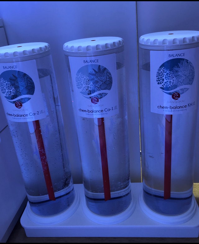

Um die Tiere nicht noch mehr zu stressen belies ich erst einmal alles beim Alten. Ich habe letzte Woche die Einstellungen am Licht nach Jörgs Empfehlung umgestellt und eine Woche später, jetzt am Freitag mit Sangokai angefangen.
Ich hatte vor der ylichtumstellung schon eine ordentliche Trübun gehabt, welche immer stärker wurde. Nach 3 Tagen UV Einsatz Warndienste fast weg.
Das Interessante ist das die Trübung sich wieder vermehrt einschleicht, leider.
