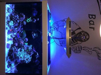

es ist an der Zeit, das ich mein neues Becken hier vorstellen möcht. Das alte Aquarium musste für ein Neues mit Technikbecken weichen. Alle Daten können aus dem Anamnesebogen entnommen werden.
Leider hat es sich noch nicht so richtig entwickelt, wie erhofft. Eine zweite Strömungspumpe ist noch eingebracht worden.

So, hier versuche ich es mal etwas ausführlicher. Das Aquarium ist eine Anfertigung von Herrn Lerbs, es hat drei Bohrungen und ein entsprechendes Technikbecken. Im Becken sind RRR verbaut und es wurde Live verwendet. Nachdem die Kieselalgen und die Cyanos verschwunden sind, kämpfe ich leider zur Zeit mit etwas Gewebeablösungen an einigen Korallen. Laut Analyse sehen die Werte garnicht so schlecht aus, daher fehlt mir eine Lösung.
An der Strömung sollte es nicht liegen, da zwei Strömungspumpen im Einsatz sind. Leider kann ich keine Ringströmung aufbauen, daher laufen die Pumpen im Wechsel von je 6 Stunden.
Die Sirius X2 ist nach den Empfehlungen eingestellt, wobei ich die Lampe auf 40 Prozent mit 30 Prozent Violett betreibe.
Könnte die Sirius noch gegen zwei Kessel A160 austauschen, weiß aber nicht, ob das zum Vorteil ist.

HiLichty hat geschrieben: Laut Analyse sehen die Werte garnicht so schlecht aus, daher fehlt mir eine Lösung.
Soll ich raten oder stellst Du die Analyse hier zur Ansicht ins Forum?

Die Dichte ist zu tief. Bitte auf 35 angleichen. Die KH wäre mit 7,5 auch optimal.. die KH darfst Du nicht unterschätzen!! Ca ist zu hoch... wie dosierst Du? Dosierst Du Strontium extra? Ist etwas erhöht aber dürfte nicht kritisch sein.. Ich habe nicht nachgesehen in der Anamnese welches Salz Du verwendest.. ggf von dort?
Zink wäre ggf auch anzuheben.
Wenn Du die Analysen bei Jörg im Shop bestellst bekommst Du dann auch von ihm eine Analysenbeurteilung.. das lohnt sich allemal.

vielen Dank für Deine Hinweise. Die Analyse hatte ich bereits an Jörg gesendet und ein super Feedback erhalten. Der KH und CA laufen zur Zeit aus dem Ruder, da ich die Einstellungen der Sirus noch verändert habe.
