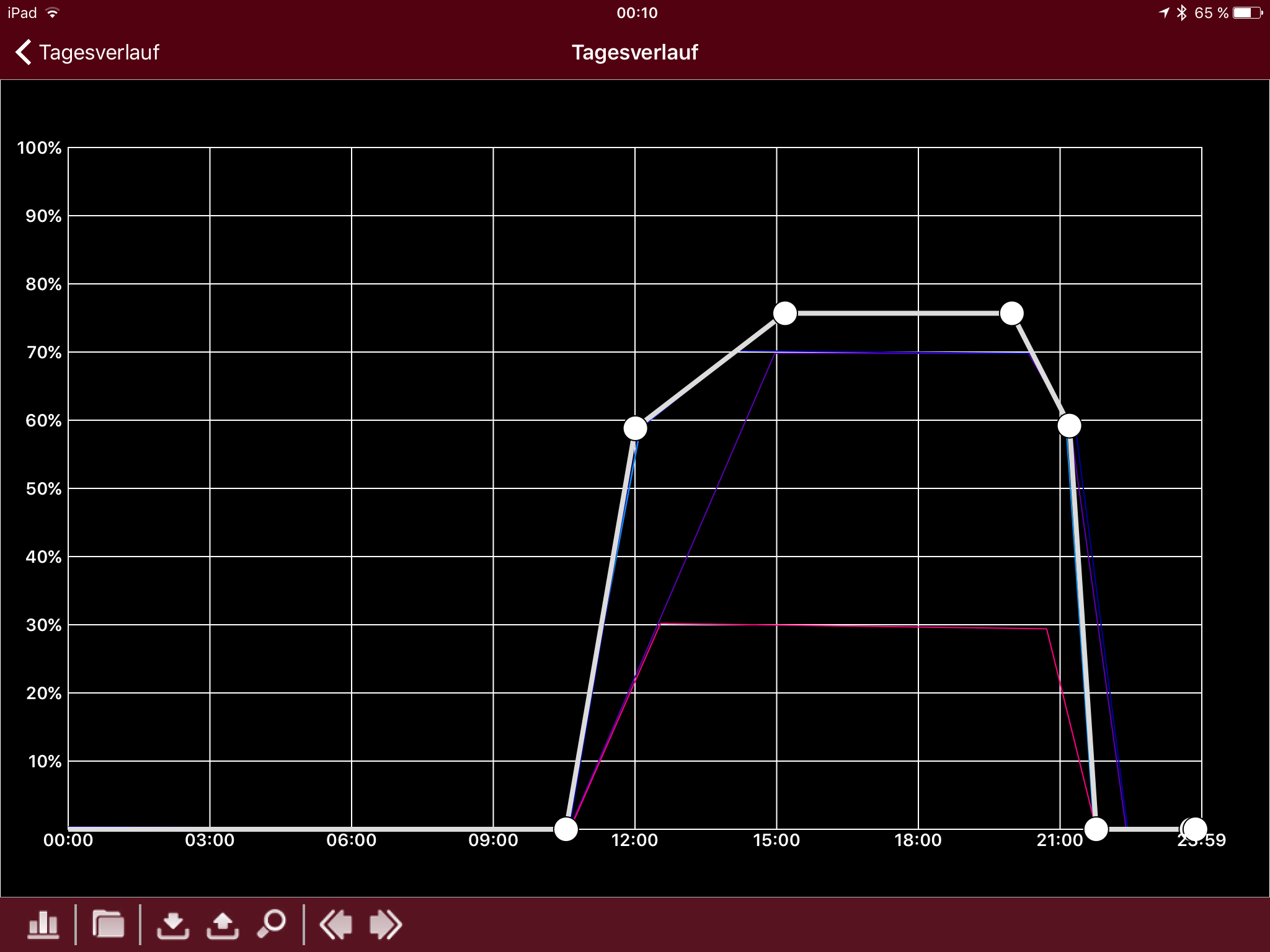

Die Einstellungen der Lichtfarbe und des Beleuchtungsverlaufes solltest du auch einmal hochladen.

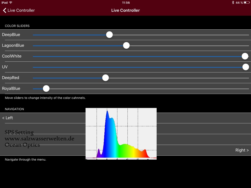

Zur Einstellung der Vervve kann ich dir folgendes Spektrum empfehlen welches damals bei mir gut funktioniert hat... Lediglich Rot und den UV Kanal würde ich am Anfang noch um 50% reduzieren.
