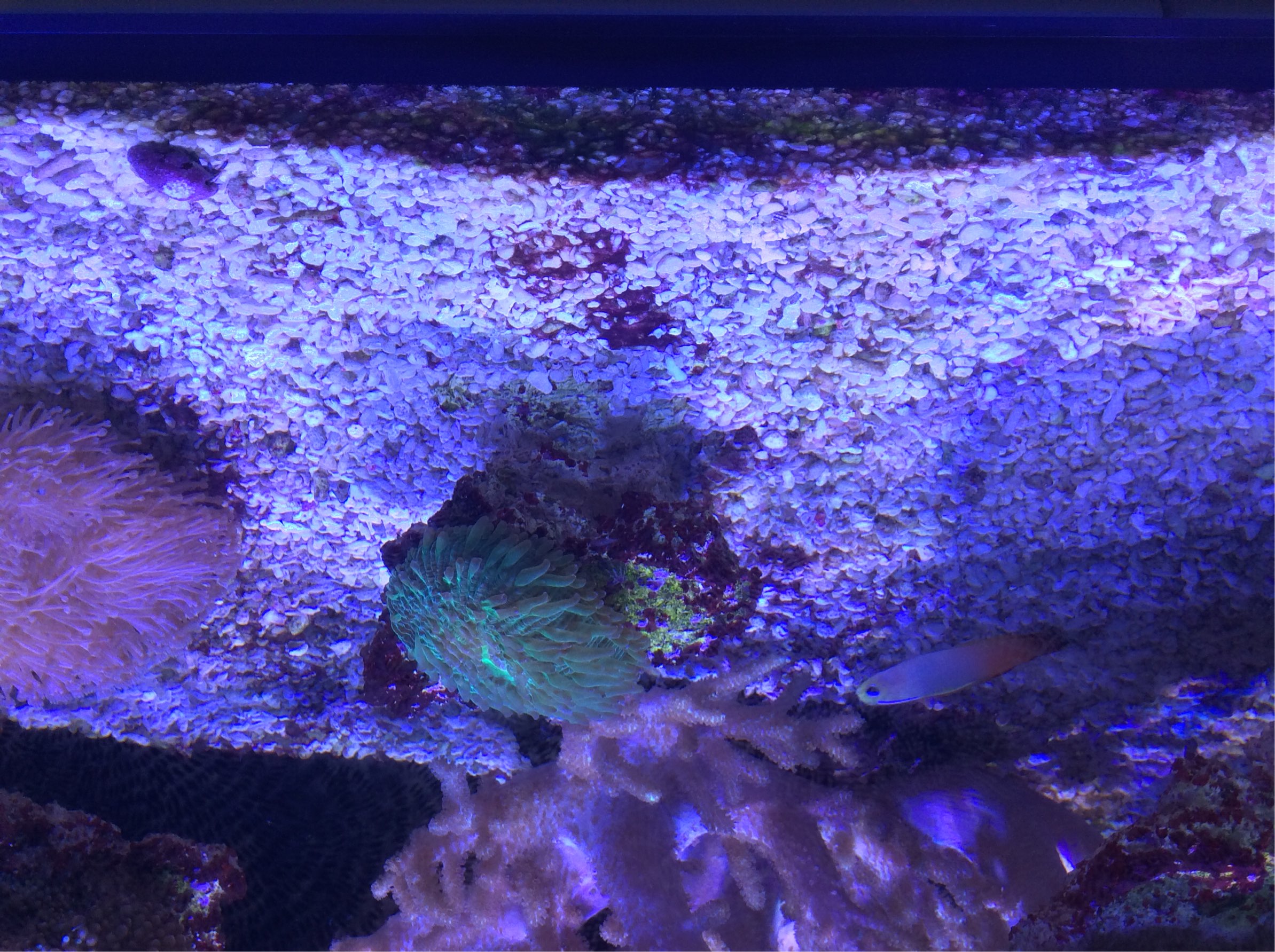

Hallo Hans,
Rote algenfetzen, genau lässt sich dass nur unterm Mikroskop feststellen worum es sich da handelt.
Kannst aber malen Bild reinstellen.
Schöne Werte, nur kh ist zu hoch. Die sollte auf max. 7,5 gesenkt werden.
Aber Tollhaus es sich gut entwickelt.

Re: Neustart nach Beckenaustausch Red Sea Reefer 450
Grüß euch,
Jetzt habe ich ein Bild für euch, das den roten Schmierigen Belag zeigt, welcher in meinem Becken zu finden ist.
Kann mir jemand sagen, was das ist und wie ich dagegen angehen kann?
Danke und viele Grüße
Hansi
Hansi
