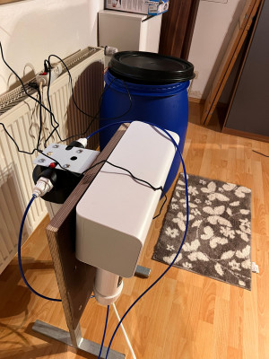

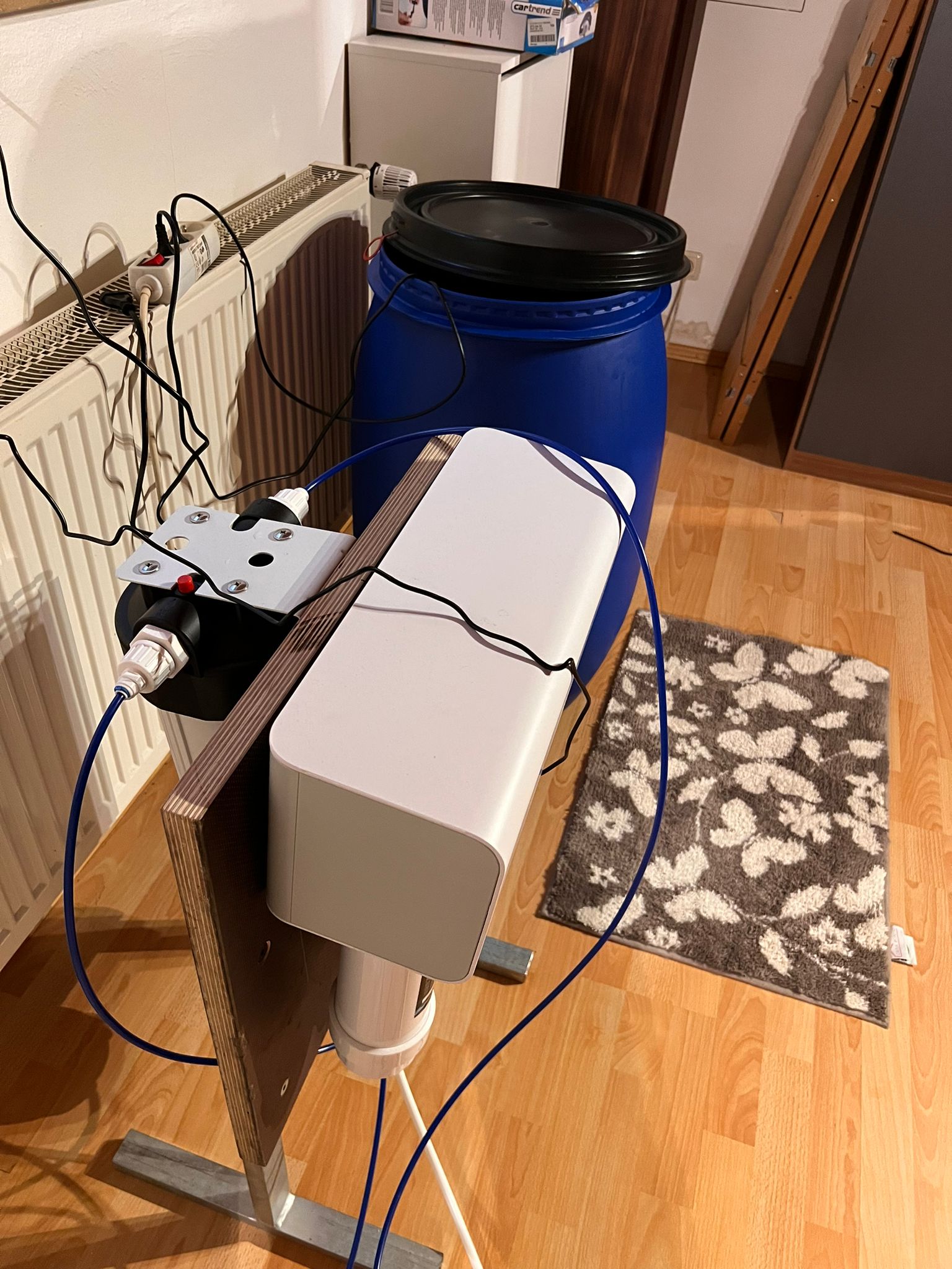

Die ICP ist da. Werde noch ein paarmal 20-30% wechseln. Alu ist von 600 auf 130 mittlerweile. Jetzt kommen meine Fragen:
Silikat ist deutlich erhöht. Auch im Leitungswasser, würdet ihr die Patronen und Harz jetzt schon tauschen? Anlage ist gerade mal 1000 Liter produziert. Ist eine Arka 1900 mit 4liter MB Harz im Anschluss.
Po4 photometrisch kommt immer das raus was ich zuhause messe aber woher kommt das ganze andere Phosphat? Ist zwar auch deutlich weniger geworden aber kann es mir nicht erklären. Wäre sehr lieb wenn mir jemand dazu was sagen kann. Salzgehalt ist bisschen abgerutscht. Wird morgen mit dem WW angehoben.

Hallo Thomas,
dein Phosphat ist doch völlig okay, eher an der niedrigen Kante, genau wie das Nitrat. Da solltest Du aufpassen, dass Du nicht in einen Mangel kommst und 20% Wasserwechsel würde ich da eher nicht machen. Wenn das Al sinkt, sollten jetzt auch wöchentlich 10% reichen.
Das Silikat kommt jedenfalls durch Deine RO-Anlage. Die Arka 1900 halt halt einen sehr hohen Durchfluss und je nachdem, wie hoch die Belastung in Deinem Leitungswasser ist, können da auch schon frische 4l Harz eventuell nicht alles binden. Die letzte ICP zeigte ja auch schon deutlich Silizium im RO-Wasser. Ich würde ersteinmal das Harz erneuern und ruhig auch mehr als 4l nach schalten. Wenn die Membran und die Filter am Ende wären, müsste man das eigentlich auch a den anderen Werten sehen.

Die erste ICP war nach 3 Tagen. Da kann das Harz ja nicht schon gewesen sein. Noch ein Filter mehr wird schwierig da ich das alles nicht an der Wand sondern mobil auf einer Holzplatte mit Füßen aufgebaut habe. Vielleicht sollte ich eine andere UO Anlage nehmen ohne Druckpumpe dann fließt es auch langsamer durch das MB Harz. Vielleicht hat hier jemand Erfahrung dazu :)

Zum Silikat: Je höher der Durchfluss durch das Harz, desto kleiner die Kontaktzeit und es kann durchaus sein, dass deine 4l auch im völlig neuen Zustand nicht reichen, um alles zu binden, was in deinem Leitungswasser ist. Eine Lösung wäre mehr Harz - da gibt es extra Filtergehäuse, die du an den Ausgang der Anlage hängen kannst. Die andere Lösung ist die, die du schon angedacht hast: wenn du eine kleinere Anlage ohne Druckpumpe und z.B. mit 150er Membran benutzt, fließt das Wasser viel langsamer durch das Harz und du brauchst weniger Volumen.

Hey Rainer, alles klar dann werde ich absofort 1x pro Woche 10% wechseln. Ich denke fast ich verkaufe meine UO Anlage und besorg mir eine ohne Pumpe da ich nicht nochmal 4L Patrone auf das Brett bekomme. Aber dann ist der Abfall an Wasser deutlich höher oder?

@Michi danke, genau die hab ich schon 1x und für ne 2. reicht es nicht an Platz und ich will auch nicht ständig das Harz der ersten Patrone nach der UO wechseln.
