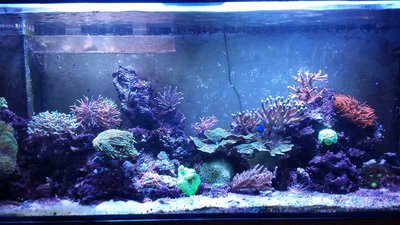

mir stellt sich noch eine Frage.
Da bei mir ja die Korallenfärbung, insbesondere die rote nicht so optimal ist, habe ich mir gedacht, dass ein zu hoher Nährstoffgehalt evtl. der falsche Ansatz ist.
Ihr habt ja auch geschrieben, dass mein NO3 Wert eigentlich nicht so tragisch sei.
Jetzt meine Idee, kann es evtl. an einem Spurenelement liegen, an dem es entweder mangelt oder bei dem es einen Überschuss gibt. Da eigentlich nur die Rottöne davon betroffen sind, blau grün usw sind richtig schön fluoreszierend. Dies ist übrigens auch bei meiner Kupferanemone und bei meiner Blastomussa Welsi der Fall, da war das Rot auch mal was Kräftiger.
Christoph
Christoph
Re: Mein 450l Becken will nicht so recht laufen
Hi Christoph,
das Rot in LPS ist ein anderes Pigment als das Rot in z.B. Acropora und daher sind auch unterschiedliche Anregungswellenlängen im Licht relevant und eben auch andere Nährstoffe/Spurenmetalle. Vor allem die Beleuchtung spielt eine primäre Rolle bei der Pigmentbildung.
Für Rot relevant ist z.B. Mangan, aber es kann auch ein Überschuss dazu führen, dass das Rot nicht so kräftig ist.
Hast Du eine aktuelle ICP-Analyse von Deinem Becken?
So wie das Bild vom 13. Oktober ausschaut, ist das Becken eh nicht gesund und daher ist Farbausbildung ein spezielles Thema. Erstmal muss eine Koralle überhaupt gesund sein und wachsen, damit Energie für Korallenpigmentierung über bleibt.
Die Analyse, die Du auf der ersten Beitragsseite hochgeladen hast, zeigt eine zu niedrige Salinität, einen Iodmangel und selbst bei angeglichener Salinität einen etwas zu niedrigen Kalium und Borgehalt. Eine optimale Hauptzusammensetzung und Salinität sind Grundvoraussetzung für eine erfolgreiche Korallenpflege. Iodmangel wirkt sich ebenfalls stark auf die Korallenfärbung aus.
Ich würde Dir raten, dass Du eine aktuelle Analyse machst und das Wasser, so wie es jetzt aktuell ist, prüfst. Ansonsten schliesse ich mich meinen Vorrednern an, was Fischbesatz etc. angeht.

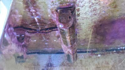

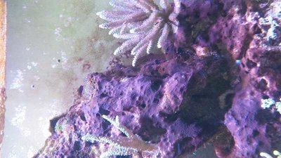

Da das Thema aus dem thread HED bei geringen Nährstoffkonzentrationen hier wohl besser aufgehoben scheint.
Noch mal das Wichtgigste zusammengefasst, Analyse wurde gemacht passt soweit bis auf Salinität, habe ich aber auch bereits angepasst.
Cyanos und Algen sind weiterhin vorhanden.
Lichteinstellungen weitestgehend aus dem SEA - Z übernommen.
Strömung auch schon alles mögliche durchexperimentert ohne Erfolg.
Ich bin echt Ratlos was ich sonst noch machen kann, ich brauch da echt Hilfe.
Hier nochmal einige Bilder
k-Cyanos (2).jpg (27.53 KiB) 8992 mal betrachtet
k-Algen (2).jpg (22.96 KiB) 8992 mal betrachtet
Christoph
