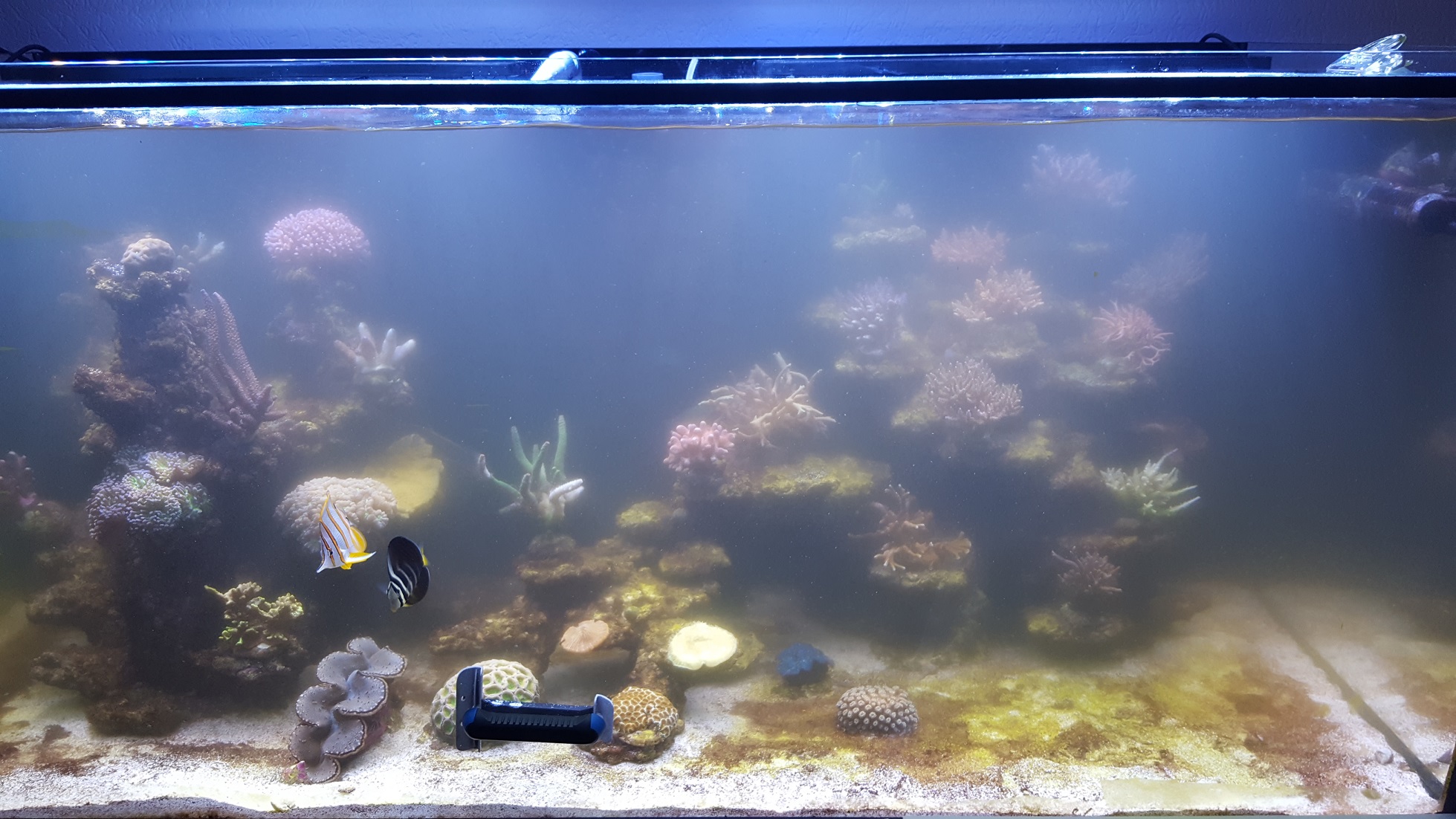

Mein Abschäumer filtert momentan Dreck raus, das ist nicht normal. Wahrscheinlich die abgestorbenen Cyanos die sich ablösen...?
Seit sich die Cyanos zurückbilden habe ich vermehrt einen starken grünen Film auf den Scheiben. Vorher war die Schicht eher gräulich als grün.
Ich habe die Dosierung vom Complex mal auf 0.5ml/100L reduziert. Ganz aussetzen möchte ich sie momentan grad nicht weil ich noch über das Wochenende wegfahre.
Ist schon erstaunlich wie schnell diese Cyanos kommen und wieder gehen.

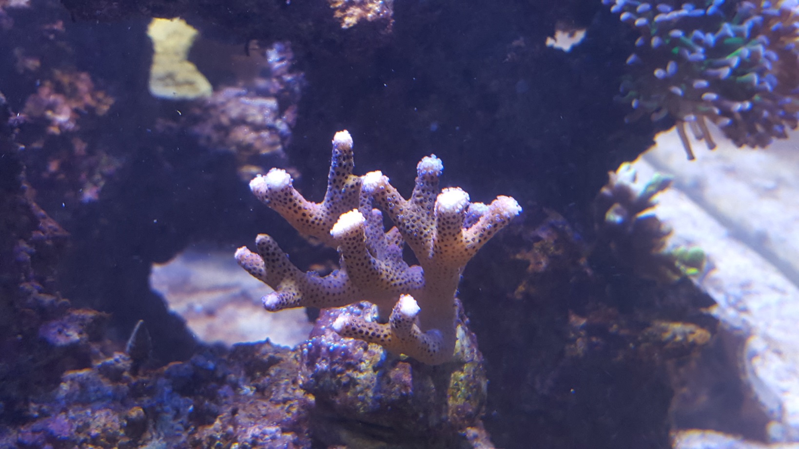

Wäre froh wenn mir jemand zum folgenden Problem helfen kann.
Habe heute festgestellt fas sich meine eine Stylophora nicht mehr geöffnet hat (siehe Bild). Diese ist mittig platziert, die anderen Korallen sehen noch gut aus.
Weiss nicht ob es mit der Reduzierung der Lampenleistung zusammenhängt.
Der Phosphatwert ist in den letzten zwei Tagen auf 0.03 mg/l gestiegen und der Nitrat von 0.75 auf 3.00 mg/l.
Ca= 400mg/l, Mg=1380mg/l, KH= 8.5°dKH (gemäss Analyse 1°dKH tiefer, 7.5).
Gehe am Donnerstag in die Ferien bis Sonntag, weiss jetzt nicht was ich ändern oder nicht ändern soll.
Wäre auf Hilfe froh...Danke.
Gruss Mathias

Hi Mathias,
Das abgeschäumte wird sicherlich zum Teil von den sich auflösenden Cyanos sein.
Da würde ich mir keine Sorgen machen...im Gegenteil.
Auch wegen der Milka würde ich mir erstmal keine Gedanken machen meine "zickt" auch ab und zu mal rum.
An der Beleuchtung wird es nicht liegen.
Den Belag auf den Scheiben halte ich auch für normal.
Bei deinen jetzigen Nährstoffwerten (welche gut aussehen) ist eine Dosierung von dem comPlex nicht mehr nötig!
Täuscht das oder ist dein Wasser etwas trüb?
Ich würde erstmal nichts weiter unternehmen und das Becken so laufen lassen und beobachten.
Deine Korallen und dein Becken machen ja soweit einen gesunden Eindruck!
Ich denke die paar Tage wird das Becken ohne dich auskommen ;)
Vielleicht kann Carlo ja noch etwas wegen der Cyanos und dem comPlex schreiben...er hatte vor kurzem erst das gleiche durchgemacht.

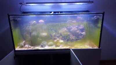

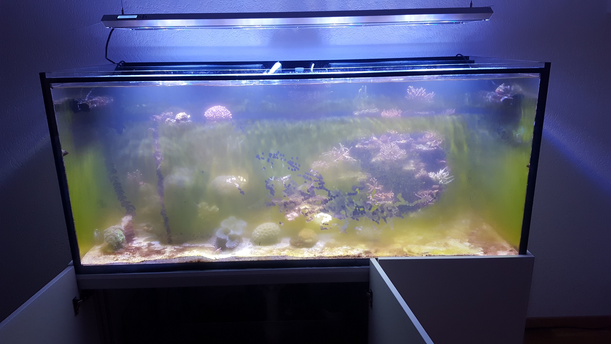

Hallo zusammen
Dringend Hilfe gefragt!!!!
Ich bin heute nach drei Tagen aus dem Wochenendurlaub nach Hause gekommen, Aquarium total hinüber....
Alle SPS ausser Montis sind komplett kaputt (Weiss, alles abgestorben).
Das Wasser ist trüb und alles ist mit einer grünen Schicht überzogen.
KH ist 8.5, Phosphat 0.12 mg/l, die anderen Werte habe ich noch nicht gemessen.
Technisch funktioniert alles, keine Ahnung was passiert ist.
Vor dem Urlaub war der Phosphat nicht mehr nachweisbar, deshalb habe ich die Dosierung vom complex wieder auf 4ml gestellt.
Weiss grad nicht was ich tun soll...
Re: SPS-Riffaquarium 600L
Wasserwechsel 20% und Kohle filtern.
Wie hoch ist die Temperatur?
Pumpen laufen?
Ist die Muschel echt? Die steht immer wie ne eins...
Das der Po4 so schnell hoch ist kann ich mir uA nur durch massive Fütterung erklären. Oder durch das Absterben der Tiere...
Wer hat den zum Becken geschaut?
