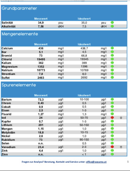

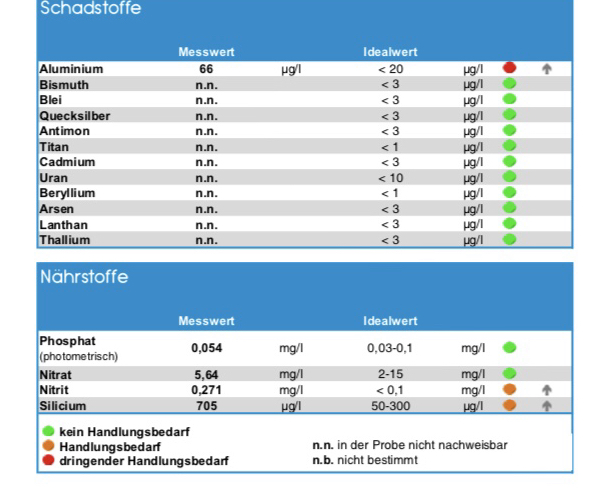

Hi. Hier mal die Analyse
Re: Me(e)hr geht immer 500
Hi Micha, drei Punkte fallen auf:
1. Zuwenig Jod. Das hast Du ja schon selbst erkannt.
2. Zuwenig Kalium. Dort unbedingt auf 400 mg/l hochgehen.
3. Wo kommt das viele Silicium her? Wie funktioniert Deine Wasseraufbereitung?
Der Nitrit Wert wird von alleine runter gehen. Dein Becken steht noch nicht solange.

Hallo Dieter. Jod hatte ich gleich angehoben,richtig.
Kalium habe ich jetzt gestern angefangen anzupassen. Heute die 2. Hälfte.
Kann man Kaliummangel irgendwie beschreiben? Sichtbar an Korallen oder was wären die Folgen einer längeren Unterversorgung?
Das Silicium ist eine gute Frage. Das war in meinem alten Becken auchimmer mehr gestiegen.
Ich habe Osmose Filter Kohle neu und nach der Osmose 2Liter Neues TRITON Harz.
Ich kann es mir nur aus der Keramik erklären und aus dem Bodengrund. Der ist von Aqua Medic Korallen Sand.
Dort sind auch die ganzen Schmieralgen drauf.
