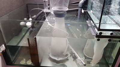

habe ihn jetzt eingeschaltet und so eingestellt das er ungefähr auf Höhe des Bajonettverschlusses abschäumt.
In der Bedienungsanleitung steht: Der Abschäumer von Nyos sollte in einer Wassertiefe von 22cm stehen.
Nun in meinem Technikbecken habe ich 25cm, ist das schlimm?
(habe noch ein Foto beigefügt)
Der Durchfluss habe ich auf das 2,5 Fache eingestellt (800l/h) ... Mein Becken ist 320l gross netto
Gruss Dejan
Beiträge: 2320
Re: Mein Reefer 350
Würde da sogar erst mal auf das 1,5 fache runtergehen, aber Du siehst ja wie sich die Werte dann entwickeln und kannst runtergehen. Lass ihn mal auf den 25cm und schau wie er arbeitet, eine Lichtrasterplatte kannst Du immer noch darunter legen.

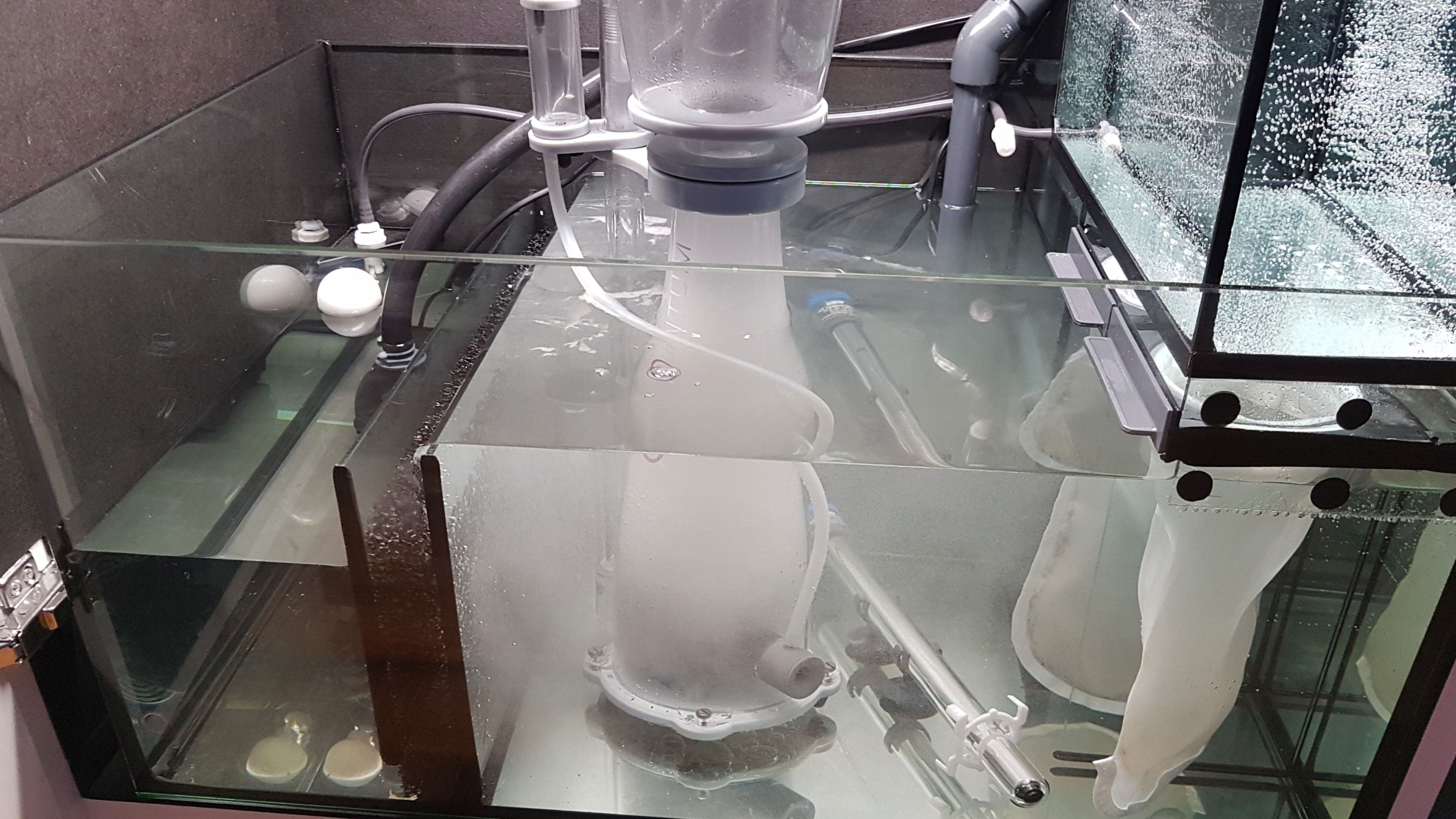

Wie lange dauert die Einlaufphase des Abschäumers?
Meiner läuft jetzt seit 48h und es ist immer noch alles gleich wie am ersten Tag
Der Wasserschaum ist schneeweiss wie am Anfang, es gibt keinen unterschied zum ersten Tag
und der Auslass ist immer noch voll von Microblasen
Gruss Dejan
