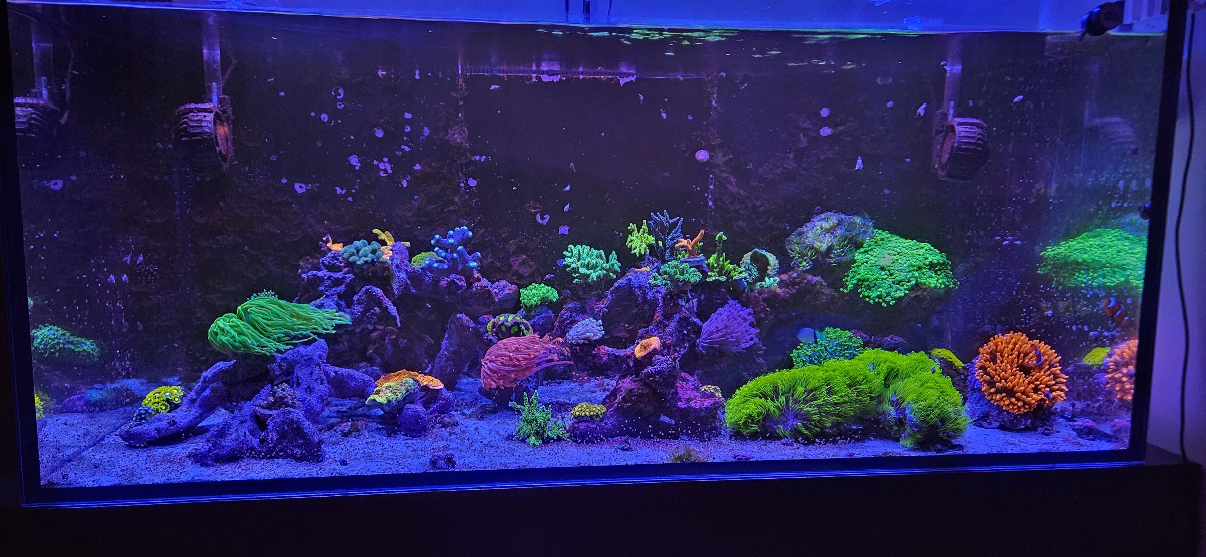

Last but not least würde ich mit 2 Strömungspumpen arbeiten, w.h. gegenüberliegend von der einen noch eine 2. Pumpe die abwechselnd zur 1. Pumpe läuft.
Mache es in meinem Becken auch so und das funktioniert sehr gut.

Sorry für den Filtershot ... hat grad kein anderes bei der Hand.
