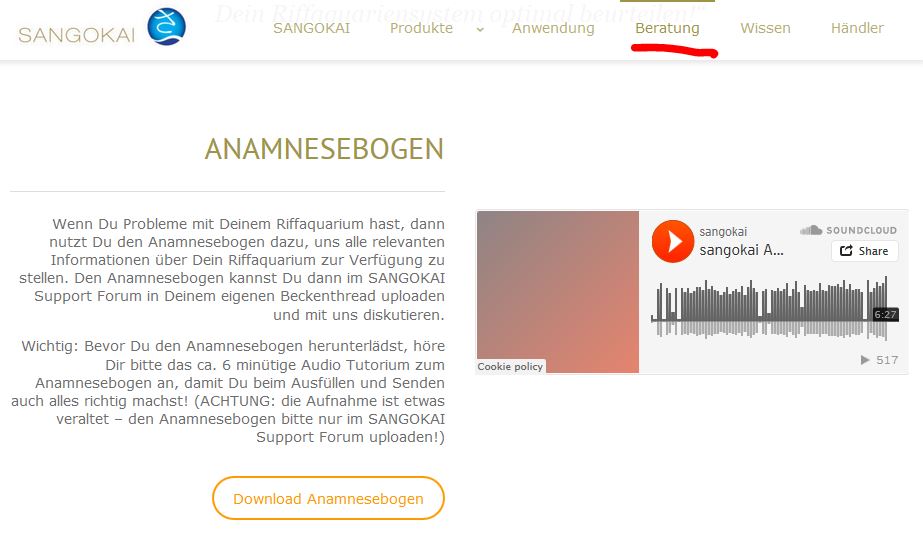

den Anamnesebogen findest du auf der sangokai.org Seite unter Beratung. Dort kannst Du ihn herunterladen.

Danke hab ihn schon ausgedruckt und ihr bekommt Ihn ausgefüllt am abend

Der Ausfüllbogen ist ja der Horror XD
Kann man den dann als Dokument hier einfach einfügen ?

Abspeichern; Foxit PDF Reader runterladen (kostenlos). Damit kannst du das PDF ausfüllen und abspeichern.Mattias hat geschrieben:Hallo
