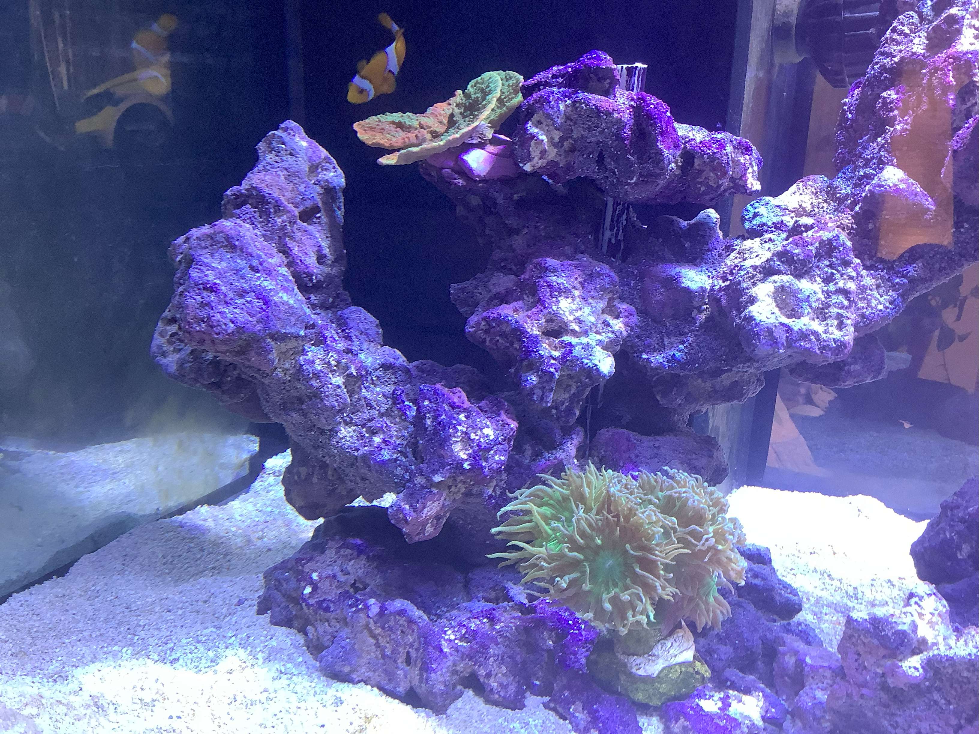

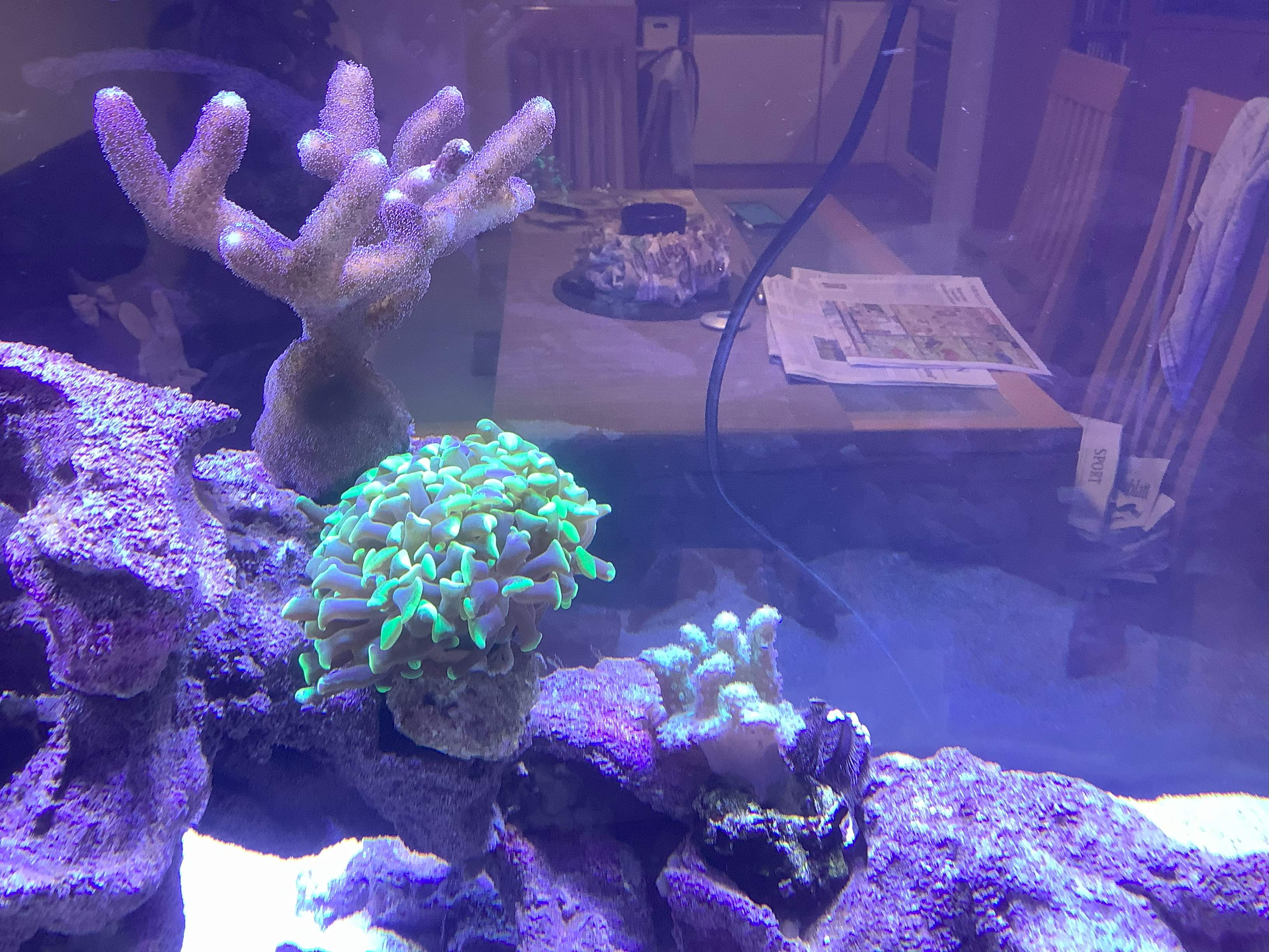

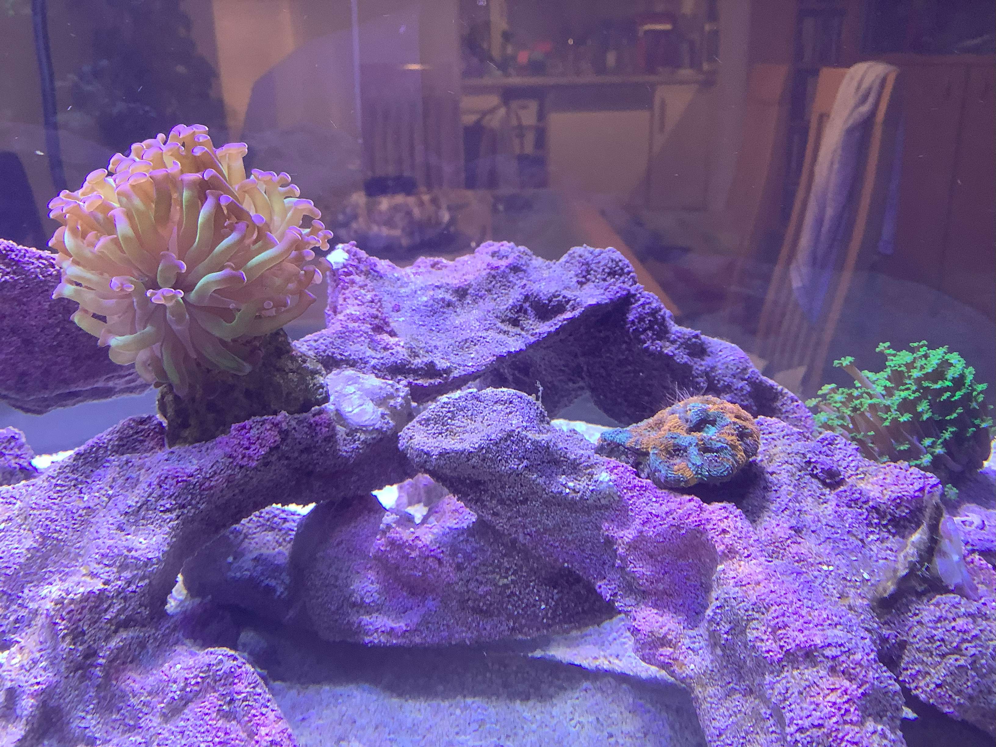

heute wieder mal ein Update zum Becken.
Wasserwechsel mach ich wöchentlich ca. 15% um Aluminium und Silikat rauszubekommen.
Osmose ICP hab ich gestern verschickt, mal sehen was dabei heraus kommt. An der Osmoseanlage hab ich einen RO-resin mit Farbumschlag und
davor noch einen ohne Farbumschlag.
Am Wochenend hab ich weitere 4 Korallen nachgesetzt, sowie eine Cleaning Crew mit Schnecken und einen Seeigel und ein Clownfisch Pärchen.
Die selbst gemessenen Wasserwerte sind
Temp. 24,9°
Salinität: 1,0227g/cm3
KH: schwankend zw. 7,7 und 8,5
Calcium: 430 (nach Zugabe von Ca-1/2, war auf 395)
Nitrit: n.n.
Nitrat: 0,1
PO4: 0,02
Kalium: 410 (der Test war beim Becken kostenlos als Zugabe dabei)
Bisher hab ich einmal Calcium dosiert um wieder auf 420 zu kommen und KH vor einer Woche 50ml.
Calcium und KH messe ich momentan täglich um einen Verbrauch festzustellen, den ich dann mit der Dosierpumpe über den Tag verteilt
ausgleichen kann. Momentan mach ich es noch manuell.
Die ersten Algen sind auch schon da, hält sich aber noch in Grenzen und der Seeigel ist im Dauereinsatz.
Auch die Korallen sehen nach meiner Meinung gut aus. Das einzige was mir aufgefallen ist, ist dass die Alveopora seit ein paar Tagen nicht mehr
so lange Tentakel hat. Sie ist insgesamt etwas kleiner und kompakter. Ich dachte erst ihr ist die Calcium Dosierung von 390 auf 420 nicht so gut bekommen, aber gestern und heute ist es auch nicht wesentlich anders und ich habe nichts am Becken gemacht außer Basis zu dosieren.
