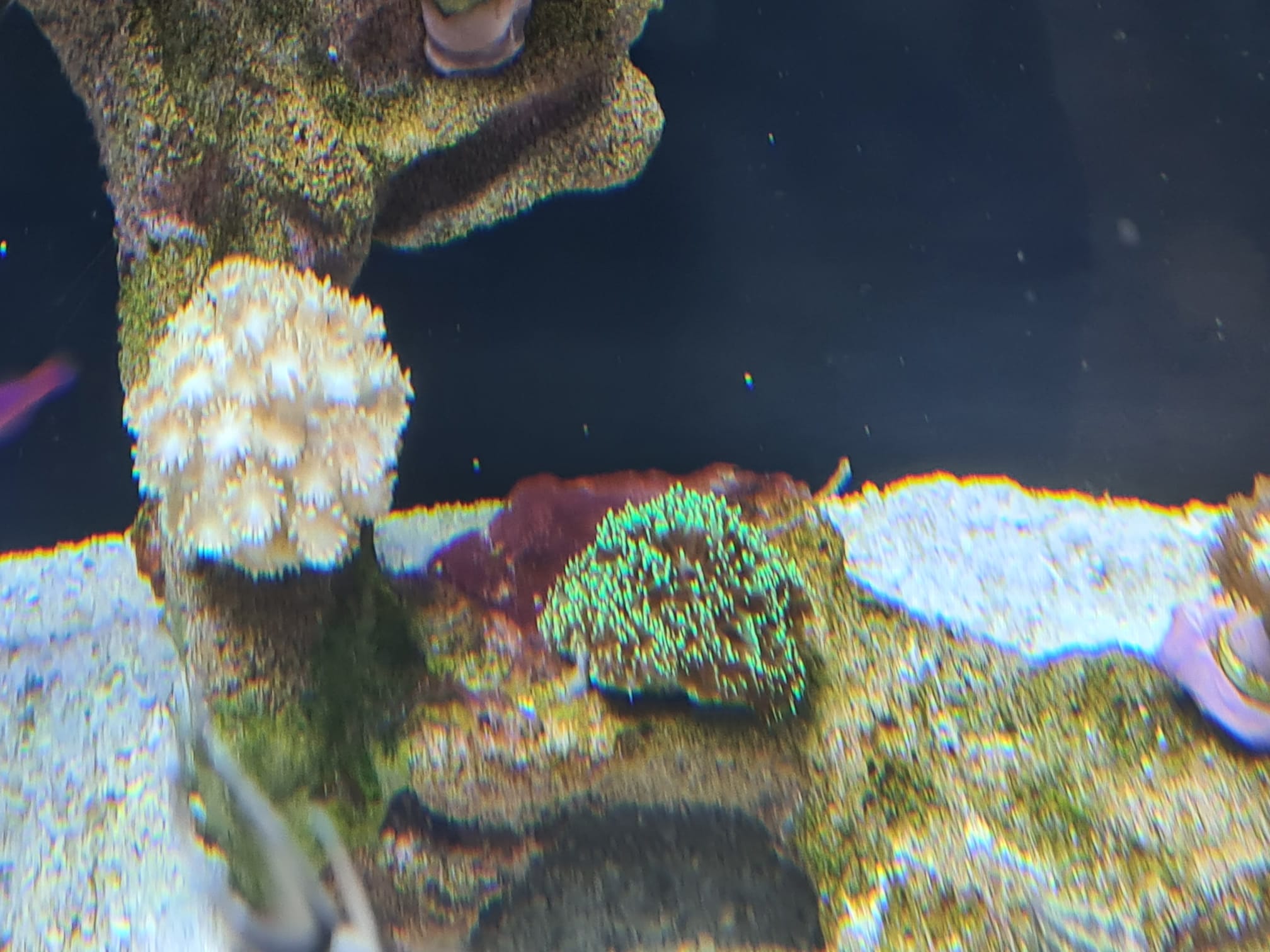

Aktuell habe ich 2 kleine Spots mit Cyanos.
Habt ihr ein Verbesserungstipp meiner Dosierungen?

Habe auch viel mit Kugelalgen zu kämpfen und momentan habe ich auch ein paar Rote Cyanobeläge die anscheinend von Strömungsproblemen kommen.

die grünen niedrigen Algenbüschel sind Bryopsis, die würde ich mit Flux RX (Fluconazol) behandeln, das wirkt gut und zuverlässig und hast keine Auswirkungen auf die Korallen. Finde die sehen so super hell und strahlungsgeschädigt aus, da ist auf jeden Fall eine Licht Komponenten dabei, die die Probleme macht. Kannst Du die linke Strömungspumpe nicht nach links hinten setzen, finde das sieht sehr komisch aus, wenn man frontal auf diese Pumpe schaut. Und dann kommt auch mehr Strömung von rechts auf die linke vordere Seite. Aber so wie es aussieht, solltest Du das Licht nochmal überprüfen. Einige Korallen wie die Goniopora in der Mitte z.B. sind schon so arg geschädigt, dass ich Dir auch nicht sagen kann, ob die das noch schafft. Sind schon eindeutige Strahlungsstress Symptome an den Korallen. Wenn Du Nitrat nicht nachweisen kannst, arbeite schon mit dem complete, ggf. in halber Dosierung alle paar Tage. Phosphat ist ja leicht nachweisbar. Wann war die letzte Analyse?
