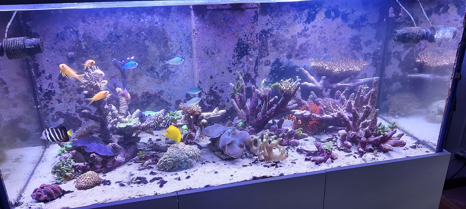

Ich habe bei 70cm Wasserstand und den CC auch Acros weiter unten stehen. Und die wachsen auch.Clyro hat geschrieben:Hey Beni.
Der Aufbau geht bis in die Hälfte der Höhe, an manchen Stellen etwas darüber. Die erste Keramik war viel zu hoch, hatte viele Korallen die die Oberfläche erreichten und aus meiner Sicht wirkt es nicht so schön wenn sich alles im oberen Drittel befindet. Hoffe es reicht mit der Beleuchtung aber meine Coral Cares laufen momentan nur mit 75%, da ist noch Luft nach oben.
Gruss Mathias

Hallo zusammen
Ich habe mittlerweile die ganze alte Keramik raus und nun nur noch das neue RRR Fancy Branch drin. Das Becken verhält sich bis jetzt gut, das einzige was sich die letzten Tage bildet, sind meine alten Bekannten Cyanos, momentan aber fast ausschliesslich auf dem Sand. Die PO4 Werte sind seit dem Wechsel wieder niedriger und haben sich mittlerweile um die 0.03 mg/L stabilisiert.
Ich weiss nicht ob ich mal für einige Wochen regelmässig alle zwei Tage eine halbe Dosis COMPLEX dosieren soll und schauen soll wie das Becken darauf reagiert. Cyanos waren bei mir bis jetzt aussliesslich bei Nährstoffmangel aufgetreten.
Ansonsten bin ich sehr zufriedenm, ich denke wenn alles wieder gewachsen ist kommt das sehr schön.
