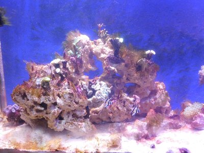

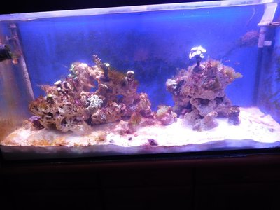

Re: Start vor Weihnachten, Anamnesebogen
Hallo Jutta
Danke für die Bilder. Kannst Du uns noch eines liefern mit der Gesamtansicht des Technikbeckens?
Woher hast Du die Steine? Waren diese Trocken?
Die Start Edition solltest Du dosieren.. http://sangokai.org/?page_id=6975Ich habe Sangokai für die Startphase und Sangokai Basics zu Hause und von den Basics noch nichts dosiert wegen dem bestehendem Problem hoher Nitrat und kein Phosphat
Die Basics kommen erst später dran...Aufgabe und Funktion des START-Systems.
Das SANGOKAI START-System ist ein abgestimmtes Erfolgskonzept für den Start Deines Riffaquariums. Warum? Weil es genau die Nährstoffe und Elemente liefert, die Dein Becken zur Entwicklung eines stabilen Ökosystems braucht und verlangt.
Du arbeitest im START-System nur mit zwei Produkten, dem sango nutri-NP complete und dem sango nutri-P comPlex. Damit hast Du vollständige Kontrolle über den Nährstoffgehalt im Wasser und bereitest sowohl zeitlich als auch funktionell die Etablierung des BASIS-Systems vor.
Der dafür entwickelte START-Dosierplan führt Dich durch die Dosierintervalle und gibt Dir festgeschriebene Messtage vor, an denen Du zuhause die wichtigsten Wasserparameter ermittelst. Insbesondere wenn Du Einsteiger bist, ist Dir der START-Dosierplan eine sichere Anleitung.
Dein SANGOKAI Riffaquarium wird sich mit den START-Produkten in der Startphase optimal entwickeln. Das START-System liefert Dir perfekte Ausgangsbedingungen für den zügigen Korallenbesatz. Wir haben dazu alle Aspekte der modernen Riffaquaristik berücksichtigt, angefangen von den Besonderheiten bei der Verwendung künstlicher Gestaltungsmaterialien bis hin zur optimalen Anpassung des Nährstoffhaushalts an eine energiereiche Strahlungsumgebung durch starke T5 und LED-Beleuchtung.
Deine Korallen werden sich schnell an ihre neue Umgebung und an Dein Wasser akklimatisieren und entwickeln rasch eine ökologische Kompetitivität, d.h. sie tragen zur Stabilisierung des jungen Ökosystems bei und können unerwünschte Algen verdrängen.
Das Prinzip dieses zügigen Korallenbesatzes hat sich in den letzten 10 Jahren optimal bewährt und liefert Dir innerhalb weniger Wochen sehr gute Ergebnisse. Das START-System regelt dabei den Nährstoffgehalt und dosiert zudem mit verschiedenen organischen Nährstoffen wichtige Wirkstoffe für den Korallenstoffwechsel. Diese organische Mikronährstoffumgebung baust Du dann im Anschluss an die START-Phase mit dem BASIS-System weiter aus und erlangst so nach wenigen Monaten ein stabiles und gut wachsendes SANGOKAI Riffaquarium.
Hallo Hypocampo,
ich habe gar kein Technikbecken und wie im Tread geschrieben nur einen Deltec mce 600 hang on und seit kurzem einen Eheim Oberflächenabsauger.
Das Becken hatte ich am 16.12 16 gestartet und Sangokai ab dem 18.12.16 nach Plan bis die Algen kamen und der Nitrat so hoch ging und Po4 nn.
Der Riffaufbau ist mit caribean south sea base rocks und deren live Sand sowie FIJI Sand von Ati.Mittlerweile sind Korallen für 350 Euro futsch.
Ein paar leben ja noch,mal sehen wie lange.Die Korallen waren sehr schön und von einem jungen Doktor für Mikrobiologie aus Bremen.
Der fuhr sein Becken nach der Methode von Winogradsky.Vielleicht war das zu viel an Bakterien für das Becken...wie auch immer...
Jutta
