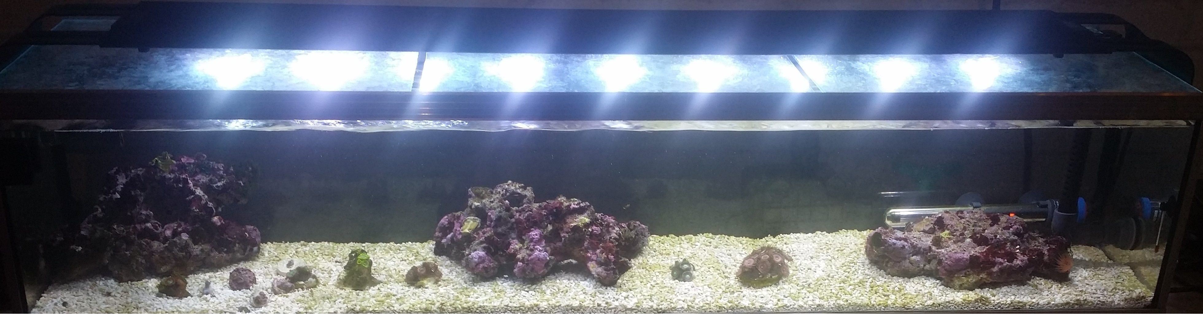

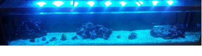

Ich habe mir vor ca. 3-4 Wochen mein Wunschbecken in Sondermaß kleben lassen und auch schon in Betrieb genommen.
Nun möchte ich natürlich meinen Bewohnern, welche nur Zoanthus werden, bestmöglichste Wasserwerte bieten. Ich hab mich schon längere Zeit mit Wasserzusätzen und Spurenelementen befasst und bin zu dem Entschluss gekommen, dass sich lt. Beschreibung und Erfahrungen Sangokai für mich am interessantesten rauskristallisiert hat.
Das Becken wurde bis jetzt mit 11 Zoanthus sp. Arten (darunter auch Ultras), 2 Zylinderrosen und 1 Percnon-Krabbe bestückt.
Krill und anderes Gewusel hat sich auch bereits prächtig vermehrt. Algenphase hatte ich durch den schnellen Besatz so gut wie keine. Auch Cyanos oder Bryopsis konnte ich keine feststellen.
Ich freue mich auf interessante und hilfreiche Tipps, sowie den Beginn der Sangokai-Zugabe.

Hallo Jeffreyy,
danke für die Vorstellung und die Bilder. Ich persönlich finde den Aufbau zu symmetrisch, das wirkt immer recht unnatürlich. Ich würde z.B. zwei der Steine etwas näher gruppieren und in einem gewissen Abstand von dem dritten stein so platzieren, dass Du eine Asymmetrie in der Gestaltung hast.
Sind die Zoanthus zur Akklimatisation auf dem Bodengrund? Letztlich würde ich schauen, dass Du möglichst rasch eine Besiedlung der Steine ermöglichst, v.a. als Raumkonkurrenz.
Zoanthus haben v.a. bei eine sehr starken LED Beleuchtung einen recht hohen iodbedarf, achte als darauf, dass Du Iod dosierst und auch über Laboranalysen kontrollierst.
Ich würde Dir allerdings zu einem Abschäumer raten, es gibt da einen ganz guten von Tunze der auch eine Oberflächenabsaugung hat, der ist von der Comline Serie. Dadurch hast Du v.a. eine konstante Sauerstoffversorgung und auch weniger Trabstoffe im Becken.
Deine Beleuchtung kenne ich nicht, kannst Du die Einstellung der Lampe hier mal vorstellen? Ich finde die Maxspect i.d.R. zu blaulastig und darüber ergeben sich oft Probleme durch Strahlungsstress.

Danke für die rasche Antwort. Der Aufbau meines Riffes ist so gewollt. Habe mehrere Positionen der Steine probiert und so bis jetzt am schönsten gefunden. Habe auch an eine Aufstockung mit kleinen Platten gefacht. Jedoch soll es erstmal so bleiben. Die krusten stehen wegen einer Behandlung gegen Asselspinnen am Boden sollen später im Aufbau integriert werden
Zur Beleuchtung.
Die Lampe besitzt 9 Chips. Ein Chip besteht aus 4 Clustern.
Cluster A 3000k weiß
Cluster B 500nm Cyan
Cluster C 460nm Royal Blau
Cluster D 420nm Super Aktinik
Laut Maxspect hat sie eine Gesamtleistung von 70Watt wenn alle Kanäle auf 100% eingestellt sind. Bezüglich der Lichteinstellung bin ich noch am Probieren. Jedoch sind alle Polypen bei der Tageslichteinstellung komplett geöffnet. (Natürlich nicht die Opfer der Zoa Spinne).

Von 420 nm rate ich zwar nicht grundsätzlich ab, aber der Bereich ist sehr energiereich und photosynthetisch für Zooxanthellen eher unsinnig, daher würde ich diesen Cluster nur ganz gering anwenden. Cyan mit 500 nm ist gerade grenzwertig, darüber hinaus wird es photosynthetisch mehr oder weniger unsinnig, 480-490 nm ist da wirkungsvoller.

D.h. die Einstellungen der Lampe mal so probieren!?
Cluster A 100%
Cluster B 25%
Cluster C 100%
Cluster D 25%

Du brauchst ja nicht auf 100% zu gehen, ich würde bei dem flachen Becken eher mit 70-80% arbeiten. Royalblau ist auch schon sehr energiereich und wenn Du viel Energie ins Becken bringst, stiegt auch dein Nährstoff- und der Iodbedarf an, d.h. die Anforderungen an Deine Korallen hinsichtlich Strahlungsstressabwehr werden größer. Wenn es dann zu einer Mangelsituation kommt, dann kann Dein Becken und Deine Korallen mit dem Licht nicht mehr sinnvoll umgehen und es kommt zu Wachstumsstörungen, Ausbleichen und Zooxanthellenfreisetzung und ggf. auch Gewebeschäden. Siehe dazu die SEA-Z zu den Stichworten Dinoflagellaten und Blaulastigkeit in der Beleuchtung.
