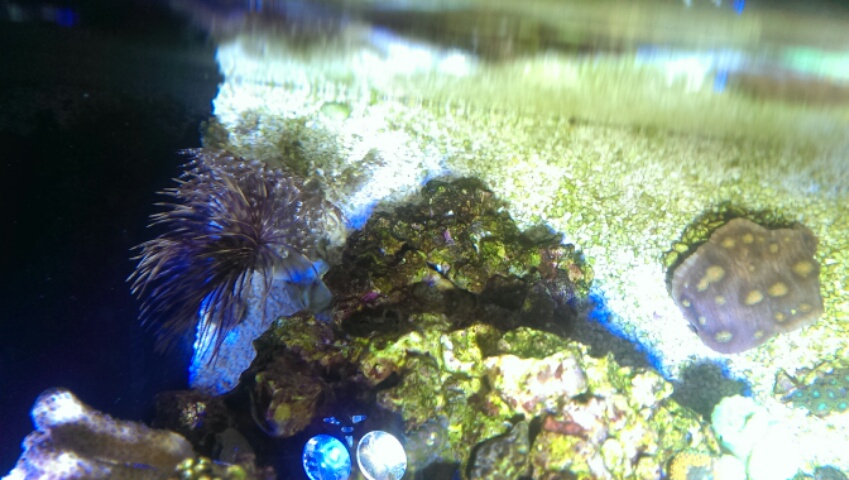

Hallo, das wäre meine Frage zu meinem recht neuen 30 Liter AM yasha Becken.
Ich habe das Becken im Prinzip sofort mit korallen besetzt und es lief ganz gut.
Seit einer Woche habe ich 3 trimma die ich mit frostfutter füttere.
Leider hatte ich von Anfang an Probleme mit dem abschäumer des sets, evo 500. Er wurde eingeschickt und ausgetauscht u schäumt noch immer nicht ab bzw schaltet bereits zum 4.mal einfach die pumpe ab.
Und seit dem letzten mal habe ich so einen dünnen hellgrünen Film auf meinem kies und am riffgestein.
Er ist überhaupt nicht fädig, mehr wie eine matte lackierung.
Sind das trotzdem fadenalgen?
Aktuelle werte sind mit Referenz geprüft
Nitrat 4 mit nyos
Phosphat unter 0.01 mit tropic marin
Könnt ihr mir bitte weiterhelfen,
Liebe grüße,
Nicole

Hier ein Foto

Frank
Beiträge: 227
Registriert: Donnerstag 11. Juni 2015, 08:55
Re: Sind das harmlose Algen?
Beitrag von Frank »
Hi Nicole
Das sind keine Fadenalgen, ich würde sagen es sind grüne Cyanobakterien. Sie treten wohl sehr oft in nährstoffarmen Becken auf.
Gruß Frank

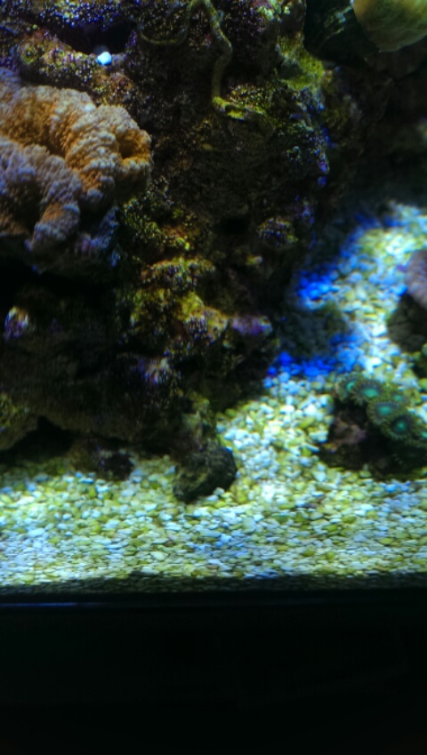

Noch ein Foto

Ich gebe sangokai nano Edition, das ich vor kurzem erhöht hatte, da das phosphat angestiegen war.
Heute war phospat wieder niedrig.
Und einmal in der Woche special blend in geringer Dosierung.
Die beläge sind ganz dünn, absaugen geht da nicht.

Hallo Nicole,
das Special Blend Bitte weglassen, dass ergibt am Ende nur Detritus und erhöht dir Nitrat und Phosphat.

Okay...kein special blend, wobei ich absolut keinen detritus habe u gelesen hatte grad SB soll cyanos bekämpfen. Das Becken läuft seit 10.4.
Was soll ich machen, außer SB weglassen?
Mit sangokai weiter?
