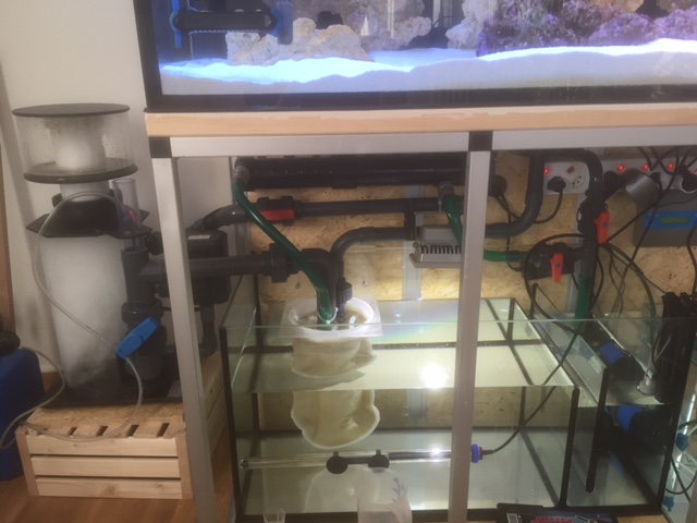

Merci Jörg für die Ergänzung, bei mir stehts ähnlich, da ich aber zu den "Exoten" mit Aussenabschäumer gehöre, erübrigt sich die Trennung :)
Hier mal ein Bild von meinem TB. Nach nun gut einem halben Jahr würde ich die Blasenfalle definitiv weglassen.
Gruss Stefan
Das war einmal :)
Becken: 120 * 60 * 60
TB: 80 * 40 * 40
Beleuchtung: ATI Sirius X6
AS: Deltec AP701

Ok dann werde ich die beide Trennscheiben auf selbe Höhe setzten.
LG Alaattin
Re: Planung vom neuen Becken
Nein, nicht auf die selbe Höhe! Hatte ich ja geschrieben, dass Du ein Gefälle brauchst!
Jörg hat geschrieben:Also wenn Du es so lässt dann solltest Du die Trennscheibe vom Abschäumerkompartiment auf den Boden setzen und natürlich muss Du die dann höher ziehen als die folgende Trennscheibe.
