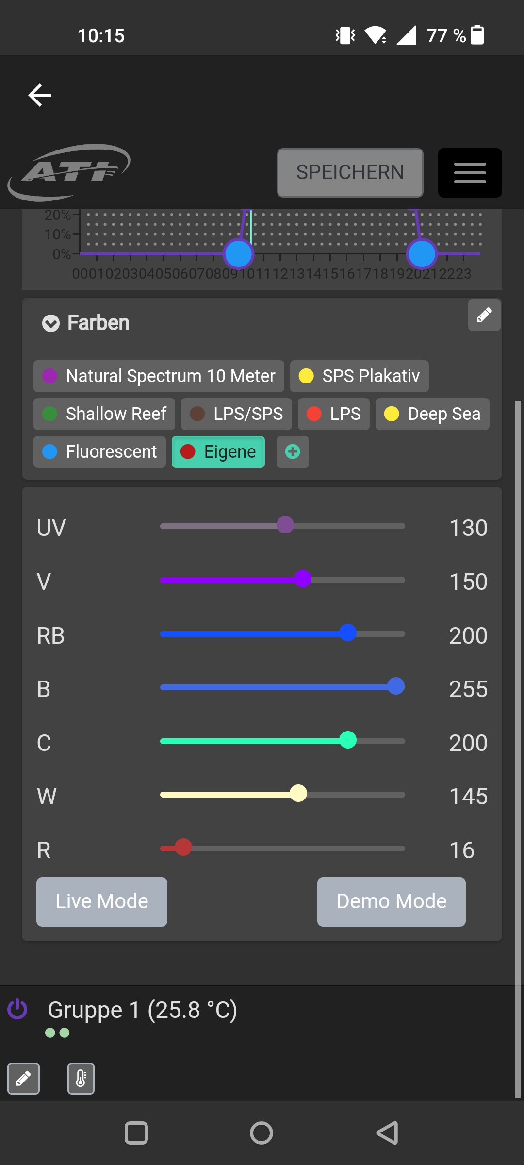

Und das das Shallow Reef mit etwas weniger weiß...
Beste Grüße
Christopher

Re: Cyanobakterien durch Nährstoffmangel oder Nährstoffüberschuss?
Beitrag von Michi_86 »
Komisch!
Hab ich das ausversehen verstellt?
Beiträge: 2320
Die Settings müssen eigen geladen werden, die Voreinstellung nennt sich dann LPS/SPS+
Michi_86
Beiträge: 85
Das weiß ich! Aber trotzdem variiert das Programm zum threadersteller!
Es ist nicht identisch

Noch zum Thema Licht, auf den Bildern die gepostet wurden, zeigt eines das LPS/SPS, das andere nicht. Christophers Bild zeigt kein + Setting an.

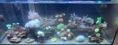

Ein Bild vom Becken gibt es gleich...

LpS/SPS+ setting...hmm...ist das neu ?

Hier ein aktuelles Foto.... Scheiben nicht geputzt...die veralgen einfach zu schnell.
Beste Grüße
Christopher

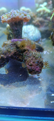

Cyanos, Kieselalgen oder Bryopsis?
Beste Grüße
Christopher
Beiträge: 2320
Danke für das Bild. Ich erkenne erstmal keine Cyanos.
Sieht nach Bryopsis, Dinoflagellaten und/oder Kieselalgen aus. Um genau zu sein müsstest Du es unter einem Mikroskop ansehen ind beurteilen.
Kannst Du den Belag von den Algen mal entfernen, dann sieht man das besser zu beurteilung.
Deine Tiere sehen hell aus, oder täuscht das am Bild?
Es würde jedenfalls zum Bild passen mit etwas Dinoflagellaten, sprich Strahlungsstress. Zu wenig Nährstoffe in Verbindung mit zu hoher Beleuchtungsintensität.
Welches Setting fährst Du nun mit der Lampe?
Ich würde das shallow reef mit 40% starten.
Das LPS/SPS+ Setting ist neu, hier ist v und uv gedrosselt worden. Wie bereits erwähnt müssen diese neu geladen werden. Mit dem Firmwareupdate werden die Farben nicht automatisch abgeändert.
