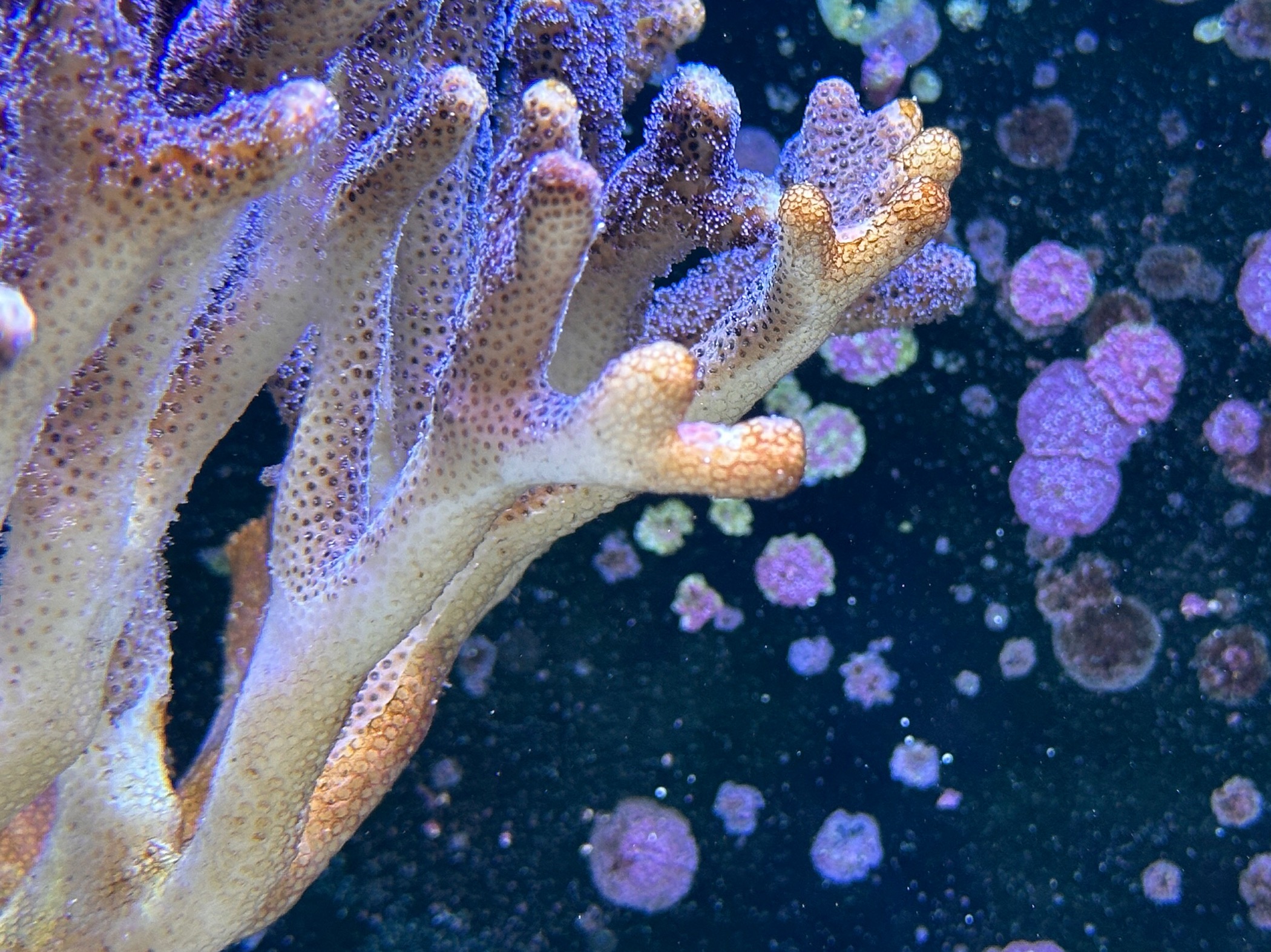

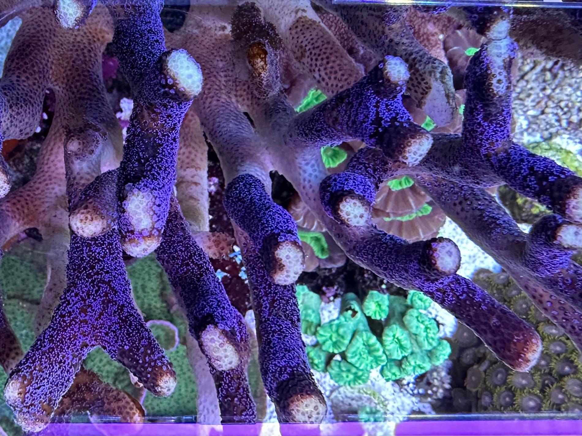

Kurzer Zwischenstand
Heutige Analysen
KH 7,7, Ca 425, Mg 1290, NO2 0,05, NO3 ca15, PO4 0,113, PH 7,9, Temperatur 25,1, PSU 34,6
Auf den Bildern ist zu erkennen dass selbst die Wachstumsspitzen braune Beläge bekommen und dass das Korallengewebe sich teilweise auflöst.
Die Polypen sind etwas zusammengezogen weil ich versucht habe die kleinen nahezu unsichtbaren Fäden mit den Gasbläschen abzusaugen.
Morgens sind sie verschwunden und gegen Abend kommen sie wieder

Wie lang sind di Kampftentakeln in der Nacht von der unteren Koralle? Der Tunze Filter noch im Becken? Strömung scharf auf die Milka noch da? Ca im Januar 372 gar nicht gut. Große ICP?
Bolero
Beiträge: 70
Registriert: Samstag 27. Februar 2021, 02:20
Wohnort: Tostedt
Re: Cyanobakterien, korallengewebe lässt sich wegblasen
Beitrag von Bolero »
Kampftentakeln sind kurz, Tunze Abschäumer ja , warum?, nur indirekte Strömung, Ca im Januar noch Nachwirkungen?
Micha_Nds
Beiträge: 506
Beitrag von Micha_Nds »
Weil es auf dem Bild so ausschaut als würde der hart gerichtete Strahl des Tunzes auf die Milka blasen.
Ca war im Januar laut Analyse 372. Unter 400 never ever! Das kann sich einige Wochen später erkenntlich machen.

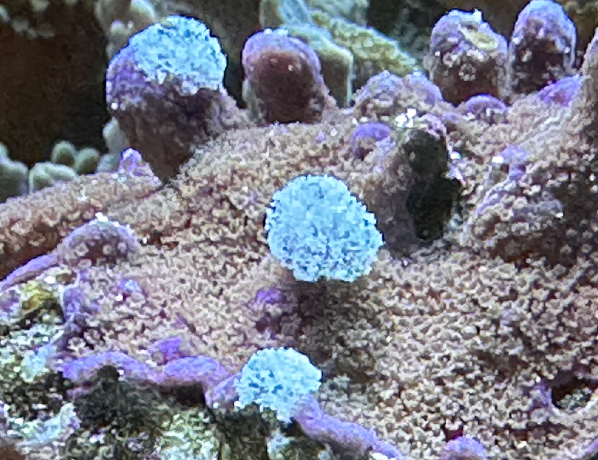

Kann mir jemand sagen was auf der Koralle wächst?
Ist heute im laufe des Tages gewachsen, weich und mit Gitterstruktur
Besseres Foto bekomme ich leider nicht hin
