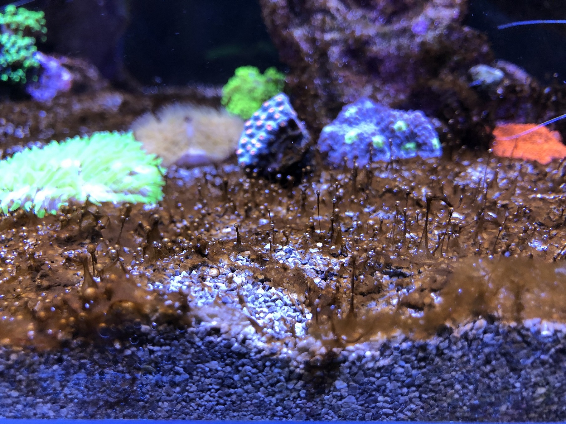

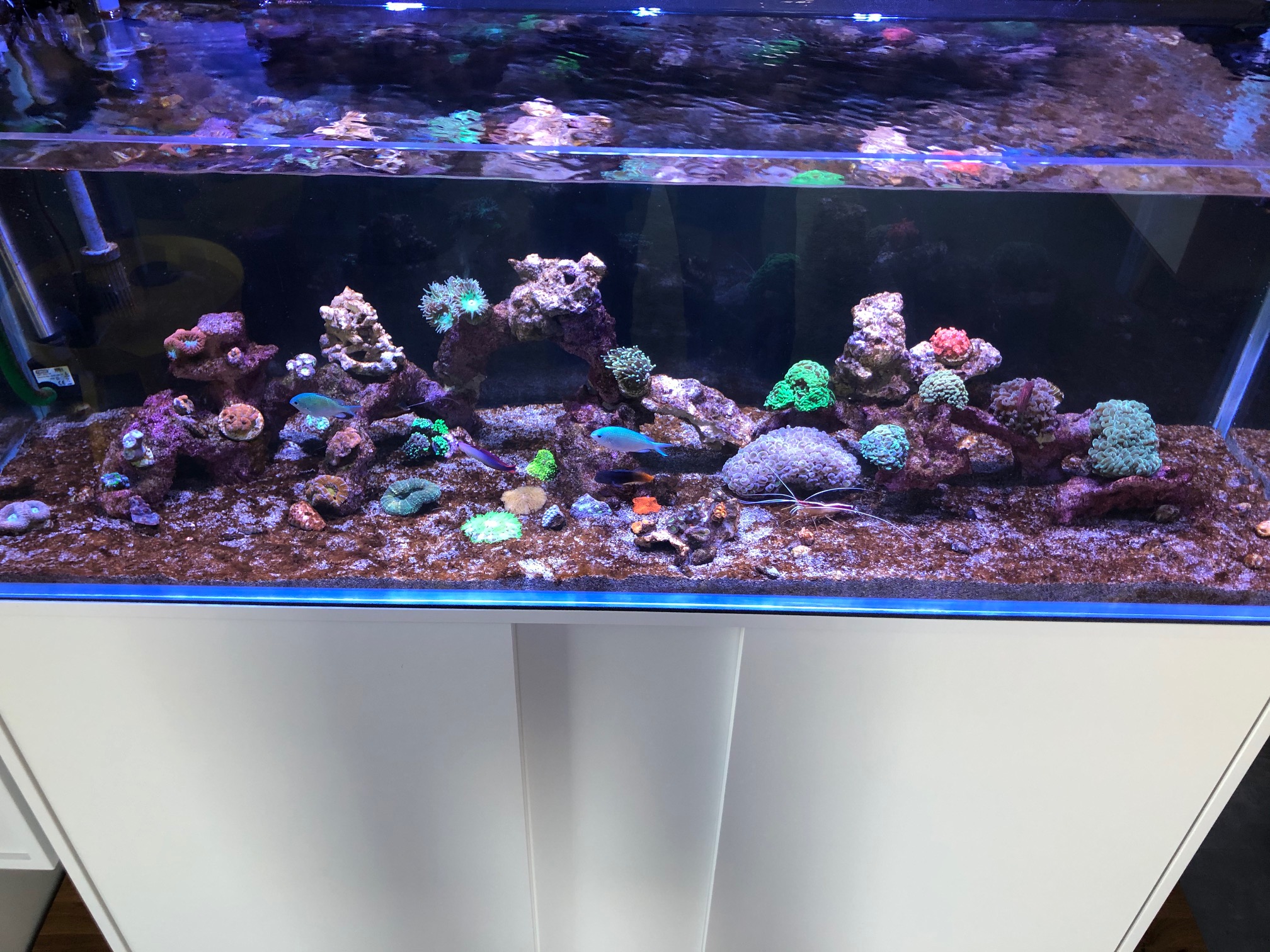

Es handelt sich um ein 120x40x40 LPS Flachriff das seit April 2020 steht und zügig besetzt wurde.
Unterstützt bislang mit den ATI Nutritions.
Gestartet wurde mit 5kg Eporeef, später wurde noch 1 kg LG nachgelegt. Bodengrund ist Preis Dark Caribic Sand.
Die 3 AI Prime Lampen sind nach Jörgs Empfehlung eingestellt - mit Jörg hatte ich auch schon Email Kontakt.
Ich habe mir nun das Sangokai Basis System sowie das Balance System bestellt , sollte nächste Woche kommen - verspreche mir mit der Umstellung eine langfristig stabilere Biologie und mir gefällt das Konzept von euch :)
Nun zum Problem:
Vor 2-3 Wochen fing das dann an mit den braunen Belägen und wurde immer heftiger bis zu einem gewissen Punkt.
Dachte erstmal es sind Kieselalgen aber vermutlich sind es ja doch Dinos.
Ich sauge es täglich von den Steinen ab ,aber es kommt ja sehr schnell wieder.
Das Becken riecht auch ziemlich streng ist mir aufgefallen.
Die Korallen stehen soweit noch gut aber es muss ja bald mal ein Plan geschmiedet werden zur Besserung des Problems.

Anbei noch Fotos sowie meine aktuelle ICP von dieser Woche. (Wenn die Sangokai Bestellung da ist wird sofort Bor nachdosiert)

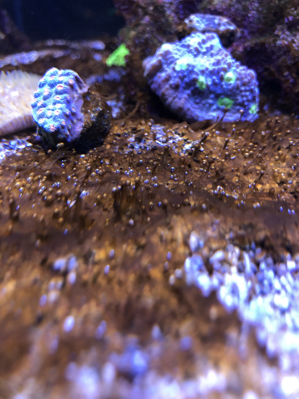

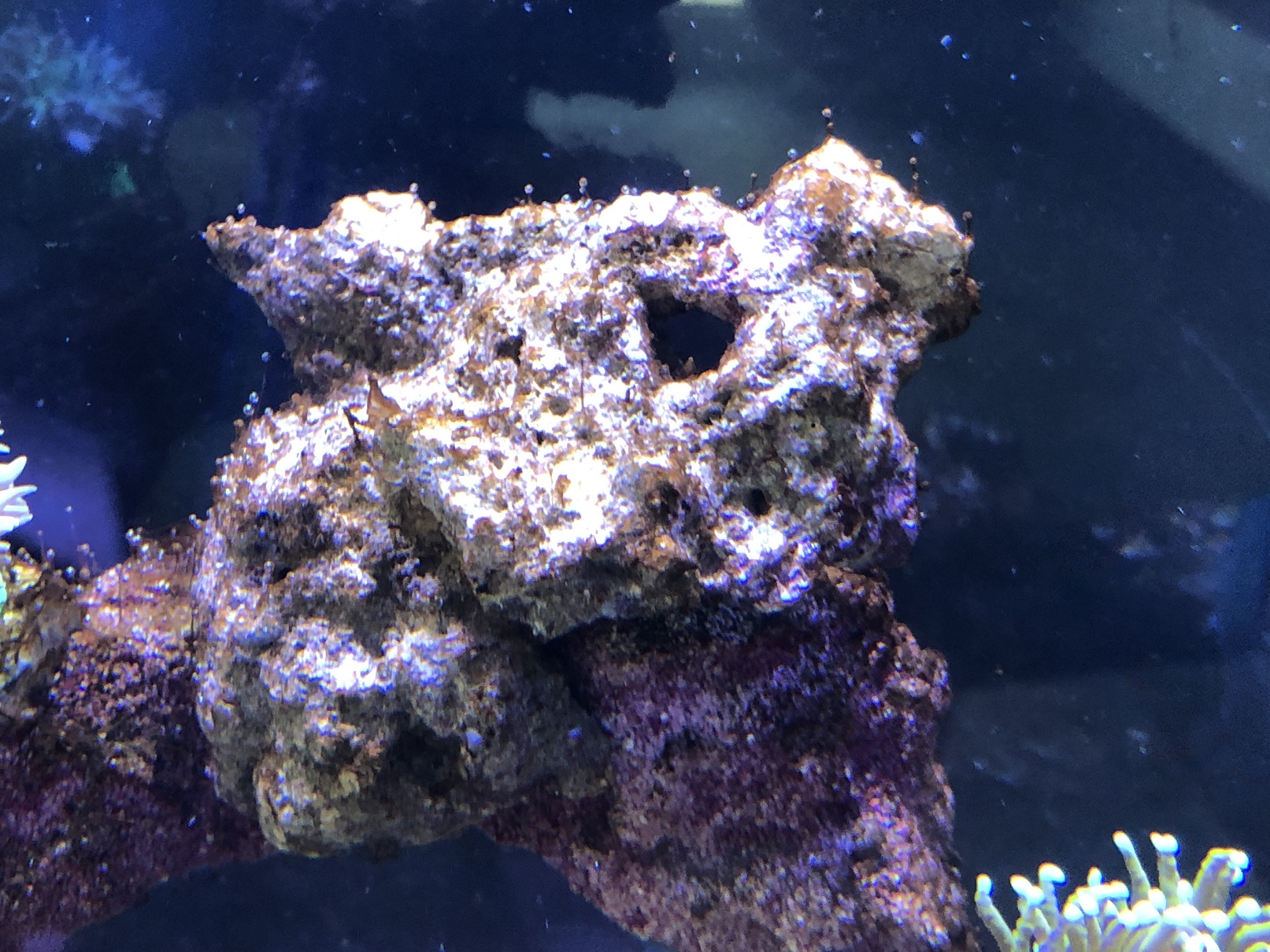

weitere Bilder

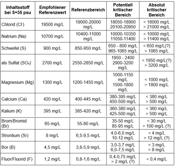

Bevor Du irgendwelche Aktionen startest, bitte die Hauptelemente in den optimalen Referenzbereich bringen. Anbei die Referenztabelle.
>> Kalium (K) ist viel zu hoch. Diesen zu reduzieren, bekommst Du nur mit Wasserwechsel hin. Wenn Du für den Wasserwechsel ein Meersalz verwendest, welches 400mg/l Kalium enthält, reduziert du deinen Kaliumgehalt mit einem 10%igen Wasserwechsel auf 473mg/l. Bei 20%igen WW geht er auf 465,6 mg/l runter. Also hast du immer noch zuviel Kalium im Becken nach nur einem 10% oder 20% WW. Der optimale Referenzbereich von Kalium bei 35psu liegt zwischen 385 bis 420 mg/l. Welches Meersalz verwendest Du? Die Berechnung basiert auf dein Gesamtnettovolumen (GNV) von 155Liter. Wieviel Wasserwechsel du in solchen Fällen machen musst, steht in meinem Artikel in der neuen Ausgabe (Nr. 124) der Koralle.
>> die KH reduzieren auf max 7,5
>> Jod ist auch zu hoch; dosierst du das aktuell zusätzlich?
>> Calciumdosierung einwenig reduzieren; Strontiumgehalt erhöhen
Durch die Wasserwechsel veränderst Du dann auch den Borgehalt; deswegen macht es keinen Sinn diesen im Vorfeld anzuheben.

nicht vermuten. Das kannst Du berechnen:
30 % Wasserwechsel sind bei Dir bezogen auf dein Gesamtnettovolumen von 155 Liter 46,5 Liter. Du hast mit diesen 30%igen Wasserwechsel den Kaliumwert von 482 mg/l (laut ICP Analyse) auf 459,8 mg/l reduziert. Der Bor Gehalt von 1,73 mg/l wurden durch den WW auf 2,51 mg/l erhöht. Der Strontiumgehalt wurde durch den WW von 6,27 mg/l auf 6,82 mg/l erhöht.
Du solltest also nochmal 30% WW machen, die Werte neu berechnen und dann gezielt die fehlenden Mengen ausgleichen. Pass aber auf deine Nährstoffe (Phosphat, Nitrat) auf; die sollten durch den WW nicht in einen kritischen niedrigen Bereich abrutschen. Wie hoch sind diese aktuell nach dem WW?

Die Beläge sind jetzt nicht schädlich für die Korallen. Hast Du Algenfressende Schnecken im Becken?
Wie ist die Strömung ausgerichtet? Die Beläge sollten wahrscheinlich stärker beströmt werden; das gefällt denen nicht. Richte die Pumpe mal mehr zum Boden aus.
Probiere auch mal die Beleuchtungseinstellung zu ändern. Weniger Royal Blau und Weiss.
Wenn es Cyanos sind, dann kannst auch die Conomurex luhuanus einsetzen.
