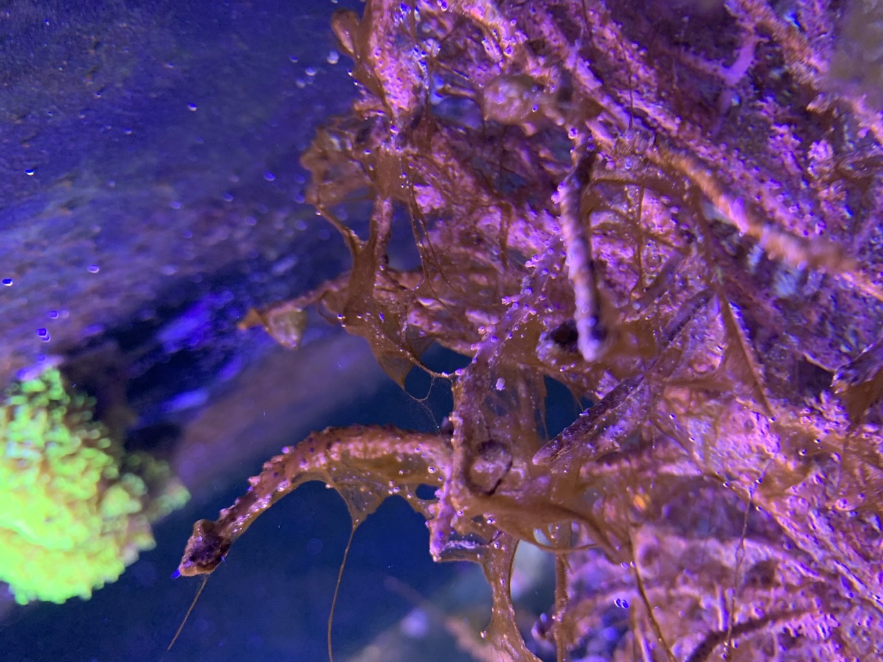

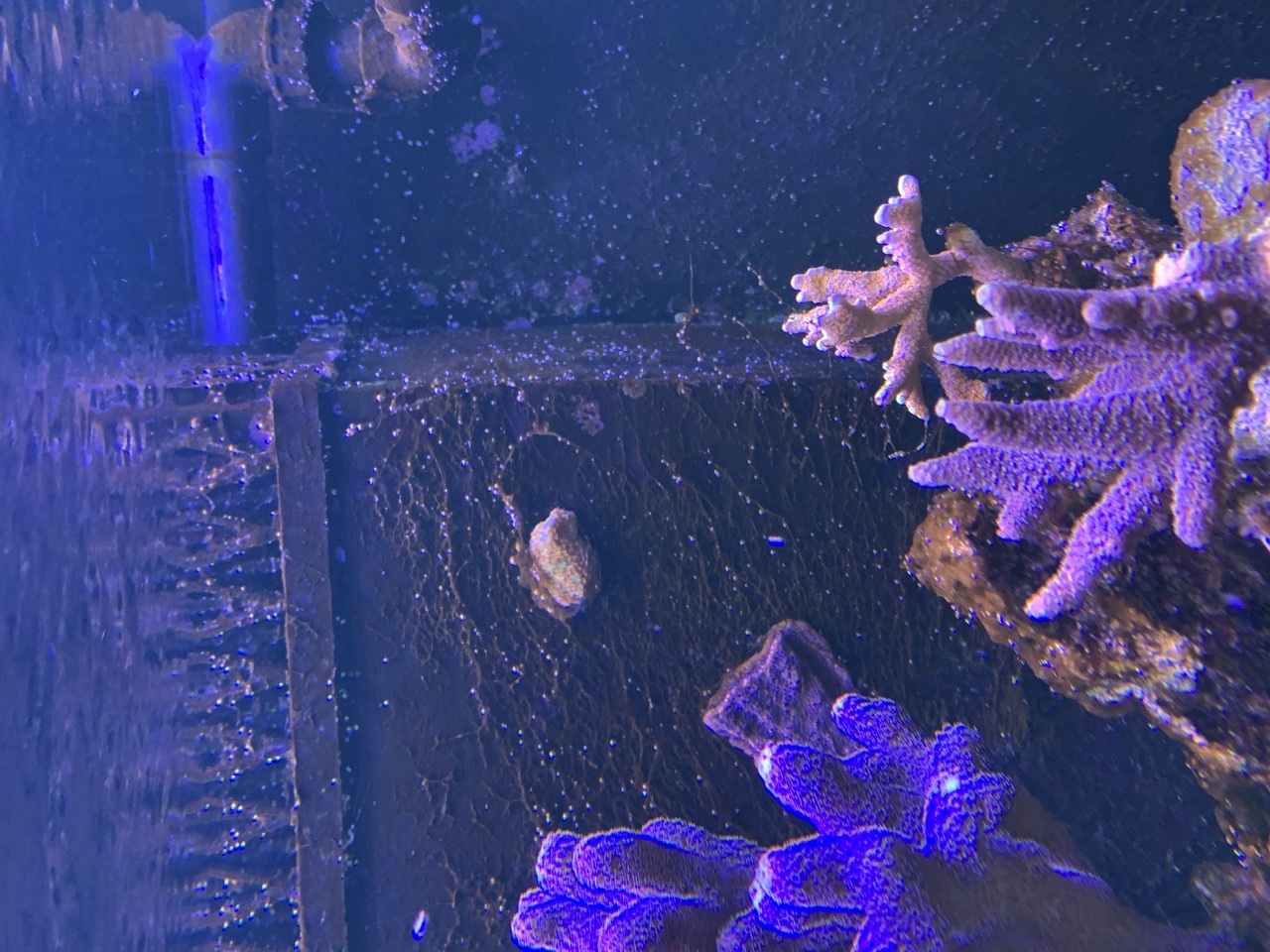

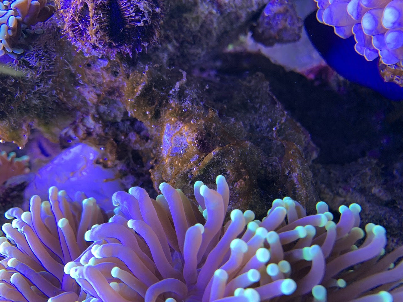

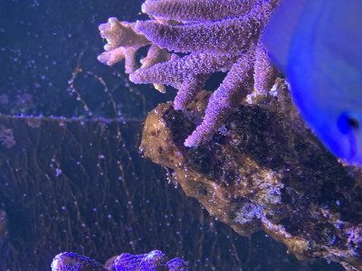

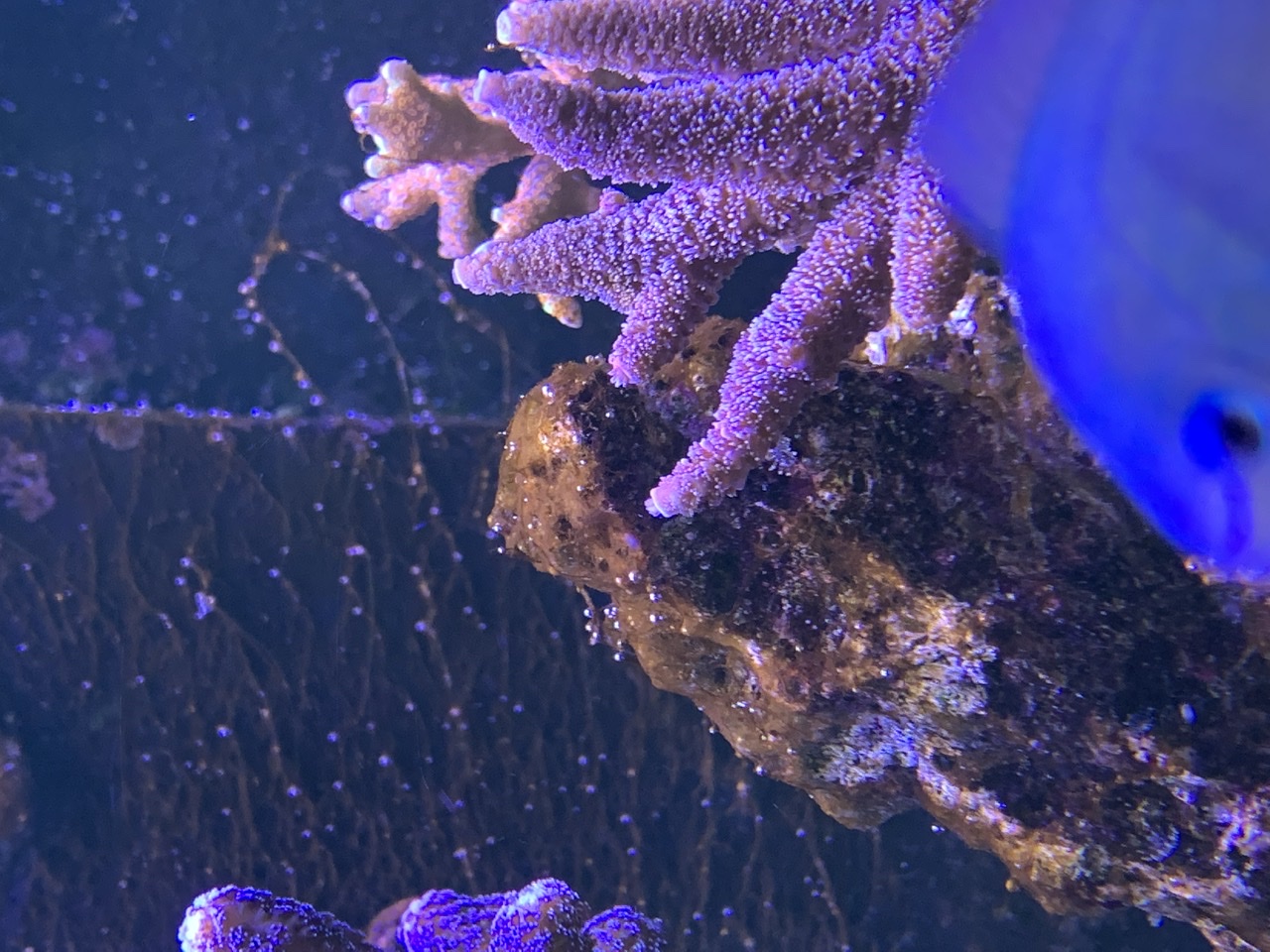

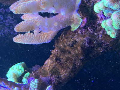

Hallo Zusammen,
Ich habe seit einiger Zeit überall Braune Algen diese ziehen Fäden und besetzten z.B. meine Gorgonie komplett…
Ich hab schon versucht die Algen abzusaugen anzupusten etc. wenn’s Licht ausgeht gehen sie zurück und kommen am nächsten Tag neu zurück.
NO3 liegt bei 1 und PO4 bei 0,04.
Hat jemand noch Tipps?

Können Kieselalgen oder Cyanos sein. Findest du nur unter dem Mikroskop heraus. Kieselalgen sehen aus wie kleine Boote, Cyanos wie lange Fäden.
In beiden Fällen würde ich folgendes prüfen und wie gesagt erstmal ein Mikroskop besorgen oder eine ICP machen:
1.) Sicherstellen, dass kein Silicium im Osmosewasser ist
2.) Den rot und grünanteil der Beleuchtung auf max. 5-10% fahren. Auch im Weißanteil bei LEDs ist oft grün und rot enthalten.
Wie lange läuft denn das Becken schon? NO3 bei 1 ist auch sehr niedrig, das würde ich langsam auf bis zu 4 erhöhen.

Ich glaube nicht das es Kieselalgen oder Cyanos sind.
Der Silikat wert ist eig wie immer und wie Cyanos sieht es mir nicht aus. Das Becken steht seit November 2020. Ich habe jetzt mal UV, Grün und Rot werte aus meinen Stratons gesenkt. Diese hängen noch nicht all zulange und sind daher ggf. schuld an dem Algen/Dinoflagelaten?
Letzte Analyse habe ich mal beigefügt. Die Defizite wie Calcium und co. sind bereits ausgeglichen.

Das sieht nach Dinoflagellaten aus, ja.
Unter dem Mikroskop erkennt man sie ebenfalls durch die Bewegung wie kleine Autoscooter.
Deine Nährstoffe stimmen?
Welches Lichtsetting fährst Du?
UV Anlage in Betrieb?

Danke für eure ganzen Tipps. Hatte die Lichteinstellungen angepasst und die Algen gehen mehr und mehr zurück.
