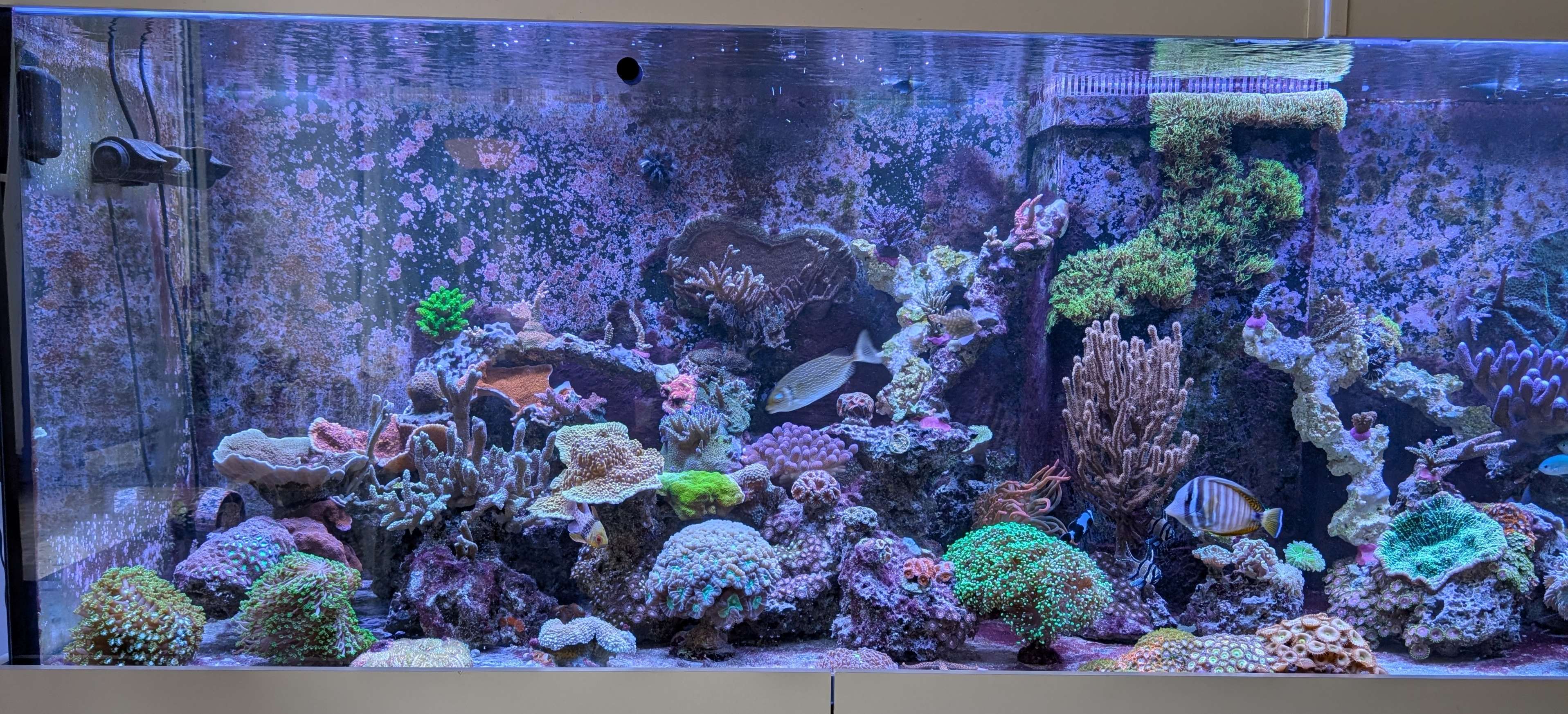

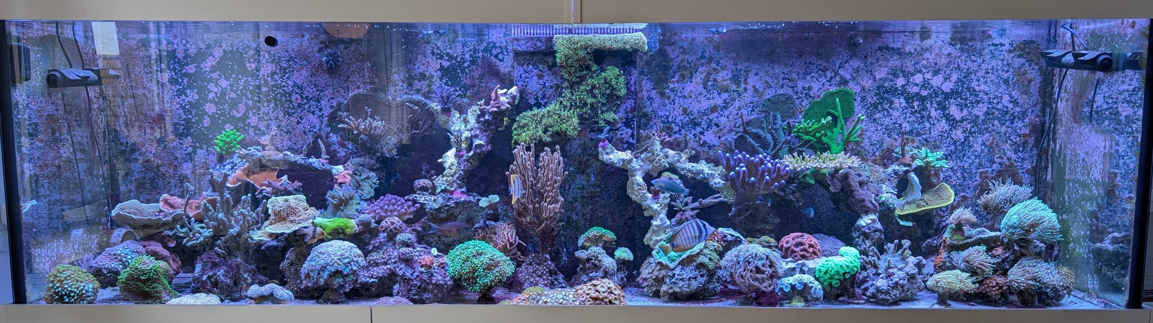

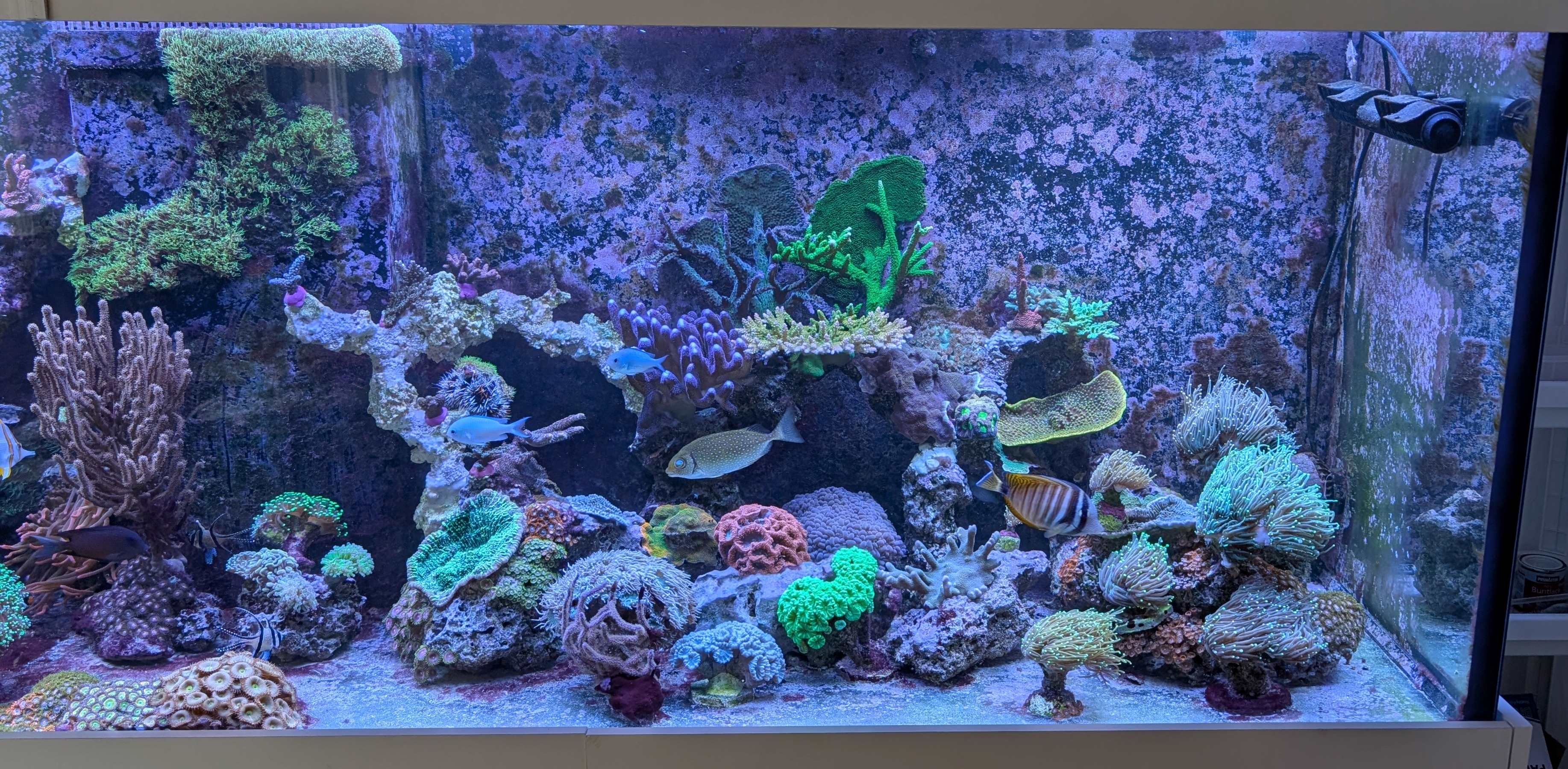

ICP ist nun da, Bilder habe ich auch angehängt. Es sieht aktuell recht sauber aus, da ich vor 2 Tagen erst sauber gemacht habe.
Ich habe nun auch 10 Fluctuosus bestellt in der Hoffnung das diese dann die Steine etwas sauberer halten.

Bei den letzten ICP´s war mein Jod immer niedrig, hatte auch nie dosiert. Nun habe ich die letzten 3 Monate dosiert, rechnerisch weniger als nötig aber wohl doch zu viel. Dosierung ist seit heute wieder abgestellt.
Ja dem Becken gehts soweit gut, nur dieses Thema mit den Algen bringt mich ans verzweifeln. Ich bin mindestens 1 mal die Woche am schrubben und kratzen, wenn nicht mehr.
Habe schon einige Korallen wegen denen verloren. Die machen sich z.B. zwischen den einzelnen Polypen der Acanthastreas breit. Dann ziehen sich die Polypen etwas zurück und mit der Zeit werden die immer kleiner und die Algen größer. Die Basalscheiben von den Acros mögen das auch nicht und ziehen sich zurück und geben der Alge immer mehr Platz. Ich versuche das dann immer mit einer weiche Bürste abzubürsten. Zum Glück erholt sich die Basalscheibe, leider nur bei den großen, schneller als die Algen dann wieder wachsen. Kleine SPS Stöpsel haben daher bei mir gar keine Chance zu wachsen da die Basalscheibe keine Chance hat.
