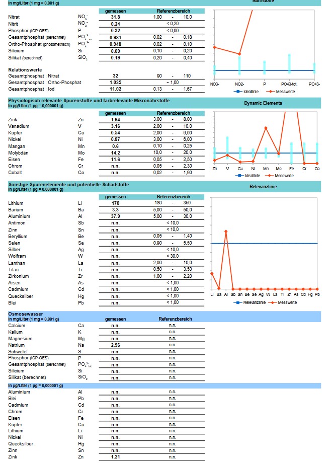

Am Wochenende hab ich eine ICP gemacht hier die werte:
Jod hat sich schon mal in Richtung normalwert getan,
Allerdings hat sich das Eisen enorm erhöht! und das Aluminium auch, das kann ich nicht nachvollziehen.
Wollte jetzt dann mit einem Absorber anfangen den Phosphat runter zubekommen, eher Aluminiumbasis oder Eisenbasis?
