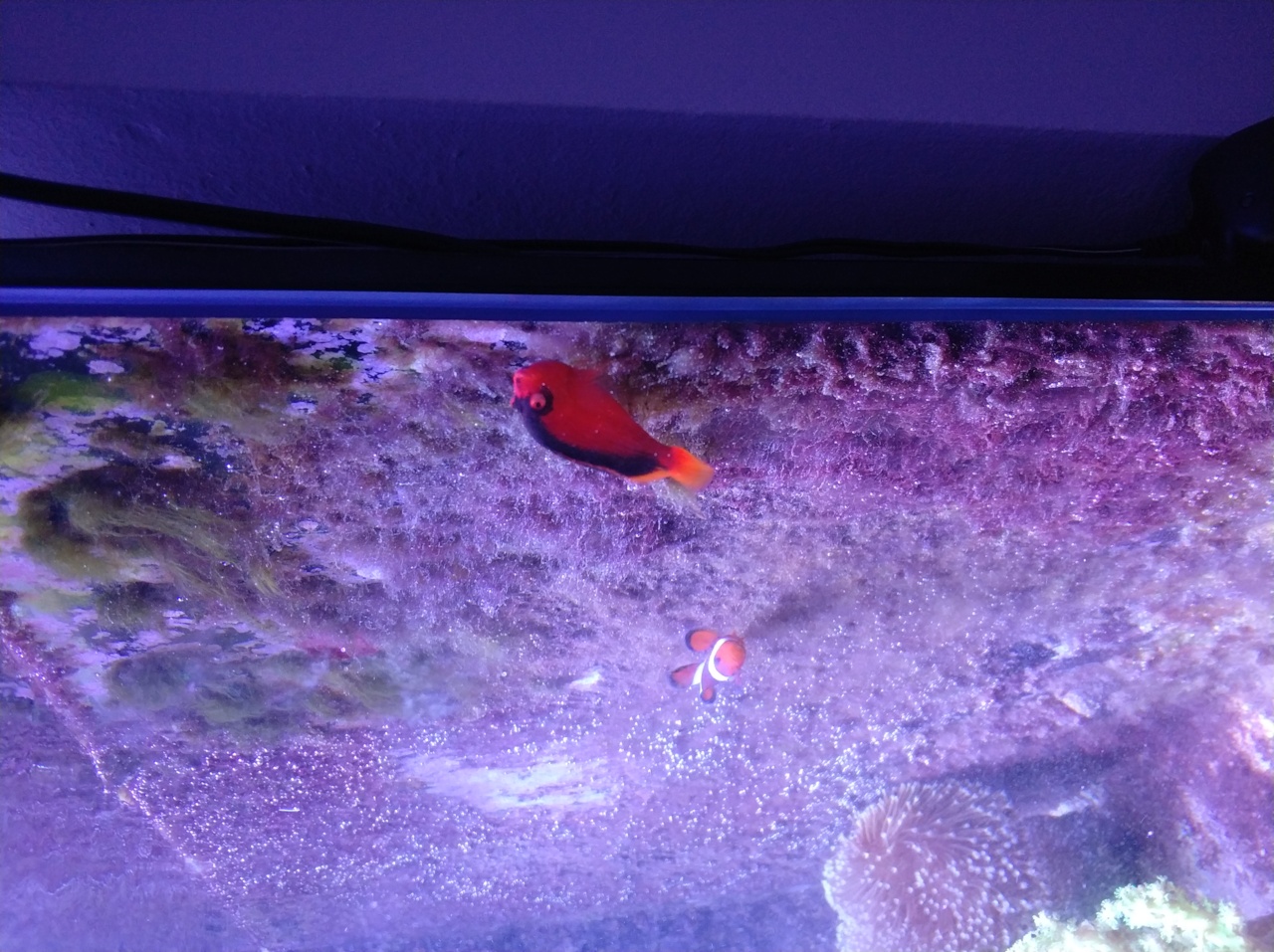

ich habe seit einem 3/4 Jahr ein permanentes Algen Problem und bekomme es irgendwie nicht gelöst. Vor einem halben Jahr ungefähr hatte ich auch diesbezüglich mit Jörg geschrieben und habe damals auf seinen Rat hin einen "radikalen" Wasserwechsel gemacht: alle 3 bis 4 Tage 15 bis 20%. Insgesamt 4 mal. Danach ging es tatsächlich besser, hat jedoch nach wenigen Wochen wieder angefangen. Zusätzlich zu den Fadenalgen wachsen überall Cyanos. Sogar über die Fadenalgen. Auch dieses Problem begleitet mich schon seit einem Jahr.
Meine Wasserwerte sehen eigentlich immer gut aus (nicht wundern: bei dieser Analyse war ausnahmsweise mein Silicium erhöht da mein Mischbettharz erschöpft war).
Ich gehe nun auch seit einem 3/4 Jahr mechanisch dagegen vor. Sprich ich bin ständig mit einer Zahnbürste im Becken und versuche soweit es geht das Riff und den Sand sauber zu schrubben. Auch mit einer Klinge an einem Stab versuche ich die Rückwand so gut es geht sauber zu bekommen. Dementsprechend oft muß ich auch meine Pumpen putzen da sie voller Algen sind (alle 2 Wochen spätestens).

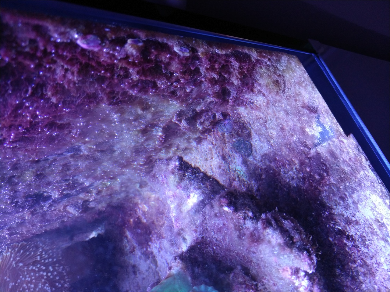

Mir ist es fast schon peinlich aber ich stell mal zwei Beispielfotos ein :? So sieht meine Rückwand aus wenn ich sie mal eine Zeit lang nicht gereinigt habe :cry:

PS: ich hab keine Ahnung warum die Fotos hier im Anhang gedreht sind. Auf meinem Rechner und Telefon sind sie richtig herum gedreht.

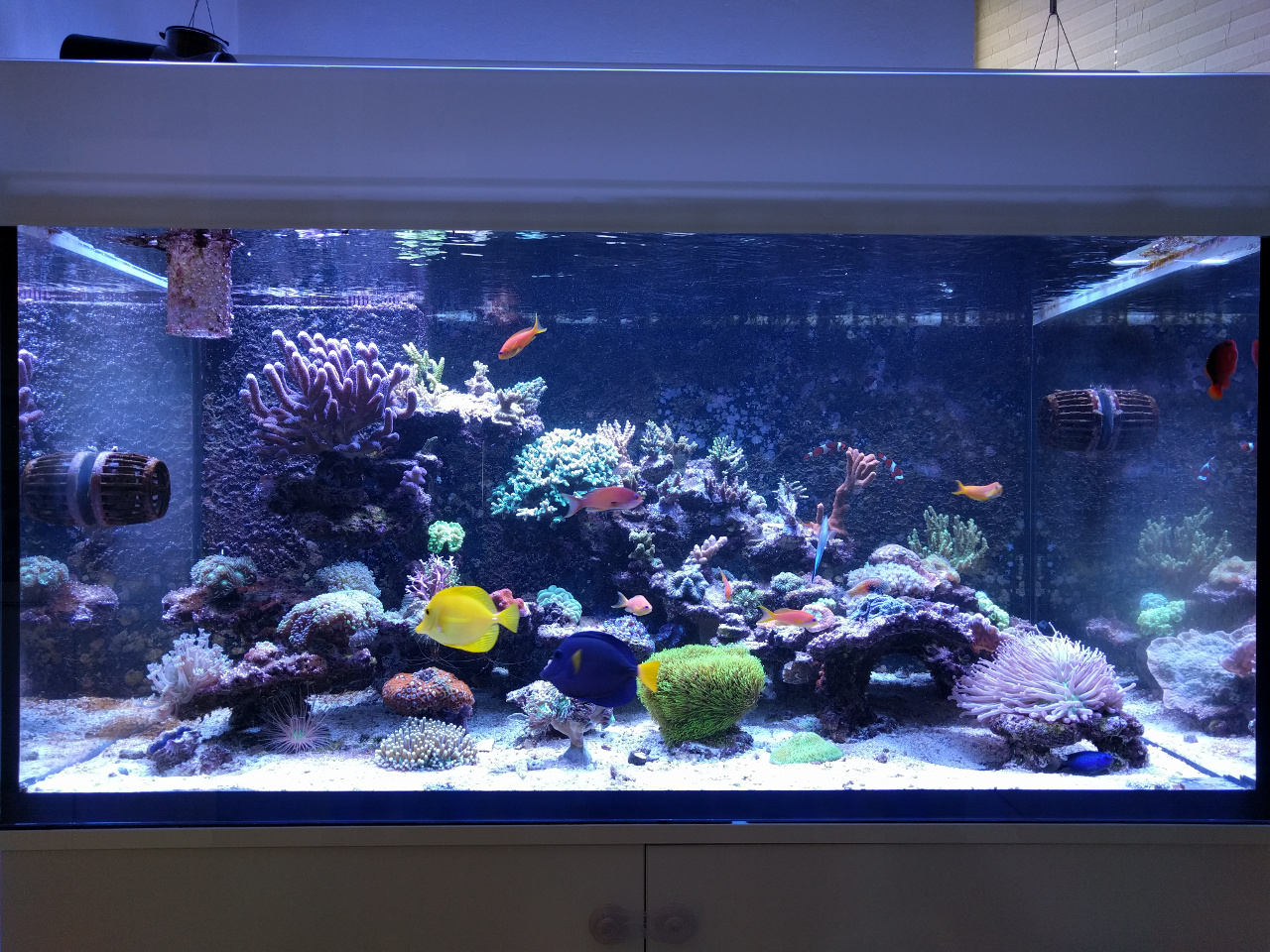

Hast Du ein Gesamtbild des Beckens bitte?
Leuchteneinstellung gemäss den Empfehlungen?

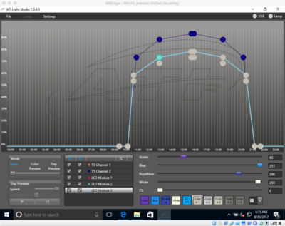

@hypocampo: Also Lichteinstellungen sind wie lauft Empfehlungen (siehe angehängten Screenshot). Ich habe sogar extra vor ein paar Monaten wegen den Algen die Lampe getauscht und mir eine neue ATI Hybrid 2017 geholt. Halt leider nichts gebracht bezüglich den Algen :?

@hypocampo: ich hab noch eine Gesamtansicht von meinem Becken angehängt. Leider ist dies 1.) schon zwei Monate alt und 2.) hab ich da gerade alles frisch abgeschrubbt soweit es ging. Links bei der Bartkoralle sieht man es aber noch (und hinten auf der Rückwand sowieso). So sieht mein gesamtes Riff aus wenn ich es nicht ständig frei schrubbe. Ich kann aber auch wenn gewünscht heute Abend noch mal ein aktuelles Bild ein stellen? Habe allerdings am Wochenende wieder nen Eimer an Algen raus geholt :roll:

Ist die Violett Einstellung auch nach Angaben? 60% empfinde ich hoch...

Die Violett Einstellung ist nach Sangokai Angabe. Das sind übrigens keine 60%, sondern 60 als Wert. Der Maximalwert ist 255. Somit sind das nur 23,5% wenn man es genau nimmt ;)
