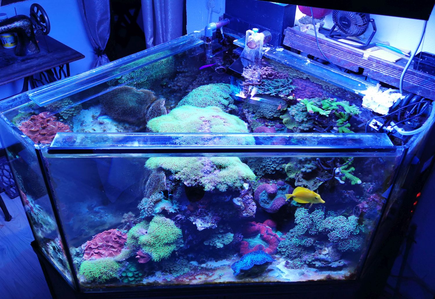

nach ca. 10 Jahren habe ich jetzt zum ersten Mal eine Analyse machen lassen. Siehe anbei.
Ich verwende seit mehreren Jahren das Basis und Balance System.
Ein paar Dinge wie den zu niedrigen Ca Wert (ich muss meinen Test mal gegenchecken) oder Iod werde ich korrigieren.
Wo der zu hohe Al Wert herkommt? Keine Ahnung.
Was wäre denn die Empfehlung für den Rest? Prinzipiell stehen die Korallen (vor allem LPS) gut. Lediglich meine A. Enzmann hat gerade Probleme (nachdem ich sie fragmentieren musste). Gerade mal wieder etwas Cyanos aber nicht dramatisch.
