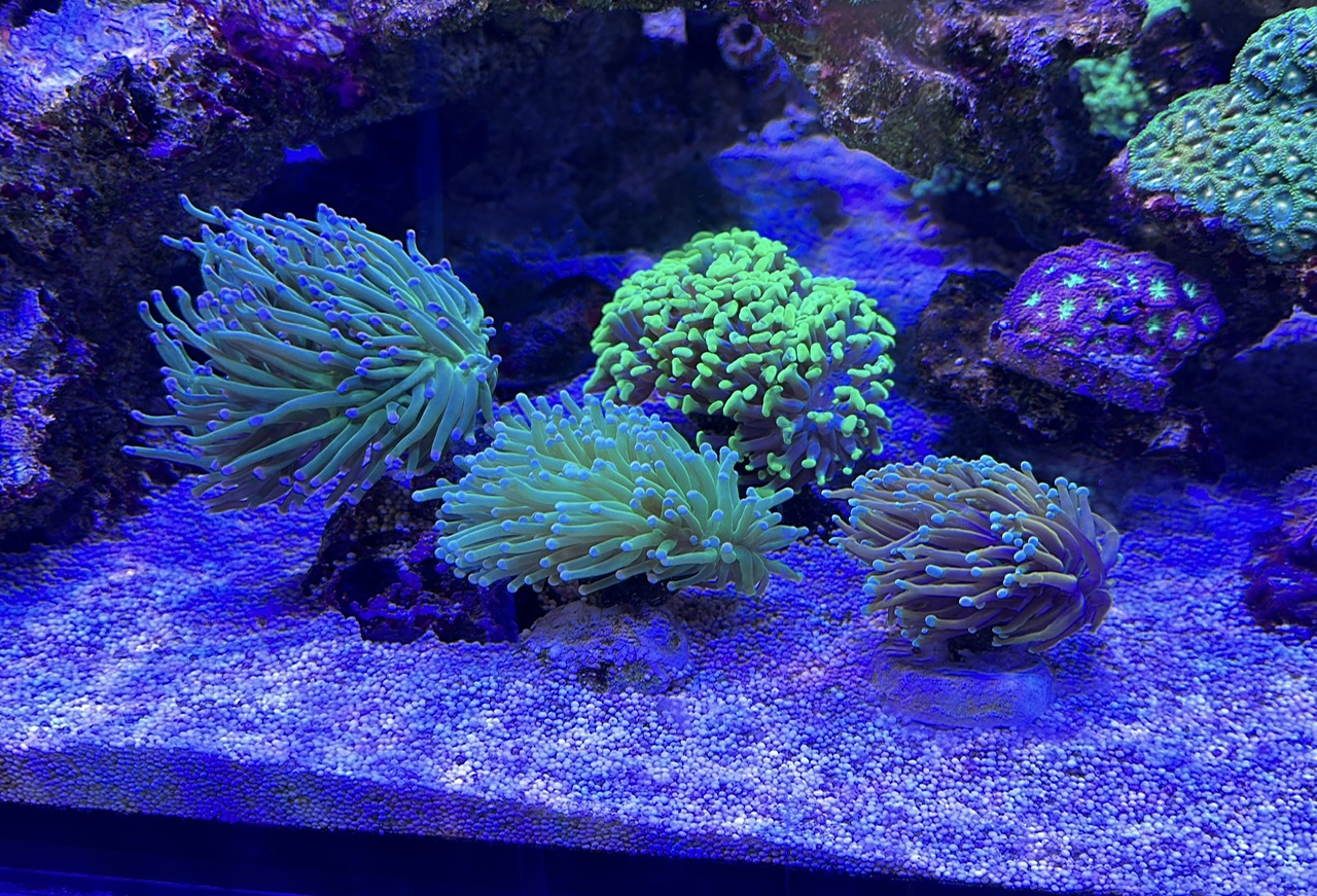

Eigentlich ganz ok!
Eine Monti bubblegum wird zum Teil mal ne Stunde komplett weiß! Kommt dann aber wieder.
Aber ist halt nicht Sinn und Zweck.
Euphys sind alle schön offen.
Milkas schön flauschig.
Bei wird es wahrscheinlich auch viel mim Licht zu tun haben.

Wie schaut denn deine Strömung aus bei dem Tier?
Welches Beleuchtungsseting fährst Du?
Hast Du mal ein Bild vom Becken um das besser zu beurteilen?
