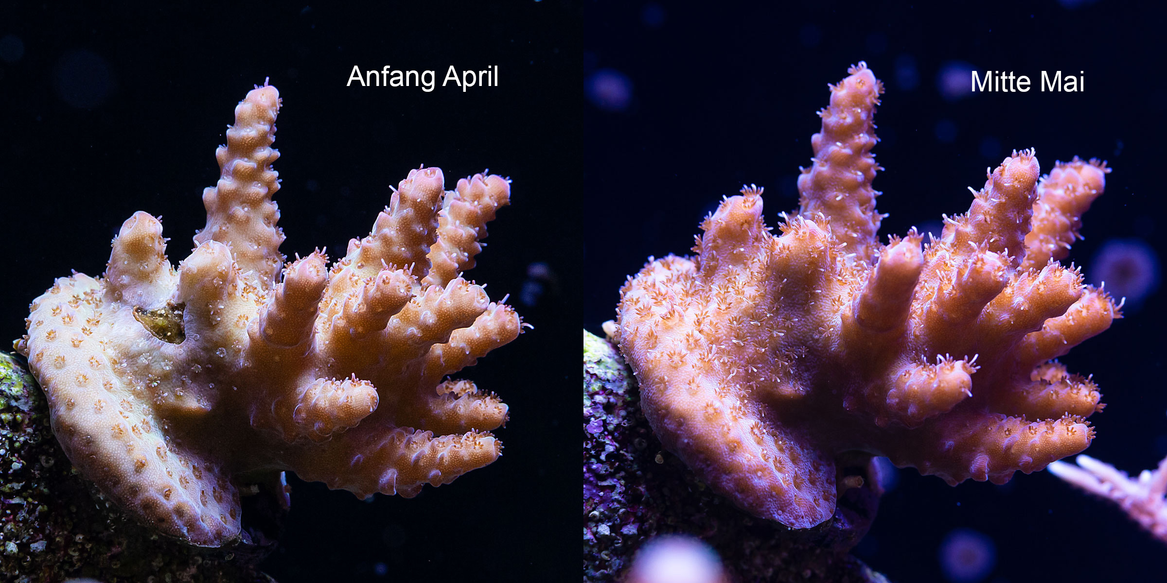

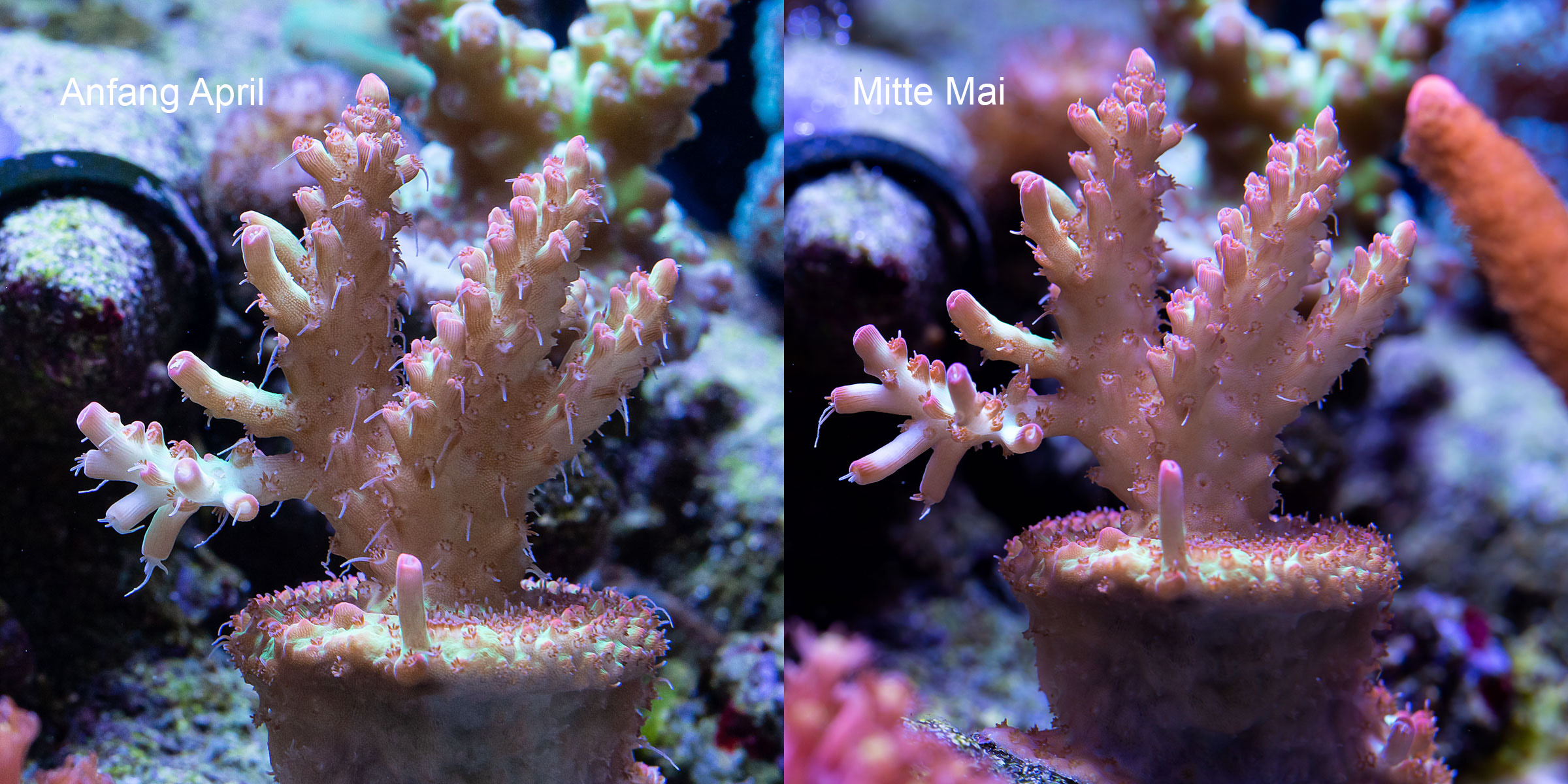

11. Woche
- Beleuchtungsempfehlung von Miri zeigt Wirkung (?)
- nutri-P Dosierung trotz Phosphat an der n.n. Grenze reduziert
Auf Anraten von Miri habe ich die Beleuchtungseinstellungen der ATI Straton nach Woche 8 in der Intensität noch weiter reduziert (max. 45%).
Die Spektren UV und Violett wurden fast komplett herausgenommen.
Trotz extrem wenig messbarem Phosphat (ICP und Tröpfchentest) habe ich testweise die tägliche nutri-P Dosierung auf 2x wöchentlich (0,5ml/100l) reduziert. Getraut habe ich mich das, da das Aquarium ein verlängertes Wochenende ohne nutri-P Dosierung auskommen musste und keine negativen Auswirkungen zeigte.
Auch wenn die Farben der meisten Korallen weiterhin sehr matt und flau sind, habe ich den Eindruck, dass sie sich langsam positiv verändern.
Die LPS wirken etwas “fleischiger“ und auch bei den SPS tut sich was.
Ob das jetzt an der Veränderung des Lichts oder der reduzierten nutri-P Dosierung liegt, oder an beidem... ich weiß es nicht.
Hier mal zwei Beispiele:
Seht ihr auch eine positive Veränderungen oder wünsche ich mir das nur?

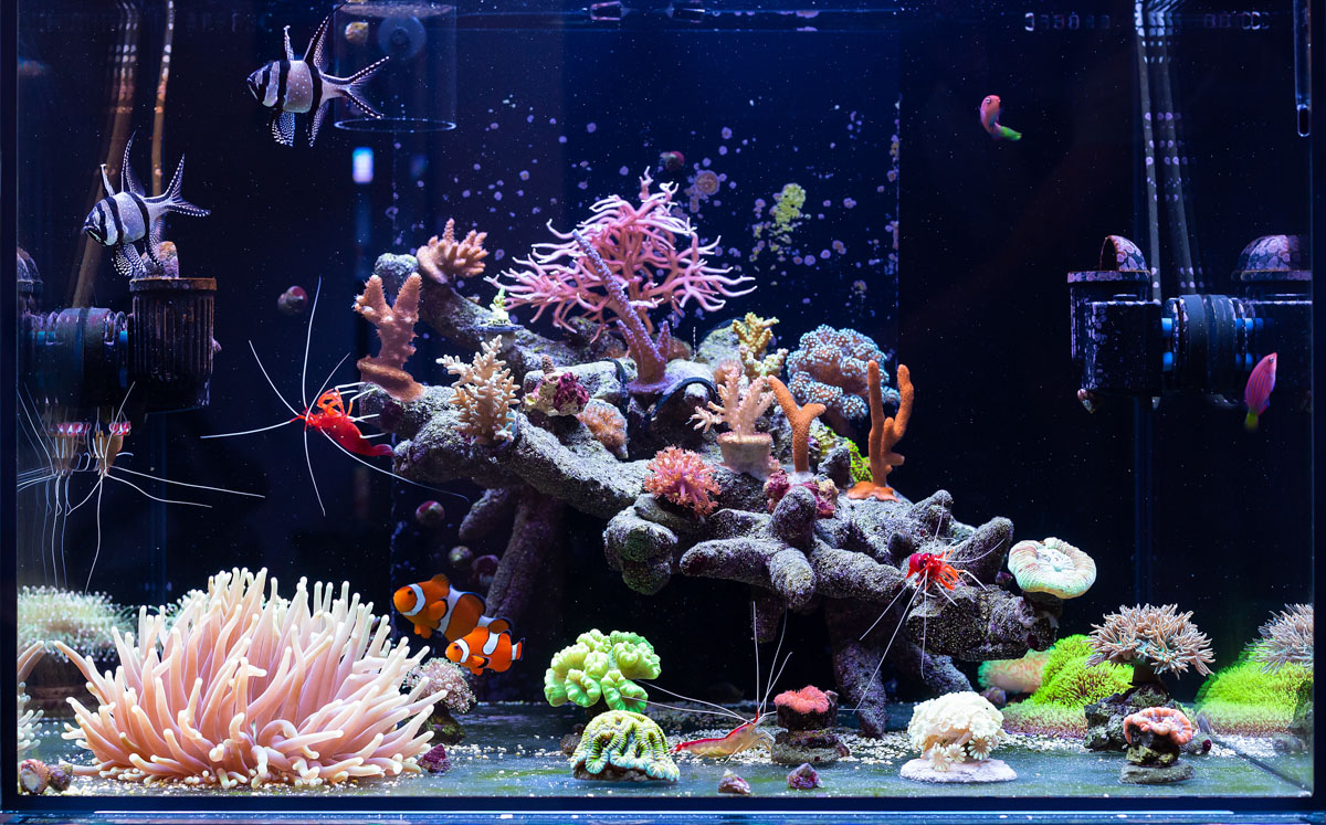

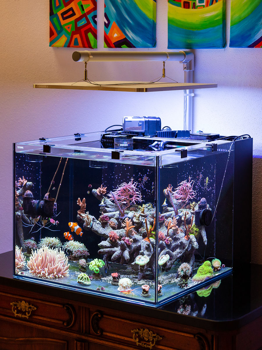

Vorstellen möchte ich erst mein neues Aquarium - aber die Lieferung verzögert sich leider weiter.
Hier nur die gewünschte Gesamtansicht meines kleinen “Testbeckens“:

Sieht sehr schick aus dein Becken.
Würde sagen das es an zu viel Licht lag, die Entwicklung der Tiere spricht für sich, würde ich sagen.

Patrick hat geschrieben: Sonntag 16. Mai 2021, 18:59 Sieht sehr schick aus dein Becken
...Danke für die Blumen - aber optisch finde ich mein erstes kleines Meerwasser Experiment noch nicht so dolle.
Muss auch noch nicht - Es stehen halt möglichst viele verschiedene Korallen wie in einem Setzkasten und ich versuche damit zu lernen.
Mein Ziel ist es dahin zu kommen wo ich im Aquascaping schon bin...
...nur in salzig :D

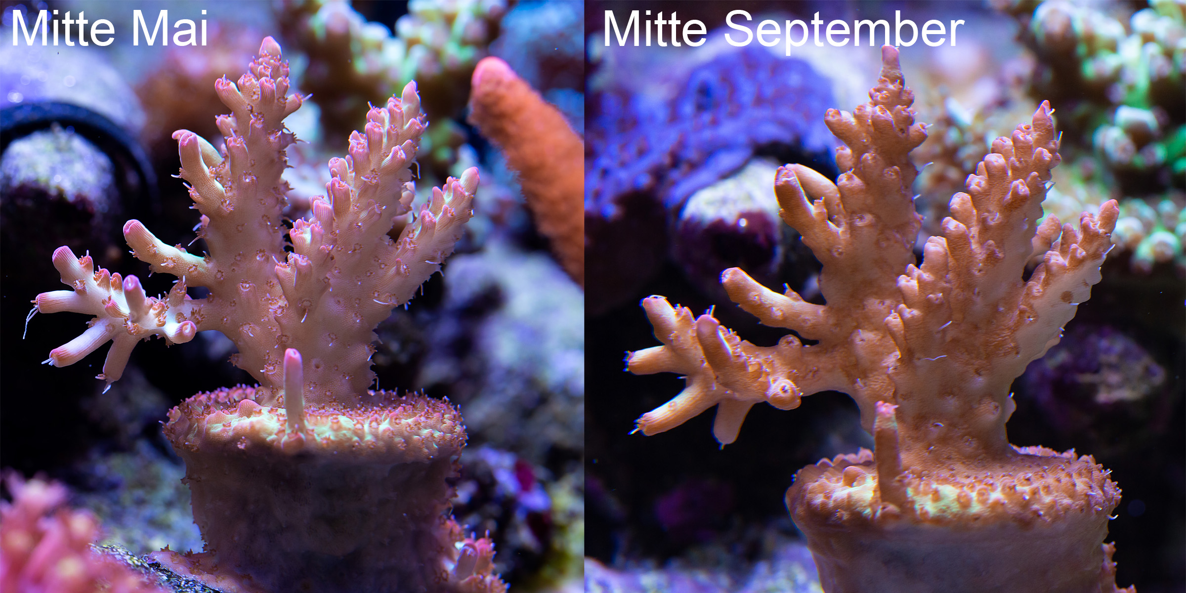

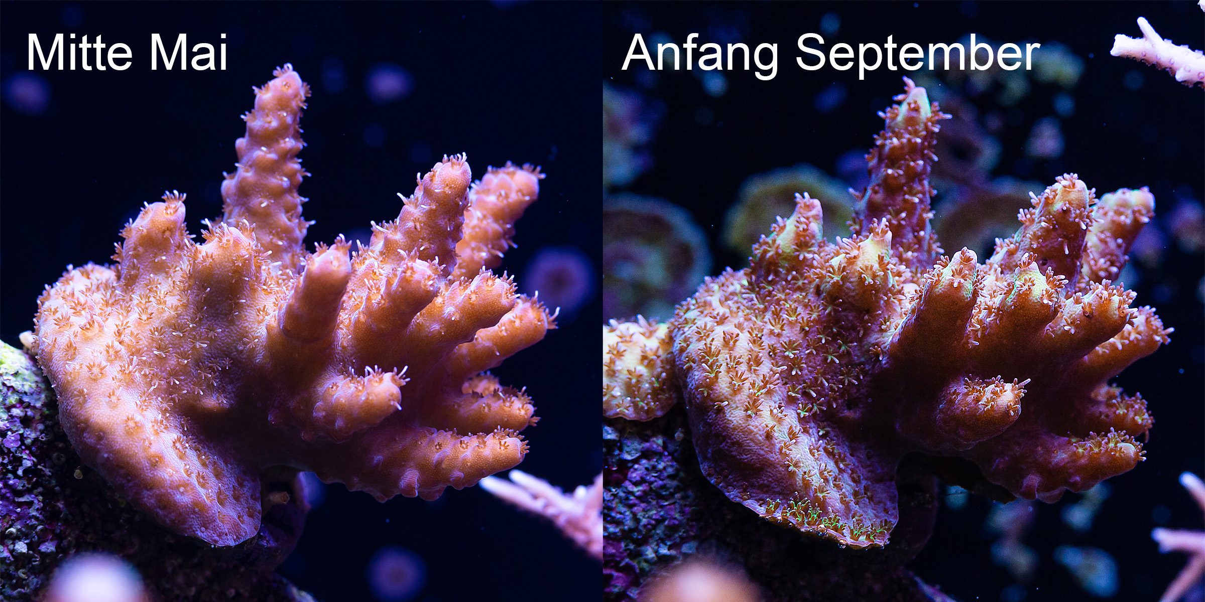

Seit dem letzten Beitrag vor etlichen Wochen hat sich das Gesamtbild des Beckens weiter verbessert.
Vor allem die LPS zeigen sichtbares Wachstum, kräftige Farben und sind fleischiger.
Bei einigen SPS/Acros habe ich die Wende noch nicht geschafft... Nullwachstum und schlechte matte Farben trotz sehr
niedriger Nährstoffwerte. Die Ursache sehe ich aber nicht im Basissystem, sondern u.a. an noch nicht optimalen Licht- und eventuell Strömungseinstellungen.
HIer die Entwicklung der bereits in früheren Beiträgen gezeigten Acroporas:
