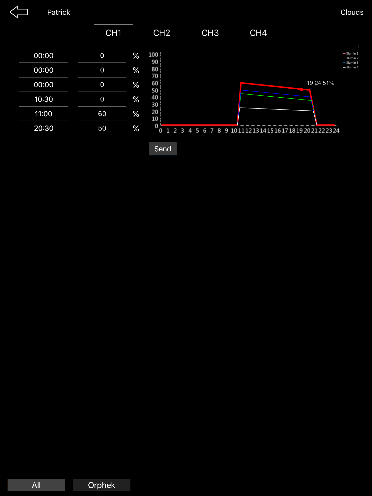

hab mich heute mit der Lampe etwas beschäftigt und mir ein Profil erstellt.
Beleuchtungsprofil
Beleuchtungsprofil
Werde sie am Wochenende mal übers Becken hängen, mal sehen wie es damit aussieht.

Hi Johannes,
Danke für deine Info.
Ich weiß auch noch nicht wie meine Lichtfarbe über dem Becken aussieht, werde sie morgen Abend mal montieren...
